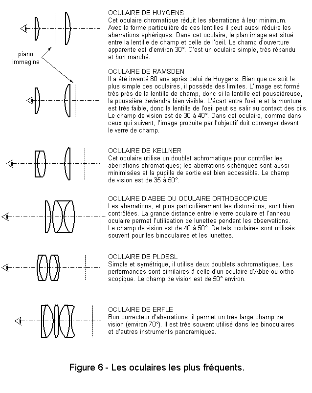

Premières recherches également infructueuses ici :( ... mais:
4 lentilles ou 5? (voir s'il n'y a pas un bloc de deux lentilles ...)
Probablement design Erfle:
http://www.brayebrookobservatory.org/BrayObsWebSite/BOOKS/EVOLUTIONofEYEPIECES.pdf
sous ce lien, tu trouves des designs types d'oculaires: en cherchant avec le mot Erfle, il y a peut être des chances que tu tombes pile poil sur un petit plan qui concorde avec tes lentilles.

On dirait que teddelyon a trouvé ton bonheur.
côté jupe super_wide_angles_len_107.jpg côté oeil
Source certifiée: le fabriquant de ton oculaire.
M'est avis que tu ne pourras pas trouver mieux que ça, c'est peu mais faudra faire avec.

Pas possible, il n'y a que le super plossl qui colle avec les 4 lentilles
Ce serait un Meade 4000 et pas un QX ?
Il est bien ton nouveau presse papiers
:dehors:
sur le croquis de teddeylon, il y a 4 lentilles, dont deux d'entre elles sont deux lentilles collées (ça va c'est compréhensible ce que j'écris?), ben moi j'ai 4 lentille dont une d'entre elles sont deux lentille collées, ça ne correspond toujours pas!!
Donc tu aurais 5 lentilles en 4 groupes
Ce que tu décris ne semble pas correspondre aux grands classiques, mais regarde quand même...
Peut être un Erfle un peu modifié (ou alors des lentilles qui sont décollées ?), c'est souvent cette formule ou des variantes qu'on retrouve sur des oculaires longue focale avec un peu de champ et pas trop chers.
