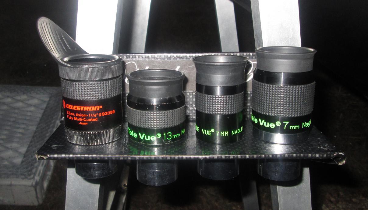

Comparatif entre les deux Nagler de 7mm

Je monte ensuite le Nagler 7 (T6) de Richard, mis à part le confort d’obervation, je ne vois aucune différence notoire que ce soit sur le champ, la luminosité ou le piqué, je demande à Christian de tester les deux Nagler sur son tuyau, il fait les mêmes conclusions que moi :-_-:

Les anciens Nagler type 1 sont de très bonne qualité optique et je suis heureux de m’en avoir procuré un !

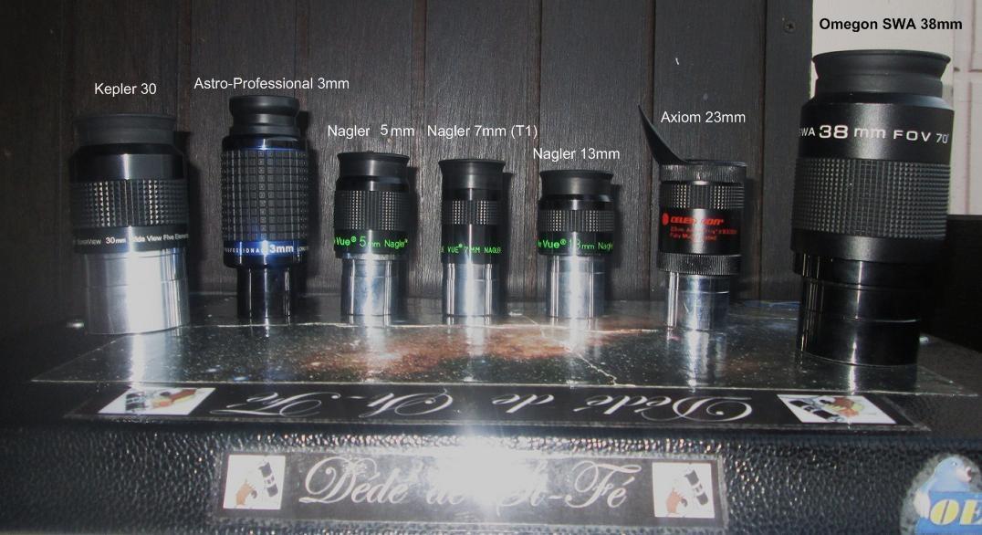

Ma nouvelle gamme d’oculaire au complet

je vois que tu as un AstroPro 3 mm.
En es-tu content ? Cela fait près de 400 X sur ton 250.
Je l'ai aussi mais je trouve que c'est une vraie daube ...
Certes sur ma 80ED cela fait du 200 X et l'image est floue, peu contrastée pour peu qu'il y ait de la turbu, mais surtout il y a plein de poussières dans les optiques en plus d'un champ vraiment riquiqui.
Je ne le conseillerais pas ...
Salut Etoile et merci pour ton passage :)
Disons que mon AstroPro, je n'ai pas eu l'occason de voir ce qu'il avait vraiment dans les tripes, car avec une tel grossissement il faut un ciel nikel question turbu :confused:

Super contente pour toi Dédé!! Dis donc, il commence à y avoir du beau monde dans ta mallette! :D
faut reconnaître.bon y'a bien un truc orange qui fait un peu tache dedans (ceci dit si tu t'en débarrasses je suis preneur : lol:

(...)faute à un fond de ciel trop clair, je passe ensuite au Nagler 7 T1 et je retiens mon souffle …. L’image est belle, mais je perds énormément de champ :o
Je suis presque déçu, je ne comprends pas, j’insiste et je m’aperçoit que je dois chercher dans les bords en bougeant mon oeil pour y voir le champ complet, je rabat la bonnette et c’est tout de suite mieux :p, c’est donc une question de relief d’œil car la grosse différence avec les Nagler de type 6, c’est la lentille qui a un diamètre nettement inférieure ^^
Merci pour ton passage Bison :)
Mon truc orange :refl: Je suppose que tu parles de l'Oeil de Chouette (Axiom 23mm) :nono: C'est un cadeau et comme tous les cadeaux, il a une histoire et un parfum de nostalgie, je ne l'échangerai même pas contre un Nagler ou un Ethos d'autant plus qu'il est très lumineux et me donne une belle image :love2:
