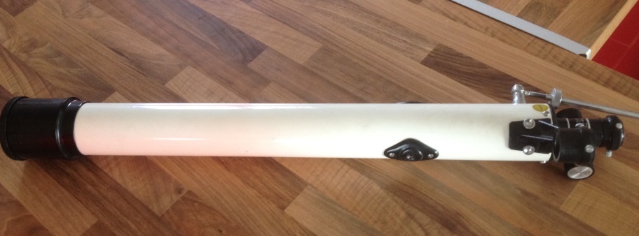

Ensuite , est il possible,et surtout utile que je réutilise mon télescope Réfracteur achromatique en parallele? je joins des photos.Il a une valeur trés sentimentale, et ca m'ennuie de le laisser au placard par la suite....
ah oui, il a F=700mm, D=60mm

Ah la nostalgie, difficile de lutter contre elle (quoique certains y arrivent très bien...). Pourquoi ne pas laisser ta lunette sur sa monture d'origine ? Elle pourra te servir en début de soirée le temps que le tube principal se mette en température.
Et elle ressortira en fin de soirée quand le C8 sera embué :p
