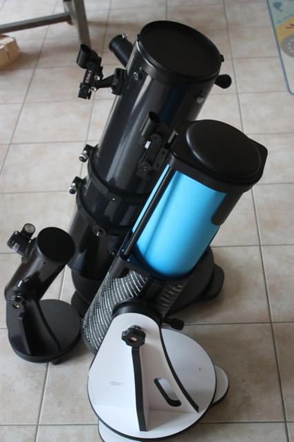

j'ai pu croiser 3 petits dobson d'initiation / voyage et voici mes impressions point par point ça pourra peut être aider ceux qui sont un peu perdu avec l'achat d'un télescope.
en compétition: le micro skywatcher 76/300mm qui coute env. 60E
le skywatcher "flextube" 130/650mm à environ 180E
l'orion starblast6 150/750 à environ 280E

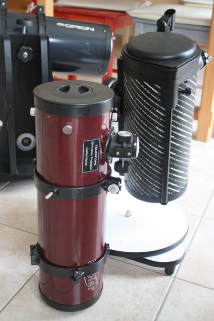

et aussi l'optique d'un petit Kepler 114/450 (idem starblast 114?)
les voila en quelques photos

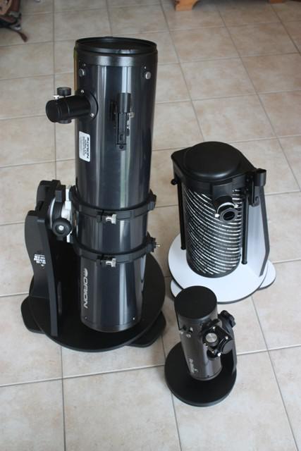

la transportabilité : ils s'installent tous sur une table en 2 minutes
76 : parfait
114 : très bien
130 : très bien, à mettre sur un tabouret / table basse pour les enfants
150 : commence à être encombrant en voiture, à mettre sur un tabouret / table basse pour les enfants
les images / performance après collimation (piqué et luminosité) :
76 : luminosité au niveau d'une paire de jumelle, la stabilité en plus
114 : correct sans plus (beaucoup de coma a f/d4.5)
130 : bien en CP, assez bien en planétaire
150 : bien à très bien en CP comme en planétaire :wub:
le pointage :
76 : mouvement assez doux après réglage du jeu de la base
114 : -
130 : mouvements très souples
150 : mouvements assez souples (même système que le 130 mais il y a plus de poids et de porte à faux)
la collimation :
76 : bof, seulement le secondaire
114 : très bien, secondaire stable sur araignée 4 branches, 3+3 vis primaire
130 : bof pour le secondaire araignée monobranche et 2 bras repliables, 3+3 vis primaire
150 : très bien, secondaire stable sur araignée 4 branches, 3+3 vis primaire
la mise au point :
76 : correcte, crémaillère dans tube en plastique
114 : correcte, crémaillère dans tube plastique
130 : mauvaise, vis hélicoidale avec beaucoup de jeu
150 : correcte, crémaillère dans tube plastique
chercheur :
76 : naze, chercheur optique droit inutilisable
114 : correct, point rouge
130 : correct, point rouge
150 : correct, point rouge
les oculaires :
76 : H20 et SR4 corrects pour le prix
114 : super 25 et 10 assez mauvais
130 : super 25 et 10 assez mauvais
150 : plossl 25 et 10 assez bons
les objets accessibles :
76 : lune, jupiter et satellites, amas ouverts
114 : idem + planètes + messiers les plus brillants (M42, M31...)
130 : idem + la plupart des messiers devinés sous un bon ciel
150 : idem avec une bonne résolution en planétaire et sur les globulaires, la plupart des galaxies messier ont la forme générale bien visible mais sans détails de surface.
remarque diverses :
76 : minuscule, un scope de poche
114 : plutôt bien pour la taille, il dispose d'une queue d'aronde type vixen mais l'ouverture de 4.5 demande des bons oculaires type nagler pour en profiter vraiment, ce qui n'est pas le cas des oculaires d'origine.
130 : un télescope compact mais très mauvais au niveau de la mécanique du tube : des entrées de lumières parasites, un porte oculaire avec beaucoup de jeu, une araignée de secondaire inefficace, deux barres rétractables qui forment une balançoire pour l'anneau secondaire.... 2 seuls avantages du tube : la queue d'aronde vixen qui autorise le démontage rapide et la réduction de la longueur une fois replié.
150 : pas grand chose à lui reprocher, les images sont superbes. la taille commence à être imposante avec 80cm de haut. on a affaire à un vrai dobson tube plein en petit gabarit. mais le prix est élevé et le tube est fixé à demeure sur la monture.
en conclusion
le gros coup de cœur va au 150 pour les images qu'il donne facilement, je retrouve les sensations de mon 300 tube plein. ce n'est plus un jouet.
le meilleur compromis performance / encombrement va au 130 si on est soigneux et qu'on se donne la peine de le bricoler pour le rendre utilisable (pare lumière, porte oculaire, collimation). mais le 114 est pas loin derrière. dommage qu'il soit a f/d 4.5 avec les aberrations optiques que cela implique, je pense qu'a f/d 5.5 ce tube eut été bien meilleur.
