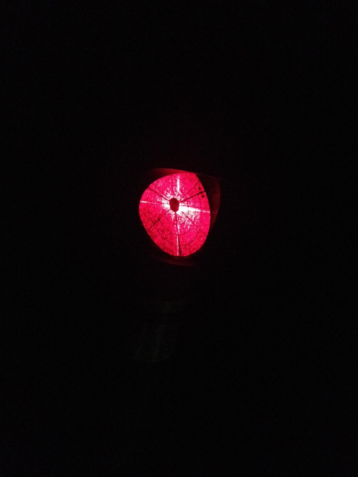

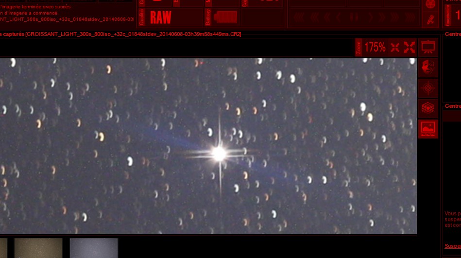

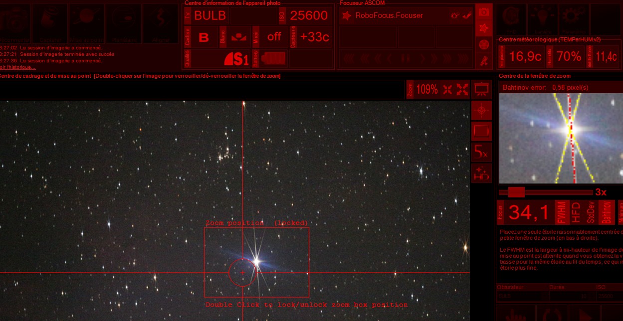

Alors voici un petit retour de la sortie de ce soir.
J'ai essayé de shooter sans le filtre CLS et en faisant la MAP via mon Bathinov.
1°) J'ai essayé Bathinov grabber mais ne reconnait pas le robofocus :?:
2°) Lors de la MAP au bathinov avec BYE, l'étoile brillante possède une diffusion de chaque cote :
Cela peut provenir de quoi ?
Sachant que la collimation était faite juste avant grace au laser.
DE plus, après la MAP à 0.02pixel prêt selon BYE (cercle vert autour de la figure pour signaler que la MAP est bonne).
Alors je décide de shoote et là, voici ce que j'obtiens :
J'y comprends plus rien...
Merci d'avance pour vos réponses.

Vu le nom de ton image "croissant light", il est normal que tes étoiles soient en forme de croissant :dehors:
Plus sérieusement ta map a dû bouger pendant la pose ....la diffusion est peut être produite par le masque, en principe, on l'enlève une fois la map ok ;)

Nan, la diffusion est encore là. Cela doit provenir d'une vis ou quelque chose de semblable, ou le porte oculaire qui est encore dans les faisceaux lumineux si c'est un Newton.
sur l'image que l'on vois en haut la map et finie ? elle ne me parait pas bonne encore avec le trait decalé sur la droite
maintenant c'est bizarre les croissants comme ça :/
Oh la la, c'est quoi ce truc ? :o

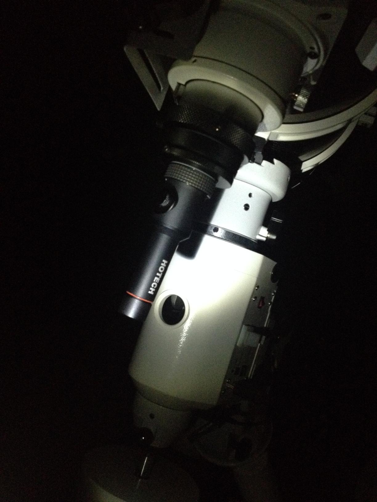

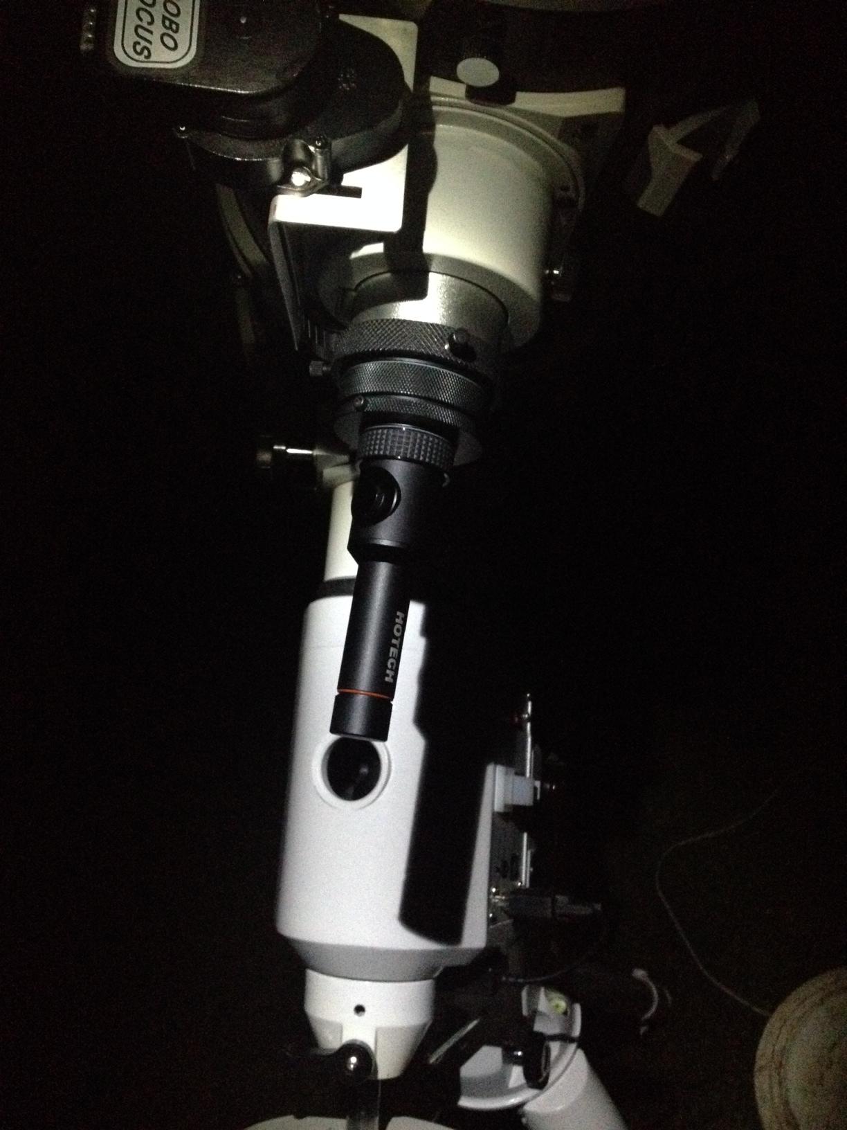

Ici tu dis avoir fait une collim au laser ? Non, une collim se fait sur une étoile avec un oculaire de faible focale, à la manu..

En même temps une collim au lazer pour un 200F4, j'y crois pas...
Je suis pas encore parfait en utilisant un cheshire pour le secondaire et un œilleton pour le primaire => tourner l’œilleton sur 360° pour vérifier qu'il est bien centré.
et idem pour le cheshire ;)
Pas oublié non plus de vérifier que le secondaire est bien placé et orienté!
Et comme dis plus haut sur ta 1ere image, ta map n'est pas encore bonne...on le voit surtout sur les petites étoiles à gauche et à droite de la principal.

enfin moi qui ne suis pas du tout un spécialiste même en foirant la map j'ai plutôt des étoiles en cône mais pas de cette forme la on dirait que quelque chose n'est pas aligné :/
C'est pour moi plutôt un problème de suivi qui donne cette forme en haricot, on dirait qu'un truc est venu taper dans le pied ou autre.
Moi, c'est pareil. J'ai acheté un cheshire et n'utilise plus le laser lorsque que je me suis aperçu que le faisceau n'était pas aligné avec le tube du collimateur. Maintenant, c'est l'oeilleton puis le cheshire.

En effet, sur la 1er image la focalisation n'est pas bonne. C'était juste pour vous montrer la diffraction.

Amenophis: n'oublie pas la rotation du secondaire ;)
Reprend la collim de ton tube y a un truc qui est pas clair, c'est pas les tutos qui manquent pour la collimation ;)

Je rejoins Tromat et penses plutôt à un problème de suivi pour les croissants.
J'ai déjà eu le problème et je ne me rappelle plus pourquoi.....
Maintenant, comme Christian l'a dit, il faut revoir les bases et surement faire tout en manuel. Pas pour t'y habituer, mais pour comprendre ce qu'il se passe. C'est plus facile de régler les problèmes quand on sait ce qu'il se passe.
Que ce soit pour la collime ou la map automatique ou pas :)

J'ai un cheshire, il est moins précis que le catseye ?
Je vais reprendre la collimation complet du tube mais il faut que je fasse un test sur une étoile mais je ne sais pas si mes occulaires le permettent.
