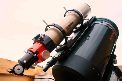

PS: faites-vous du visuel avec vos lulu type 80 ? Car à 700€ le 300mm f4 canon en occasion, qui ne nécessite ni correcteur, ni adaptateur, ni oculaire et dont la qualité optique est top... (d'autant plus que je possède un multiplicateur x1.4 et x2)
un 300 ouvert à f4 Top pour un usage normal de la photo , mais en astrophoto , j'ai un gros gros doute ,ca veut dire que tu poses plus longtemps !!!

Tiens tu revois tes ambitions à la baisse :be::be::be::p
;) Vous avez tous reconnu ce célèbre modèle !!

Peut être mais avec le tube doré c'est moche quand meme...
C est vrai que ça fait un peu étrange ..... Année disco on va dire ;-)
