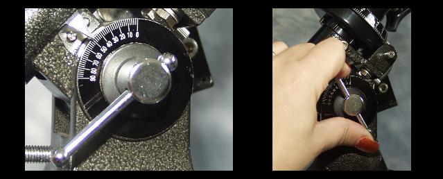

salut a tous :)
Alors voilà je posséde un 130 900 skywatcher eq2 et j'ai un gros probléme pour la mise en station concernant la latitude, lorsque je pointe l'étoile polaire, l'axe de latitude m'indique 55 degrés (téléscope bien horizontal), alors que mon lieu d'observation a pour latitude 50 degrés environ (béthune,nord pas de calais) je n'ai pas trouver le probléme ,et si je le régle a 50 degrés de l'atitude je perd mon étoile polaire dans l'oculaire donc pas de mise en station :(
aidez moi svp :?:
Si le téléscope est bien à l'horizontale, c'est une imprécision des graduations que je craindrais ... maintenant, comment as-tu mis le téléscope (c.à.d.) la monture à l'horizontale? Il y a un niveau à bulle intégré à la monture?
Quoiqu'il en soit, avec un téléscope bien horizontal, je ne me fierais qu'à la polaire et fixerais une fois pour toutes le réglage de latitude à 55° ...
Salut Angel,
- les deux causes évoquées par Starac sont plus que probables : base de la monture pas horizontale (faudrait un niveau à bulle) et imprécision du marquage
- c'est absolument pas grave sauf à vouloir faire un pointage précis au coordonnées ou de la photo ciel profond (mais la monture n'est vraiment pas faite pour cela).
Donc normal que tu veuilles comprendre mais no stress, tu pourras te servir sans soucis de la monture.

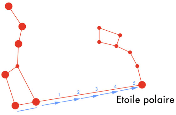

Pour mettre ta monture bien à l'horizontale sors simplement les trois pieds de la même longueur.
Es tu sûr et certain que ce soit bien la polaire ?
Si tu es sûr et certain que c'est bien la polaire peu importe la valeur affichée sur l'axe de latitude: possible que les graduations soient collées de traviole.

Près d'une ville tu as de la PL et tu peux avoir du mal à identifier la petite ourse qui se résume souvent à un triangle.
Faut pas trop espérer reconnaître Ophuccius qui apparaît pourtant facilement sur les cartes les moins détaillées.
En rase campagne c'est le contraire avec tellement d'étoiles qu'on a quelquefois du mal à en extraire les constellations.
Donc: Es tu sûr, certain, ta main au feu que c'est bien la polaire que tu vises ?
La polaire est entre cassiopée et la grande ourse: ça te fait un repère de plus.
Ayant une EQ-1, je sais que les bagues des axes ne sont pas toujours bien calibrées (voire collées :-/) sur ces montures bon marché. Le plus important est que l'axe de ta monture soit aligné le mieux possible avec l'axe des pôles terrestres.

Ne fais pas attention aux graduations sur l'EQ2, elles ne correspondent pas à la réalité. Ici en Belgique (51°N) je dois mettre la mienne sur 45°... :rolleyes:
De toute façon, pour juste observer il ne faut pas une grande précision.
Tu poses la monture vaguement en direction du nord, même sans viser la Polaire avec l'oculaire, et ça suffit déjà pour garder les objets dans le champ pendant plusieurs minutes. :)
La mise en station précise, c'est seulement nécessaire si tu dois t'absenter longtemps (mettre les enfants au lit par exemple) et que tu veux retrouver ta cible dans l'oculaire en revenant.
Pour les observations 'normales', un simple 'jeté de monture' suffit le plus souvent. ;)

Les graduations de l'axe d'altitude (ou de 'latitude') ne sont pas précises du tout, il s'agit d'un disque collé plus ou moins droit, avec des lignes tous les 2°. Quant au pointeur en tôle, ben comment dire... :rolleyes:
L'erreur-cône ne peut pas être réglée sur cette monture et il n'y a pas non plus de niveau à bulle.
Et de toute façon même si on pouvait régler ça tip-top, ça n'aurait aucun sens car le simple fait d'ajouter une barlow ou de changer d'oculaire suffit à sortir un objet du champ, même à 100x. :o
C'est une chouette monture pour s'initier mais ça reste une équatoriale à moins de 100€, faut pas en attendre des miracles. ;)
