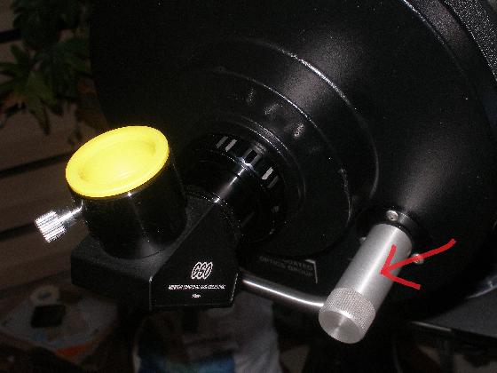

dans ta preparation tu dois oublier quelque chose
voici le porte oculaire et son renvoi coudé (obligatoire pour observer correctement
A l’endroit de la flèche se trouve la mise au point si tu visse le miroir primaire recule dans le fond du tube, si tu dévisse le miroir primaire avance dans le tube
La mise au point s'effectue de jour sur un objet lointain qui se trouve a environ 1 ou 2 km tu met ton oculaire le plus faible Exemple le 25mm tu t'applique a faire la mise au point et tu ne touche plus rien
après ça tu t'applique à régler correctement ton chercheur sur la cible que tu as dans ton oculaire
voila une bonne chose de fait, suite
