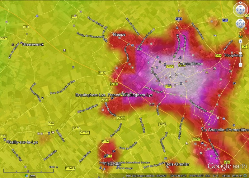

- je suis en campagne en sortie d une petite ville erquinghem lys et j'ai accès a un champ avec un champ de vision parfait mais pour l instant je veux maitriser dans mon jardin car transporter la bete c'est dur
Salut
Vu les cartes de la pl, c' est pas l' endroit idéal pour faire du cp, et si en plus on rajoute la vision nocturne qui n' est pas au top, le fait de débuter et un oculaire qui ne grossit pas énormément, je pense qu' une bonne partie de ta déception vient de là . Tout n' est pas perdu, il faut te concentrer sur les planètes et la Lune comme cela a déjà été dit, et privilégier les objets les plus faciles en cp, tu peux piocher dans le catalogue de Bruno, et commencer avec les cibles classées 3 étoiles : http://www.astrosurf.com/bsalque/top.htm
Un extrait des cartes de la pl :

Vu les cartes de la pl, c' est pas l' endroit idéal pour faire du cp[...]
Merci Jeap d'avoir dégoté cette carte !
Effectivement c'est pas trop génial même en sortie de village et c'est pire que ce que j'avais pensé. Désolé Dio mais ton ciel n'est pas aussi bon que tu semble le croire. Si au moins tu pouvais t'échapper du jaune et trouver un coin en vert pas trop loin de chez toi... Bon à 100x le fond du ciel sera déjà un peu obscurci et sur un globulaire devrait y avoir des étoiles à voir. Mais c'est sûr aussi que le C9 sera nettement en retrait par rapport à ce qu'il pourrait faire sous un bon ciel et que pour les galaxies c'est très mal engagé...
Effectivement c'est pas trop génial même en sortie de village et pire que ce que j'avais pensé. Désolé Dio mais ton ciel n'est pas aussi bon que tu semble le croire. Si au moins tu pouvais t'échapper du jaune et trouver un coin en vert pas trop loin de chez toi... Bon à 100x le fond du ciel sera déjà un peu obscurci et sur un globulaire devrait y avoir des étoiles à voir. Mais c'est sûr aussi que le C9 sera nettement en retrait par rapport à ce qu'il pourrait faire sous un bon ciel et que pour les galaxies c'est mal engagé...
donc en gros mon problème vient en partie tout simplement de mon ciel qui est assez mauvais?
Mais non, pas "tout simplement" ton ciel. Je t'ai déjà demandé 3x dans quelles conditions tu observais, si tu respectais un minimum de règles pour conserver la vision nocturne. Si t'observes sous un lampadaire ou que tu consultes tout le temps ton téléphone (ne rigole pas car on a déjà vu ça ici, et pas qu'une fois), ce serait encore pire que d'avoir un ciel pollué. Comment veux tu qu'on t'aide si tu répond pas aux questions qu'on te pose, à commencer par celles pour essayer de comprendre pourquoi tes précédents essais ont été des échecs...
J'observe moi aussi d'une région "jaune verdâtre" quand je n'ai pas envie de faire 40km pour un bon ciel "bleu clair à foncé" (et pourtant j'habite dans les Alpes).
Je peux te dire que le rapport distance/noirceur est vraiment pas mauvais du tout et que je me régale bien! Mais... Mais... j'ai commencé à observer il y a.... pfiouuu.... 25 ans.... ... donc oui ça joue qu'en même... Mais certains ici se font plaisir avec une pollution nettement plus forte et un diamètre beaucoup plus faible :cool:
