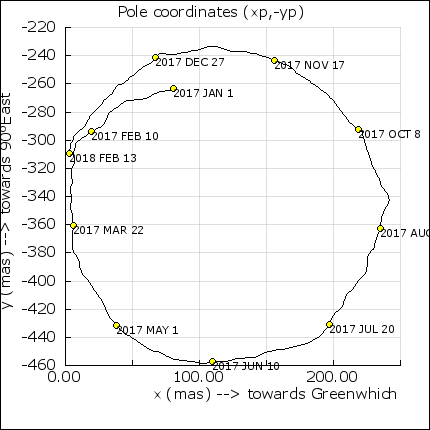

Le déplacement de l'axe de rotation de la Terre "par rapport au sol" représenté sur l'image ci-dessus
- est connu depuis le XIXe siècle par les observations très précises des positions des étoiles
- est de quelques dizaines de mètres, (ou d'une fraction de seconde d'arc),
ce qui est microscopique par rapport à notre planète
- est pseudo-périodique, c'est-à-dire qu'il y a superposition d'oscillations périodiques et d'irrégularités liées aux grands mouvements de l'atmosphère et des océans
- ne va pas du tout en s'accentuant, contrairement à ce que certains catastrophistes voudraient faire croire

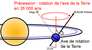

Le déplacement de l'axe de rotation de la Terre "par rapport aux étoiles" s'appelle la précession des équinoxes,
- il est connu depuis l'antiquité (Hipparque)
- il correspond à un effet de "toupie" très lent (1 tour en 26000 ans environ)
- son amplitude est de 23° environ

  Ygogo a dit :
tu confonds avec l'inclinaison par rapport à l'écliptique à mon avis où alors je ne comprends pas le sens d'"amplitude". Cette inclinaison varie entre 22˚ et 24,5˚ au cours des millénaires avec le mouvement de nutation qui s'ajoute au mouvement de précession.
http://media4.obspm.fr/public/AMC/pages_mesure-temps/mctc-precession-nutation.html
le mouvement de précession ne change pas trop l'inclinaison de l'axe par rapport à l'écliptique mais sa direction (comme l'axe de la toupie)
le mouvement de nutation change cette inclinaison mais de manière très modérée (voir les variations citées plus haut)
Modifié par stefg1971
OUPS... :b::cry: je me suis très mal exprimé
Ce que je voulais dire, c'est que le 1/2 angle au sommet du cône décrit en 26000 ans par l'axe de rotation de la Terre est d'environ 23°...
Et donc l'axe oscille de 46° par rapport à la direction perpendiculaire au plan de l'écliptique...
La nutation découverte par Bradley en 1748 ne correspond qu'à 9 secondes d'arc (en rouge, fortement "grossi" sur la figure ci-dessous)
Modifié par Ygogo
