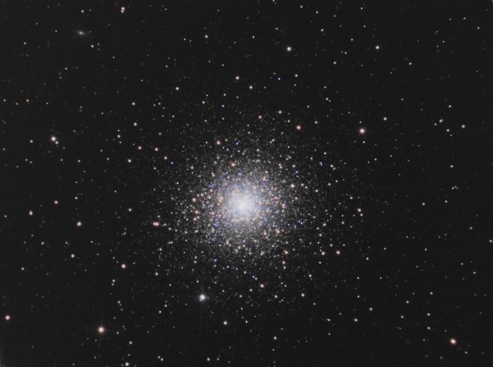

Bonsoir à tous,
Petite remise en jambes la semaine dernière avec M92, imagé avant que la lune ne monte trop haut.
Le traitement s'est avéré difficile, je ne maîtrise pas bien l'assemblage L-RVB...
Newton 200/1000, guidé au chercheur sur Sirius
20 poses de 90 sec à -5° ( difficiles a tenir...) en bin 1
3x8 poses de 90 sec en bin 2
darks, offsets et flats
Traitement Pixinsight et paintshop pro.
Jean-Christophe
Salut anglais, jolie amas :)
Les etoiles sont bien rondes et nuancées de couleurs
Je dirait juste un fdc un peu sombre et un coeur un peu crame
Un petit coup de courbe ça sera parfait :)
merci à tous pour votre passage, c'est un parti pris que d'avoir foncé le ciel et saturé le coeur, comme le souligne Orion Rider, l'image manque de peps, je n'ai trouvé que cette solution pour rehaussé la dynamique. Je pense que je n'ai pas suffisamment posé
bon ciel a tous
Jean-Christophe
Salut anglais et bravo car il est bien sympa cet amas :)
Par contre effectivement le coeur est trop saturé à mon gout ;)
Pour donner plus de peps aux étoiles j'avais appris une technique sur PS, en passant par le mode LAB.
Si tu as PS CS2 je peux te filer le tuyau ;)
Cordialement
Vincent.
Ah oui, il est beau ce M92 mais c'est dommage que le cœur soit cramé. Pour ma part, je fais toujours des poses de 180s sur les AG.
Par contre, ça m'intéresse aussi Vincent ta technique mode LAB !
Franck
Franck
C'est juste une technique pour obtenir une luminance synthétique,
Dans PS tu convertis en mode LAB ensuite tu vas dans les couches et tu selectionne ta couche L que tu peux ensuite travaillé indépendament.
C'est une fausse luminance quoi mais ca permet d'affiner les détails sans toucher à la couleur.

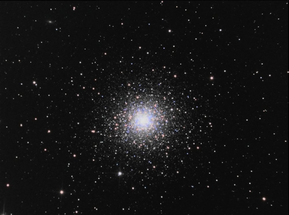

Merci pour vos commentaires à tous ! J'ai tenu compte de vos remarques et j'ai désaturé le coeur ( il reste un peu opaque mais bon...) et j'ai éclairci le fond de ciel ( il est autour de 25 chez moi )
Vincent: malheureusement je n'ai pas PS, mais tu peux poster ta technique içi.
bon ciel à tous
Plus simple tu dupliques le calque et celui de dessus tu le mets en mode ..... luminosité :rolleyes:
