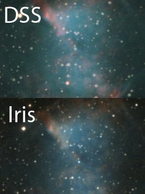

En traitant mes images de M27, j'ai essayé d'utiliser DSS. Ce logiciel exploite complètement les 8 processeurs (apparents) du Core i7 qui équipe mon ordinateur, alors qu'Iris n'en utilise qu'un seul. DSS est donc largement plus rapide dans le traitement des images.
Mais je suis très déçu du résultat qui est absolument inexploitable. Il n'y a qu'à voir la comparaison, c'est sans appel :
Dans DSS j'ai essayé diverses méthodes d'empilement (moyenne adaptative, médiane, sigma clipping...) ou de sauver les images en 16 bits ou 32 bits, mais j'ai systématiquement ce résultat : les étoiles sont des disques empâtés.
Au début je mettais ça sur le dos de la mise au point, mais le traitement sous Iris est sans appel : mes images étaient bien prises et les étoiles ponctuelles (à la FWHM près : ici environ 3,5).
Je pense que je dois avoir loupé quelque chose avec DSS, non ? Un tel logiciel ne peut pas, depuis le temps, continuer à générer des images aussi affreuses !

Ce sont juste des images post-traitées avec Photoshop pour que le résultat soit en apparence similaire du point de vue contraste, luminosité et balance des couleurs. Je n'ai rien traité avec DSS (utilisation de l'image Autosave.tif), ni avec Iris (savepsd après empilement).

En fait DSS règle par défaut la détection des pixels chaud avec un seuil de détection de 50%. C'est pas bon du tout. Il faut pousser le curseur "Seuil de détection" à droite ou à gauche pour qu'en testant on ne détecte que 1000 à 2000 points chauds, pas plus.
Après l'image est correcte, comme dans Iris, mais on l'a bien plus rapidement (4 min pour 25 images, contre plus d'1/2 d'heure avec Iris !).
