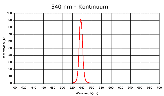

Patte, pourquoi double stacker un continuum ? C'est de
la lumière blanche, si ton restraint la bande passante on
aura juste une image plus sombre. C'est pas comme une
raie d'émission qui est très précise, en continuum on veut
juste limiter le chromatisme pour gagner en netteté (un
mak n'est d'ailleurs pas très concerné) et pas s'exposer
à la foire à la turbulence sur toutes les longueurs d'onde.
La question peut se poser vu le prix du filtre...
Je pense qu'il s'agit d'un compromis entre notre maximum de sensibilité photopique et la variation de luminosité spectrale en fonction de la température aux alentours de 5800 K.
L'oeil est plus sensible et précis dans le vert-jaune et le soleil donne plus de contraste dans le vert (taches solaires plus froides = lumière plus rouge = plus de contraste par rapport au reste de la surface), tout ça c'est ok.
Si tu as une raie comme le Halpha c'est normal de resserer le filtre, plus il est précis et plus on vire de la lumière "parasite" (la lumière blanche de la photosphère qui noie la lumière spécifique de la chromosphère). Mais la lumière ciblée par le continuum n'est pas une raie, on reste en lumière "blanche" même si on ne choisi que d'en laisser passer une petite section pour limiter le chromatisme de l'instrument, limiter la turbulence, se concentrer sur la lumière où l'oeil s'en sort le mieux, ... Jouer sur quelques nm ne changera rien sur ces points là, on risque meme de se manger une image trop sombre...
Ou alors c'est que la partie bloquée du continuum laisse trop passer de lumière ? Pourtant je crois qu'on doit friser les 0% (faudrait trouver une courbe de transmission), d'ailleurs pas besoin de filtre IR/UV avec le continuum...
Edit : V'là d'la courbe (baader)
Modifié par popov
