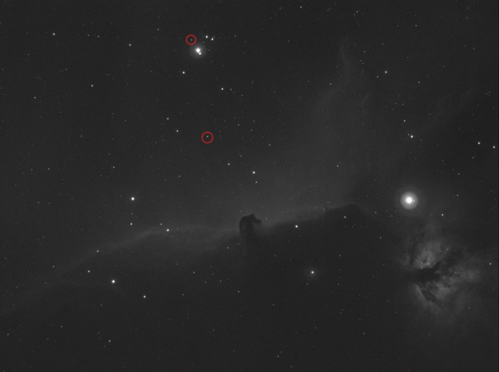

Donc voila les copains je vous explique vite fait, l'autre jour en voulant trier mes capture de IC434 il y a un truc qui m'a attiré l'oeil :b:
Ce sont 2 étoiles qui se "suivent" sur 2 poses consécutives de 5 mn chacune.
Voici un gif animé de la chose, avec les étoiles entourées pour plus de visibilité.
Désolé mais je ne sais pas comment poster directement sur WA le gif, donc faudra passer par astrobin :confused:
Alors les copains, c'est quoi???
Dites moi si vous avez besoin des fichiers originaux.

ah et pour info cette cession à été faite le samedi 28 septembre à 3h19 pour la première et donc 3h24 pour la seconde.
Pour le reste c'est fait avec l'atik314l+/filtre Ha astronomik 6nm/zenithstar 66sd.

Il me semble que sur des poses de 5 mn les géostationnaires auraient laissé des traînées puisqu'ils sont géostationnaires.

Euh mais si c'était des satellites j'aurais des traînés, car je rappelle que les poses sont de 300" chacune.
Non??
c'est vrai !!!!
Chouette, :p on peut donc alors partir dans des hypothèses plus exotique....2 ovni en course poursuite ?????
idir
Et si c'était des astéroïdes il y aurait aussi des traînés ou pas??
Ah et bien évidemment il n'y a rien, ni avant ni après.
Curieux ce truc quand même.
Modifié par Quercus
Un satellite qui tourne sur lui même et qui réflechi de la lumière juste quand un panneau est pile orienté vers toi, ça pourrait être ça.
Mais il devrait sortir du champ en moins de 5 mn non??
C'est tous de même bizarre les deux étoiles sont toujours à la même distance l'une de l'autre et aucune trainées sur 300 secondes

une petite remarque :
l'intensité lumineuse des deux objets à bien changé entre les 2 photos....or rien n'a changé ailleurs sur les clichés....donc...donc c'est forcément une variation de luminosité liée aux objets même et non aux condition météorologique.
Élémentaire mon cher Watson !
idir
Même remarque qu'Idir ... c'est donc quelque chose qui se rapproche ou qui s'éloigne de l'observateur selon l'ordre de capture des prises !? ...
personne ne dit que le satellite a mis 5 min pour sortir du champ.
C'est probablement un satellite dont le passage était pile poil à la fin de la première photo et au début de la dernière.
Le satellite tourne et il envoie un flash régulièrement, d'où les 4 points. Après, le satellite est sorti du champ de la photo bien avant la fin de la capture.
Pas la moindre traînée ?
L'explication de Patte est la meilleure.
Un flash très très court mais intense, extinction et re-flash très court.

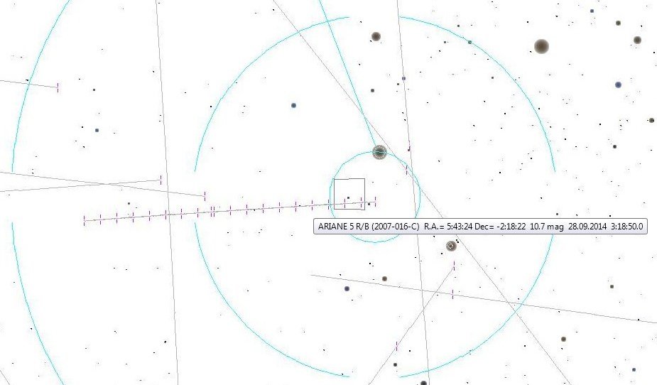

C'est très certainement un débris qui tourne sur lui même et envoie un flash(pas un flare, donc pas de trainée) tous les deux minutes environ et qui en a donc envoyé 4 sur les dix minutes de pose.
A confirmer si la photo à bien été prise de cannes(?) et dimanche 28 au matin à 3h19 et 3h24 temps local...
Auquel cas, je voterais pour ma part pour un morceaux de fusée ariane 5, qui se promenait à ce moment sur la zone à une vitesse assez semblable à celle des flashs sur la photo.
Elle était alors à 36000 km ce qui explique le déplacement assez lent.
Le tracé sur la carte va de 03h15 à 03h30 (la position doublée au centre de la trajectoire est à 4h24).
Petit décalage sur la carte peut-être du à une position de calcul approximative ou à des données d'orbite légèrement erronées
Name: ARIANE 5 Rocket
Brightness: 3.0 mag (at 1000 km, 50% illuminated)
-0.6 mag (at perigee, full illumination)
Mean magnitude from radar observations
RCS: 23.2m2 (Radar cross section)
USSPACECOM Nr: 31308 Internat. Designator: 2007-016C
Orbit: 269.2 x 33582 km, 9.83h Inclination: 5.9°
Age Elements: ampel0.gif -3.1 days

Pour ton point, perspicace les amis, qd tu mets superpose tes 2 images, la distance de 4 points va dans le même sens, la distance est regulière. Tout est dit, des flash à intervalle régulier. Un petit coup de sigma clipping et ce réglé.
