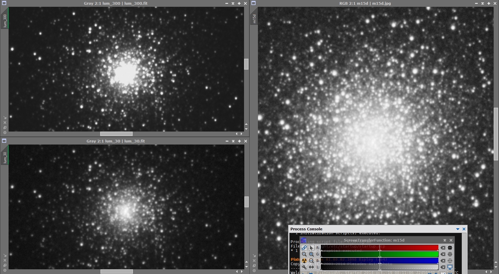

Méfiance le cœur crame vite, en voyant les brutes j'ai décidé de faire quelques poses courte pour récupérer des étoiles dans le centre.
Ce fut l'occasion d'essayer la fonction HDRcomposition de pixinsight dont le rôle est de fusionner des images de temps de pose différent.
Je l'ai nourri des master 300s et 30s, tout c'est bien passé au premier coup et ça c'est cool.

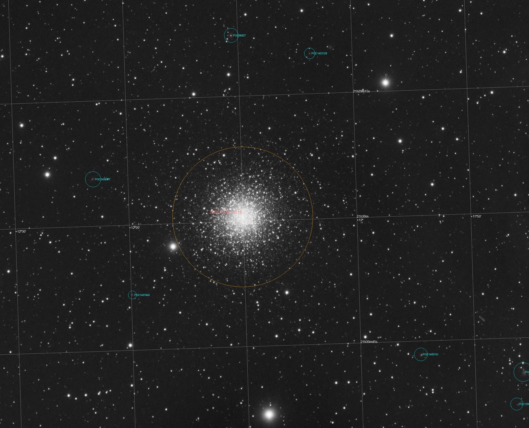

Je vous livre la version annotée :

Je suis assez content de cette fonction de récupération des hautes lumières, on aurait tord de ne pas en profiter tellement c'est facile d'utilisation :)

Bizarre ces 6 petits points en bas à droite de ton image.
Tu as espacé tes captures de 300s de plusieurs minutes ?

Bien vu il y a bien un truc que je n'ai pas su identifier.
Je connaissais un super site d'éphéméride pour un champ donné et a une date défini mais je ne m'en souviens plus.
Il est discontinu car la rejection a à moitié fait son boulot ;- )

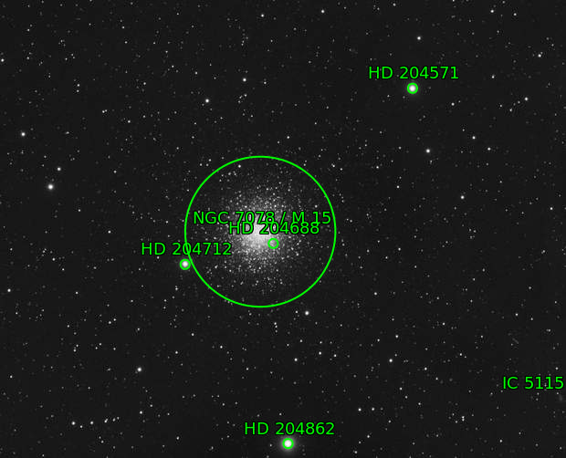

Petite révision de copie, j'ai calmé le jeu avec les curseurs: cette image m'irrite un peu moi les rétines. Dites moi tout.

Chouette image, c'est vrai que le HDR de pixinsight marche bien avec les amas globulaire. Concernant l'objet non identifié sur ton image, j'ai fouiné un peu avec MPChecker il semble que ce soit l'asteroide (391) Ingeborg:
The following objects, brighter than V = 20.0, were found in the 10.0-arcminute region around R.A. = 21 30.75, Decl. = +11 50 (J2000.0) on 2014 10 17.85 UT:
Object designation R.A. Decl. V Offsets Motion/hr Orbit Further observations?
h m s ° ' " R.A. Decl. R.A. Decl. Comment (Elong/Decl/V at date 1)
(391) Ingeborg 21 30 40.1 +11 48 48 12.8 1.2W 1.2S 59+ 61- 37o None needed at this time.
