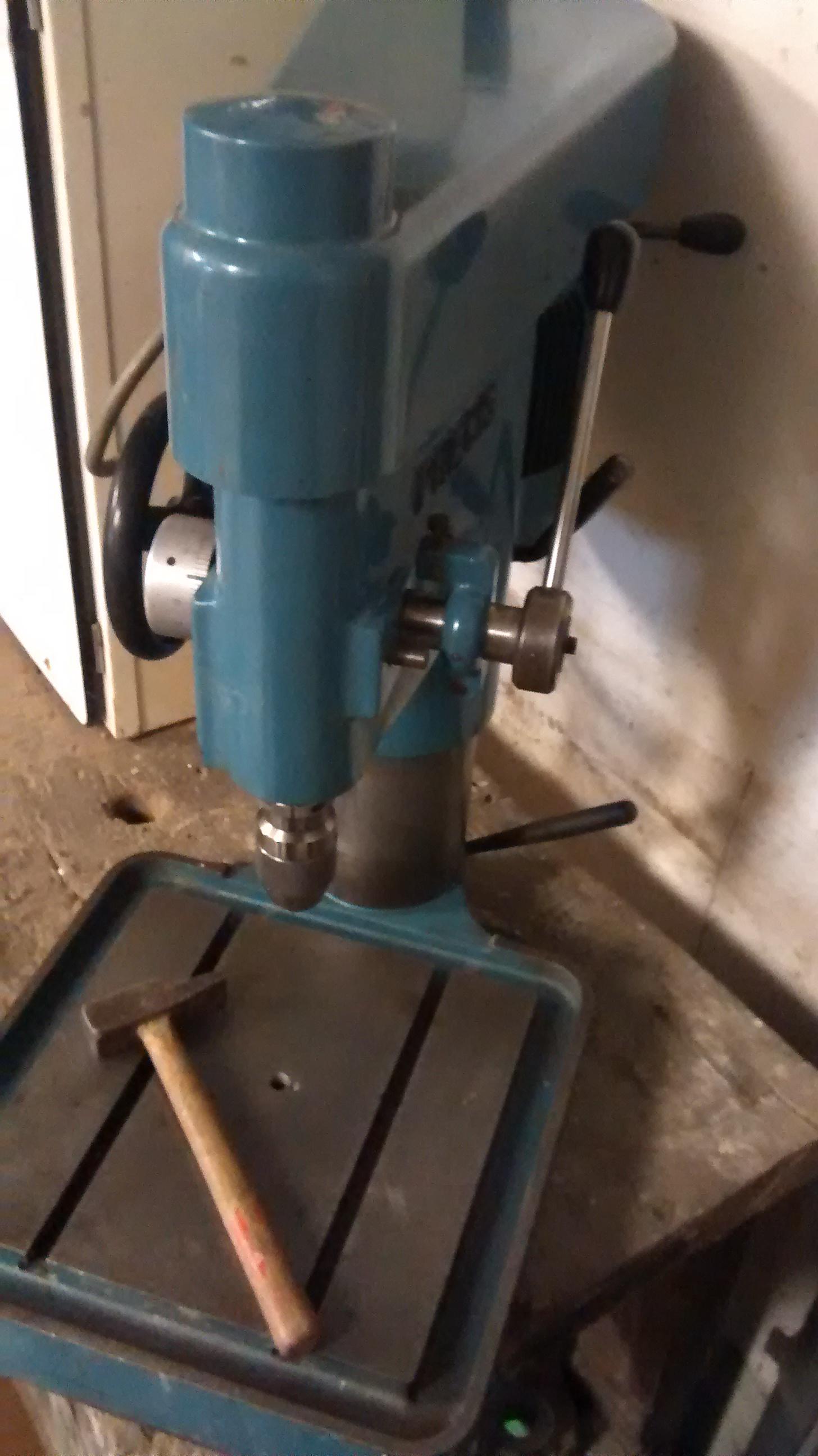

Je suis en train de discuter avec le vendeur de cette annonce : http://www.leboncoin.fr/equipements_industriels/728465114.htm
Gros coup de coeur pour cette machine dès les premières recherches....elle a des allures de Rolls de la perceuse. 60kg de fonte tout de même :b:
Le prix vous paraît-il en rapport avec le modèle et l'état de la machine (qui semble excellent)? Seul bémol, il n'y a que 200mm maxi entre le nez du mandrin et le socle... mais c'est pour de la petite mécanique, pas du tracteur agricole, je me dis que ça devrait aller :D
Comment la raccorder sur mon installation mono 220V? Je lis ça et là qu'il faut soit des condensateurs, soit un variateur de fréquence. Mais ça n'a pas l'air donné donné ces bêtes-là :-/
Aussi, peut-on installer des forets "normaux", à base cylindrique, ou faut-il des forets avec gorge spéciale ou autre cône? Le vendeur m'annonce qu'elle prend jusqu'au 10 au passage, ce qui est largement suffisant à mon avis.
Enfin, l'écartement entre les rainures pour fixer l'étau sur le socle sont-elles standard sur toutes les perceuses? Ou me faudra-t-il un étau de la marque?

Au niveau du prix je ne peux pas te conseiller, faut aller sur un forum de méca.
Pour les forets le mandrin peut en général s'enlever et il te le reste le cône et tu peux donc utiliser des forets coniques (cône morse n°1,2 et pour les grosses machines n° 3). C'est le cas sur ma vieille 'coréènne' n°2
Pour le moteur j'image que tu pourras le changer pour un en 220
Pour l'étau ben, je ne sais pas mais un étau standard devrait suffire à condition de trouver le moyen de le brider.
Après, faut voir jusqu'où doit aller la rénovation/transformation.... déjà tu t'en mets pour 380 roros, si tu dois en mettre autant après coup...
Le mieux est de te renseigner sur les site méca, comme celui dont j'avais donné l'adresse (rénovation d'une precis).
Le mandrin, tu peux le changer, si nécessaire.
Le moteur, il doit pouvoir s'adapter, rembobiner.
Pas besoin d'un étau. Dans les gorges, tu peux glisser une grosse tige filetée, un écrou dessous (qui se bloque dans la gorge), et une plaque d'acier au dessus, avec un écrou. Une contrecale derrière à la bonne hauteur, et avec cela, tu peux tenir beaucoup de choses. Perso, je n'ai pas d'étau sur mes perceuses.
Normalement ton moteur est prévu pour tourner aussi en 220,
si je ne me trompe cela ce passe au niveau raccordement
avec un principe de barrette, le vendeur devrait pouvoir te le dire.
Oui tu peu utilisé des forêts cylindrique mais que jusqu'à 10 avec ce mandrin,
plus si tu en trouve étagé à 10 ou si le mandrin est monté style cône morse.
Il serait bien de connaitre ces possibilités de vitesse de perçage et la facilité à les changer.
Comme le dit PierreDesvaux, ta base te permet de brider des pièces,
soit avec des montages perso soit des brides du commerce, mais un petit étau
aide bien pour les pièces cylindrique ou le perçage de plusieurs pièces identique.
Normalement tu as aussi une possibilité de réglage en hauteur et 200 offre déjà
de bonne possibilité.
En tout cas sur que tu la mèneras au-delà de la retraite
Beaucoup de moteurs peuvent être alimentés en 220 ou 380v, il suffit de lire la plaque, c'est moins vrai pour du matériel ancien. :)
Bon courage pour vos recherches, l'offre est plétorique.

  jmponge a dit :
il faut regarder sur le net les deux types de branchements en étoile ou en triangle c'est pas super compliqué ...
Un moteur triphasé peut fonctionner sur du monophasé, mais il faut ajouter une capacité: voir ce site qui explique ce montage et les calculs à faire:
http://www.volta-electricite.info/articles.php?lng=fr&pg=2000
Sinon on trouve également des moteurs mono à pas cher ou de récupération qu'il suffit d'adapter.
Ce qui m’arrête un peut sur cette perceuse, c'est le mandrin qui est de petite capacité et cela limite beaucoup son utilisation, à voir s'il est possible de le changer.
Pour ma part j'ai celle-ci depuis plusieurs années: http://www.mytoolstore.fr/product_info.php?cPath=54_57&products_id=1389
J'en suis plutôt content, je perce à plus de 23 dans l'acier sans problème et elle me convient bien pour du bricolage assez intensif
Cordialement
Modifié par vega88
Bonjour à tous .
Petite précision sur les moteurs à changer ou pas ...
Un moteur triphasé electrique peut être utilise en mono mais on pert les 2/3 de la puissance ...il faut acheter des condensateurs à 3€ .
Le changement de câblage du bornier permet un passage etoile/triangle pour tourner en triphasé 230v ou triphasé 400v (pas en mono).
Il vaut mieux acheter un autre moteur mono de meme puissance ,c'est pas si cher que ça si tu vises un ensemble de qualité .
Perso ,n'ayant pas vraiment les moyen ,j'ai pris une colone a 70€ chez bricotruc et j'en suis content .le mandrin bouge pas et la vitesse est réglable .
Pour pas bousiller les roulements et le reste il faut bien ajuster la vitesse par rapport au diametre de perçage et éviter de forcer ,
A oui , j'oubliais , mets de l'huile petit homme , dans la vie il faut que ça glisse ...:be:;)
Bonne bricole
Modifié par ZITO

  ZITO a dit :
Il vaut mieux acheter un autre moteur mono de meme puissance ,c'est pas si cher que ça si tu vises un ensemble de qualité.
En cherchant bien, on peut aussi trouver d'occasion un "variateur" qui convertit le 220 mono en vrai triphasé pour pas trop cher.
De mémoire, le mien m'a coûté 50 euros sur eBay pour une puissance maximale de 1/2 ch (370 W).

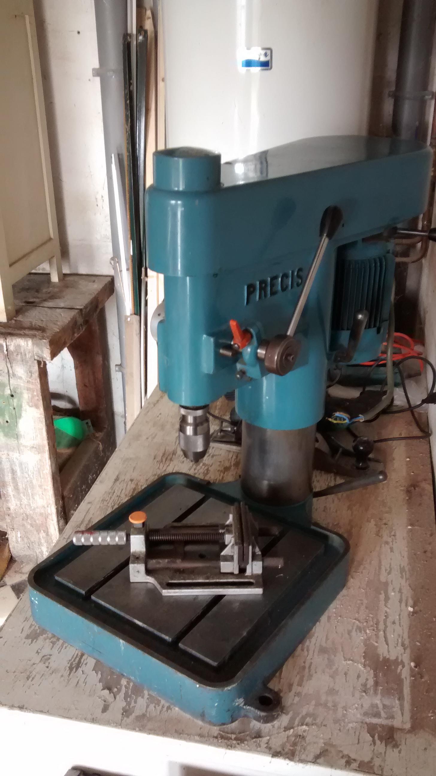

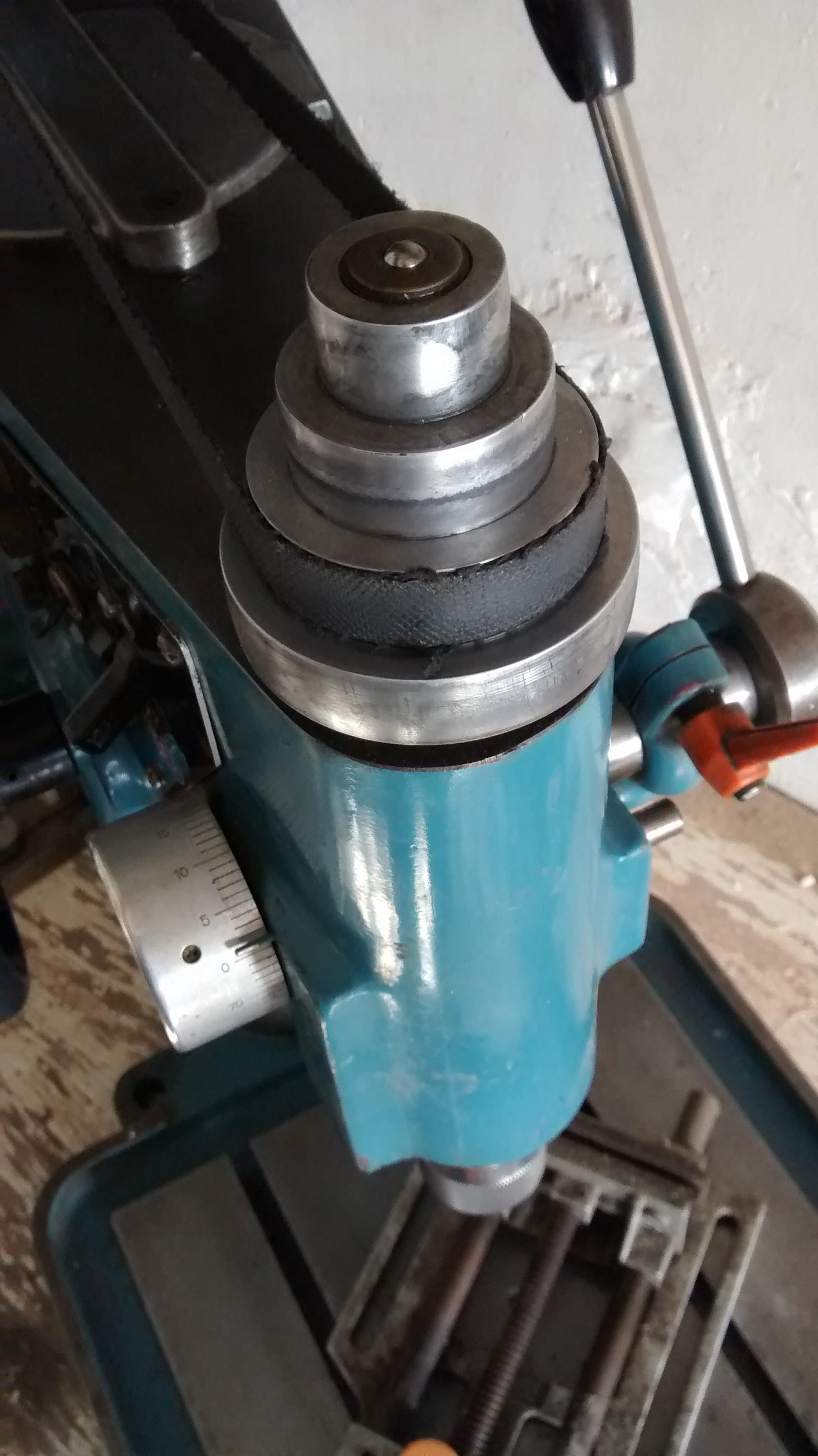

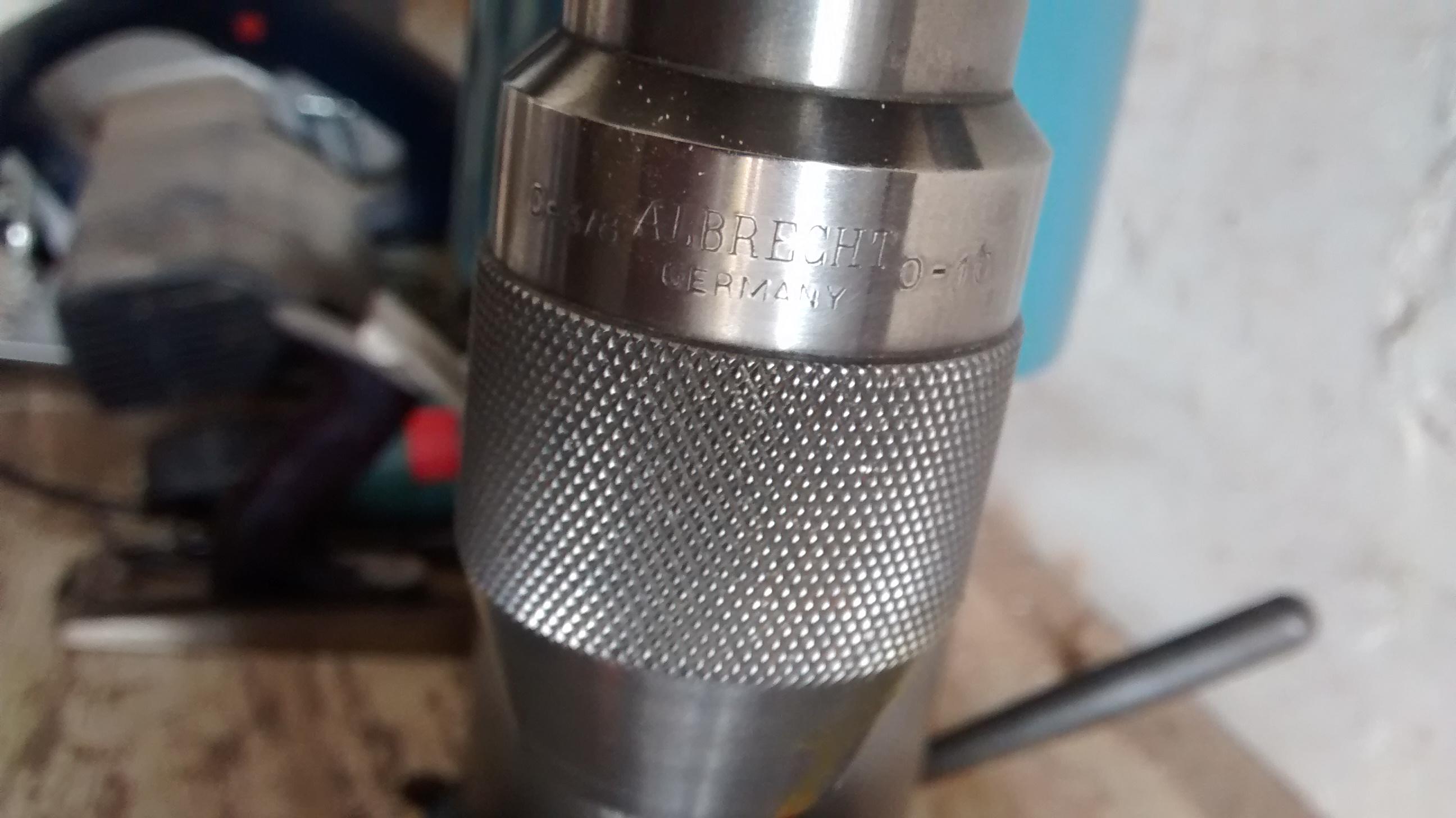

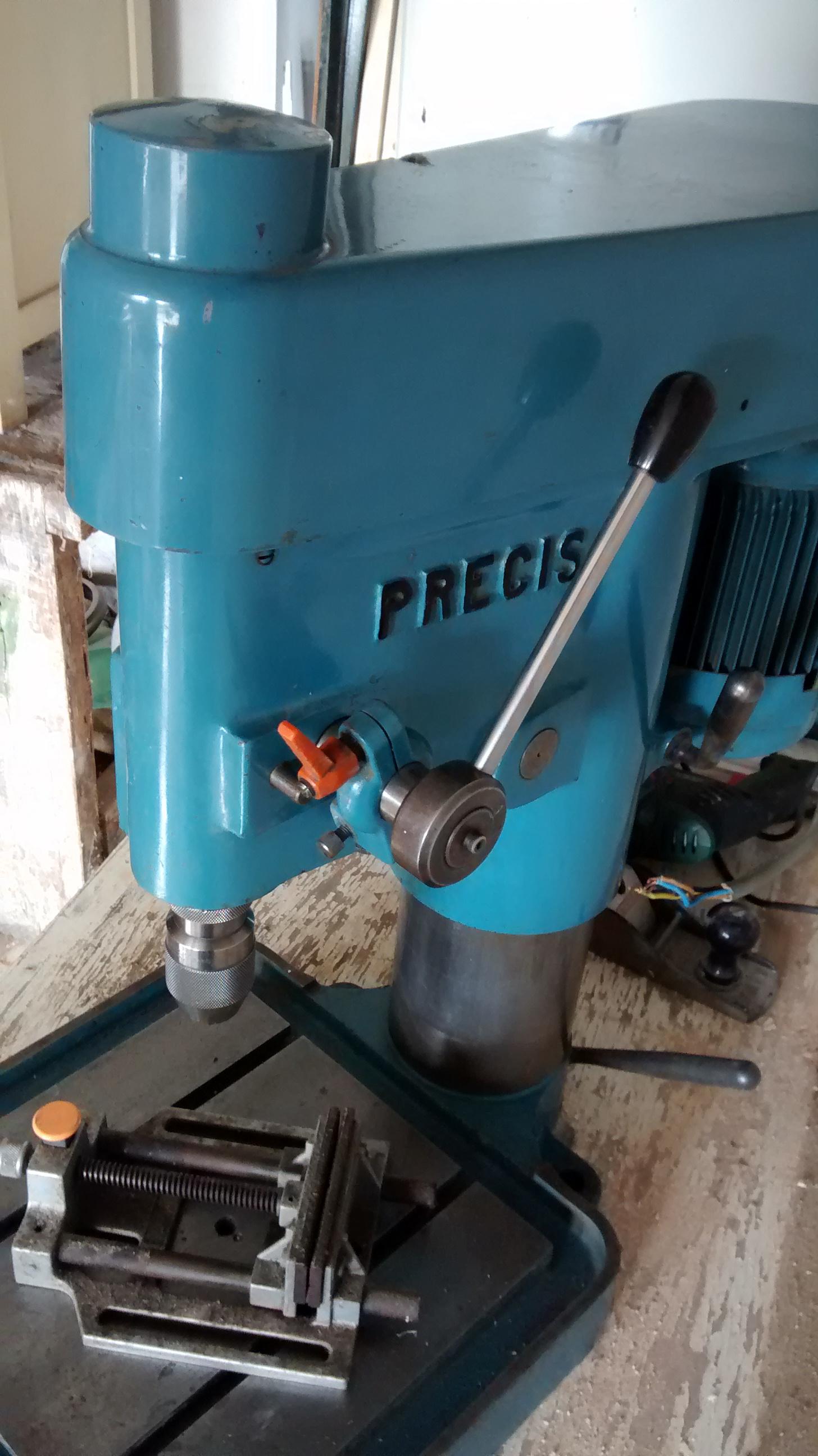

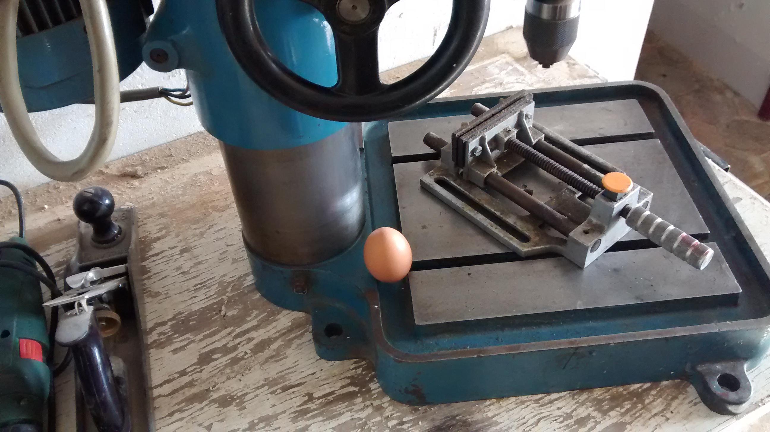

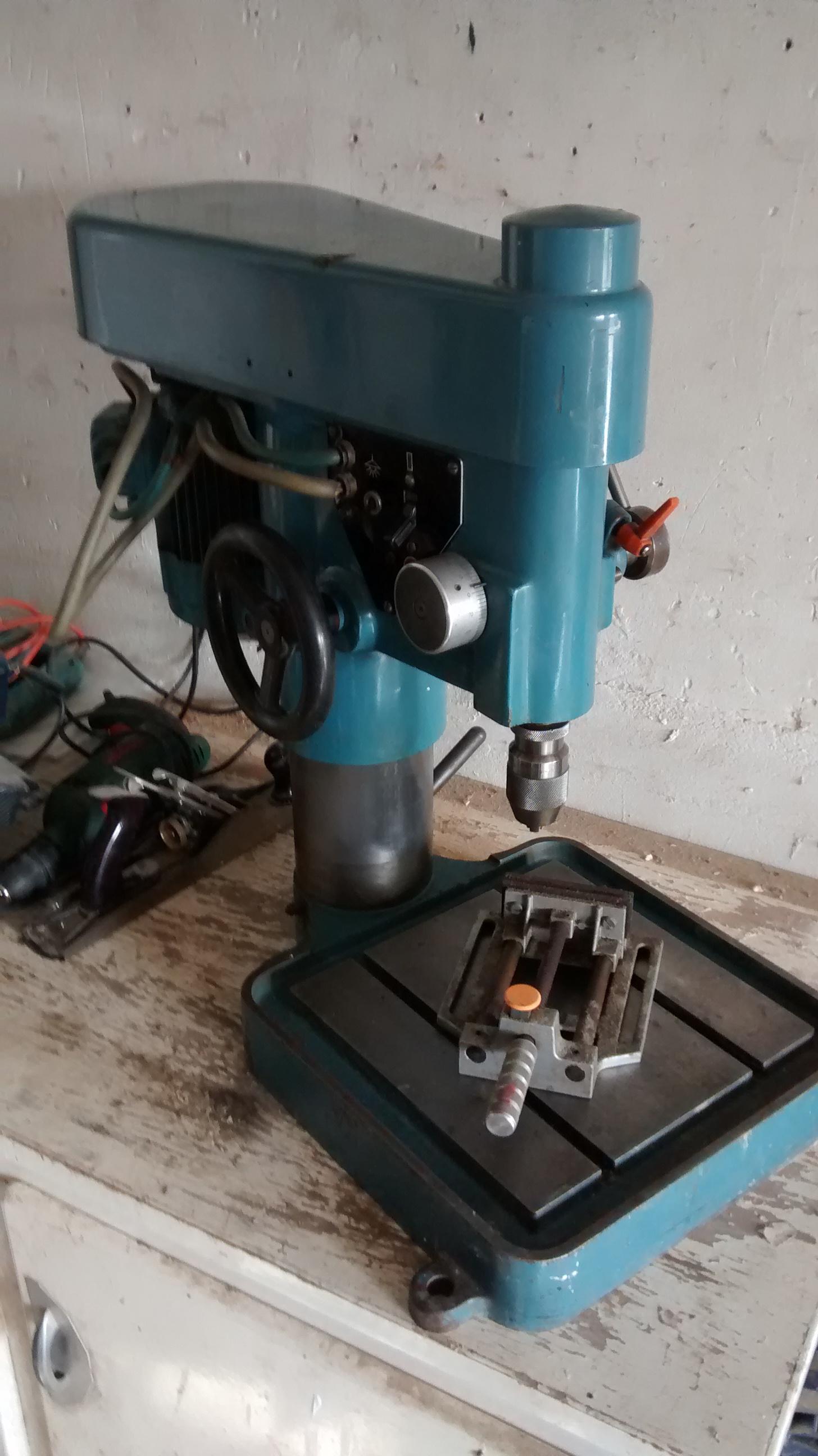

Voilà la bête! Le vendeur, ancien artisan tourneur fraiseur m'a gentiment offert quelques tampons et fraises pour mes débuts :)
Premier constat sur la machine : c'est LOURD :be: Intransportable tout seul. Au moins, c'est stable...
Tout est largement dimensionné, je la voyais plus petite à vrai dire. La colonne est un vrai monstre, on peut voir l'échelle sur une des photos avec un oeuf (de poule je précise :D).
Les mouvements sont ultra-fluides, sans jeu, c'est un bonheur à manipuler. Le vernier, la butée, le changement de vitesses via courroie, et tous les éléments mécaniques ont un feeling "neuf". Pourtant, c'est une machine qui a tourné 7j/7 pendant 40 ans.. tout est d'origine, à peine croyable :b: Effectivement on rentre dans une autre dimension de matériel, ça vaut 10x son prix. Pour ceux qui hésitent sur ce type d'achats, foncez!!!!
Reste plus qu'à faire appel à mon électricien pour le branchement; probablement via un variateur de fréquence.
Bref, une acquisition qui met le sourire à chaque fois que je rentre dans l'atelier, en attendant la suite....

(l'étau est une "merde", juste pour l'échelle)
Un astram bricoleur heureux :wub:
Je l'ai payée 370 euros. 4 fois le prix du premier modèle chez castotruc. Ou 4 pleins d'essence. Ou 2 petits caddies de bouffe. Ou une petite révision chez Peugeot. Ou 2 mois de cigarettes... A méditer...
Pour info, c'est à peine plus que le prix du mandrin...
De savoir qu'elle "m'enterrera", ça n'a pas de prix :D
