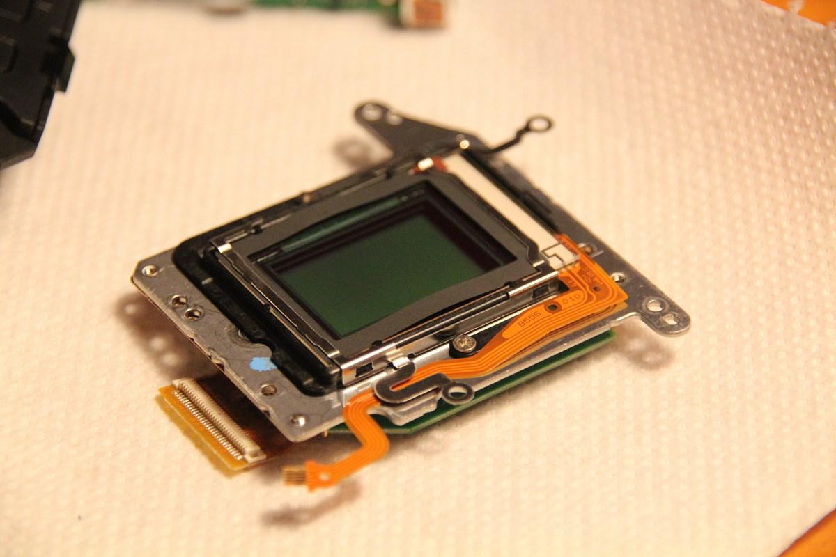

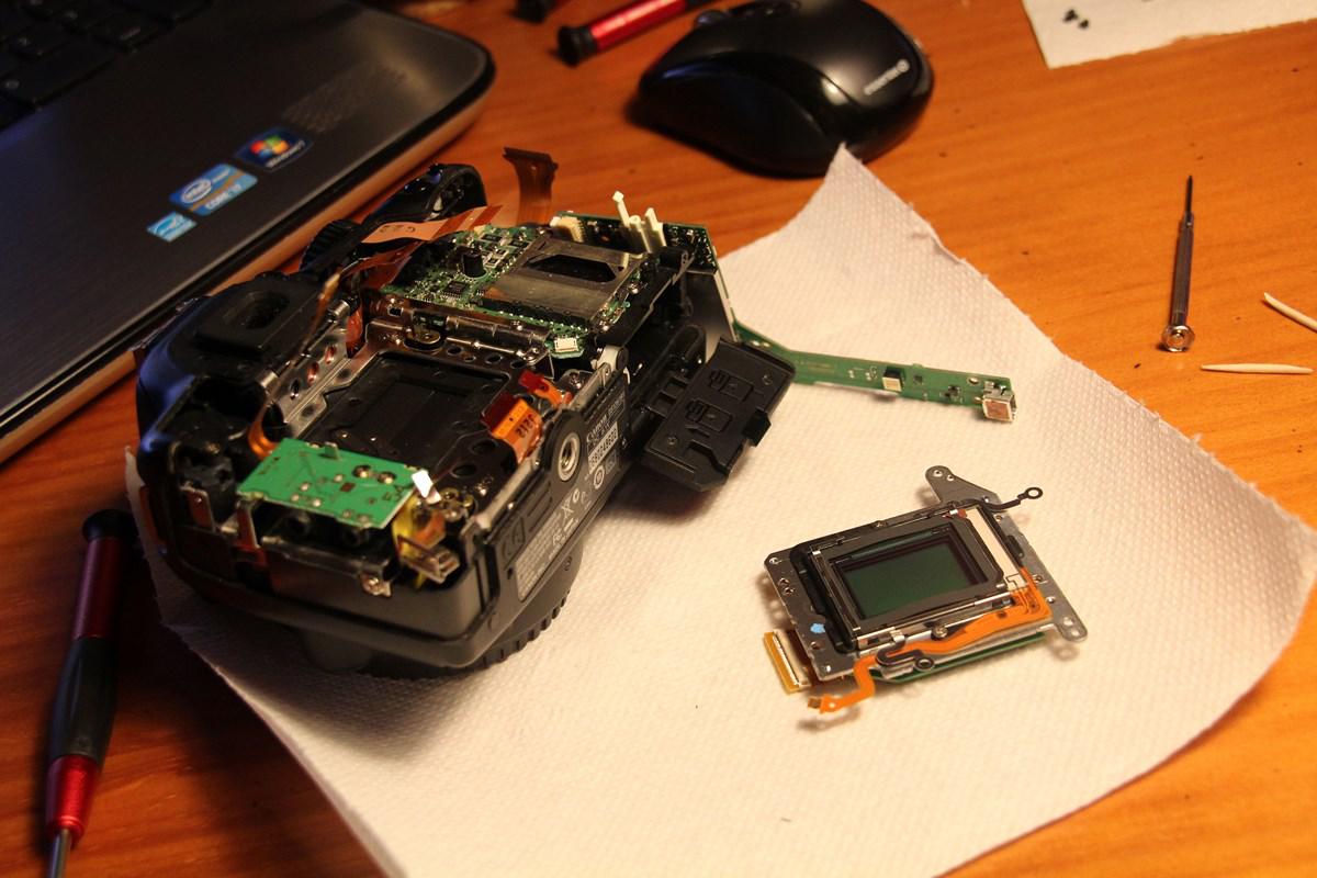

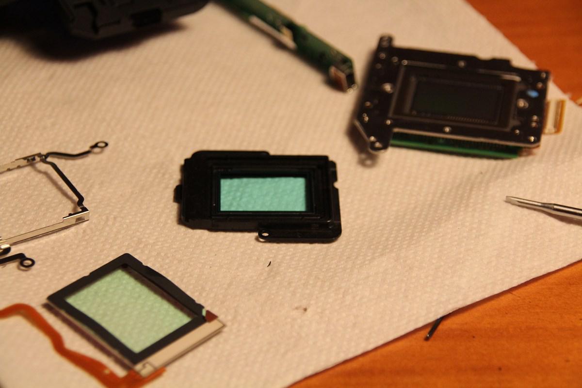

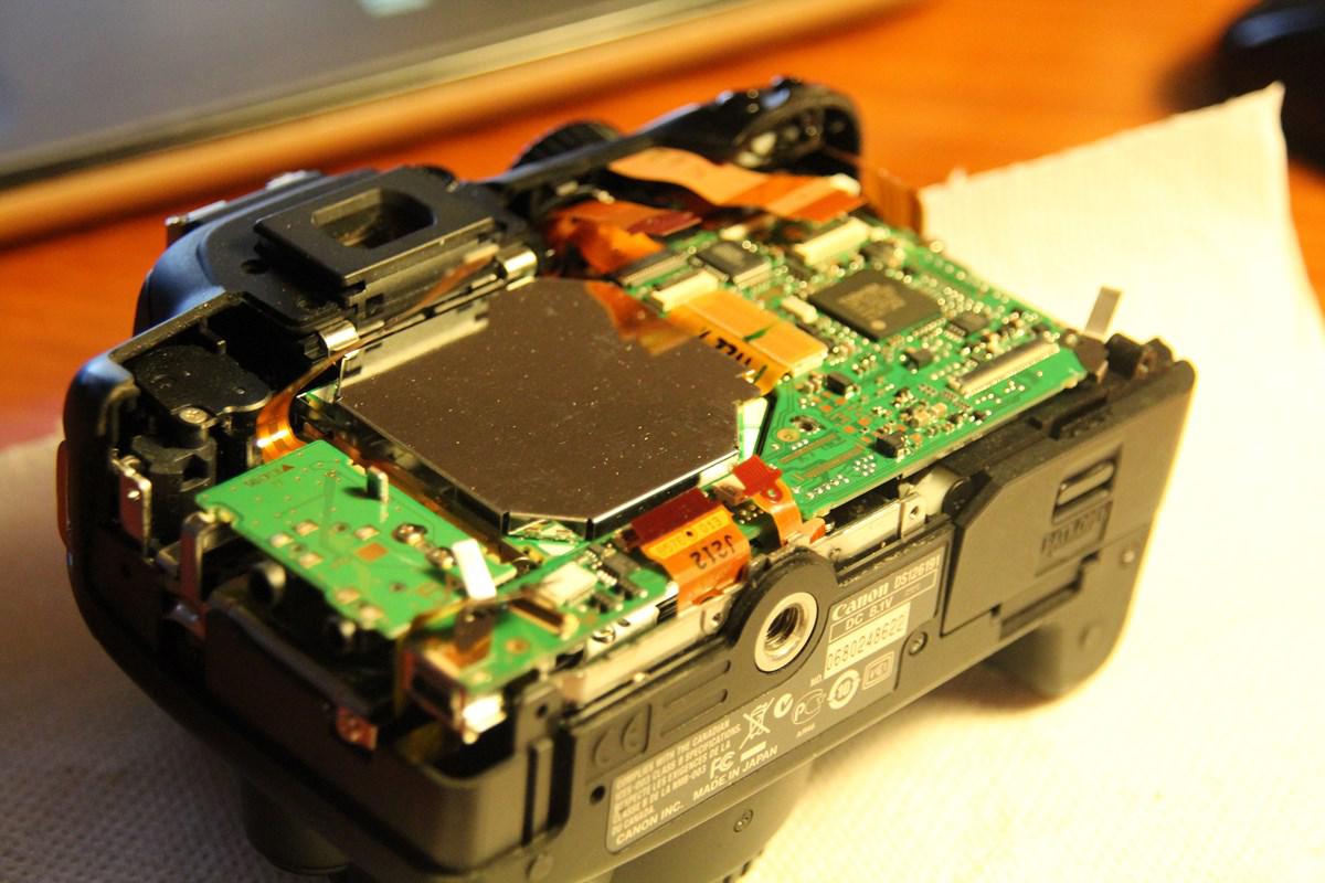

Voici quelques photos de la modif (ce n'est pas un tuto ;) ) :
Au remontage j'ai juste remis le tout premier filtre.

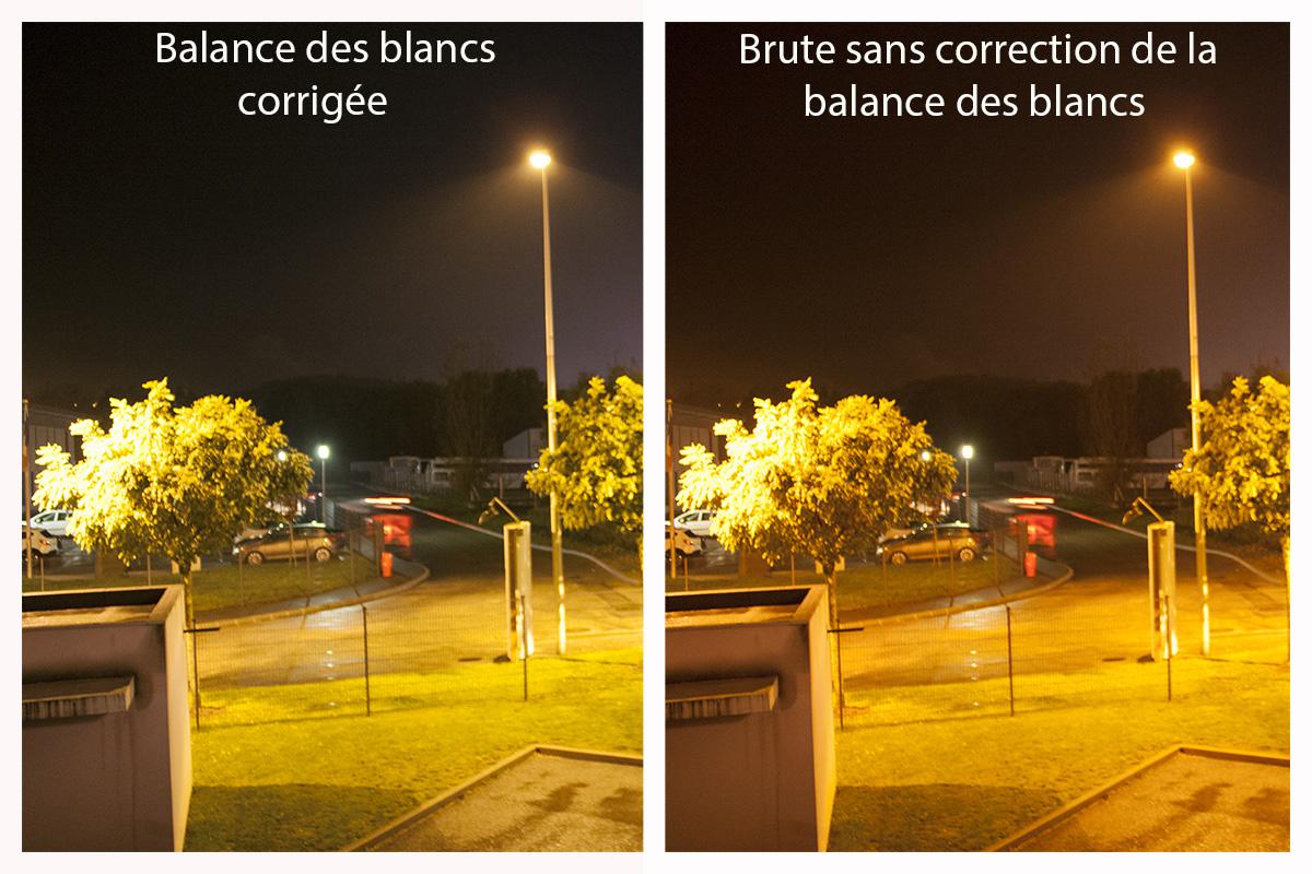

Voici une petite photo comparative du résultat après la modif :

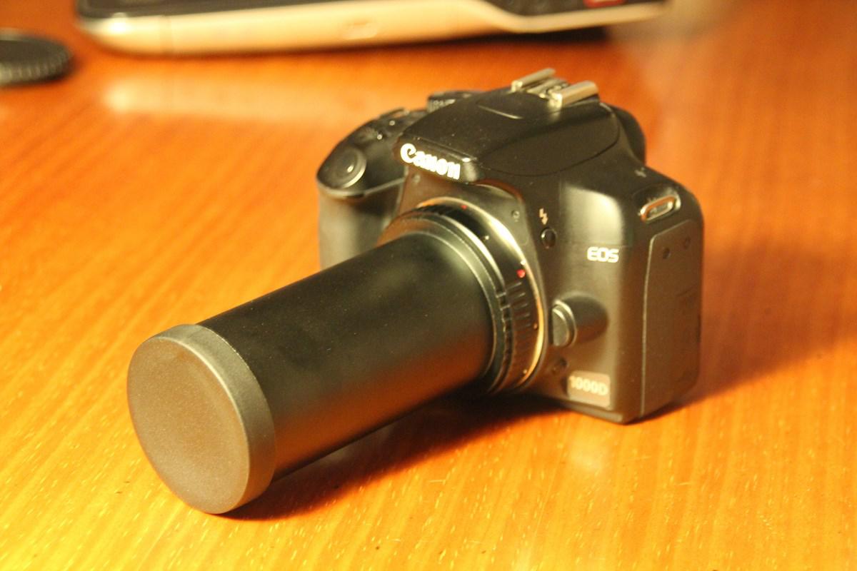

Et une photo du 1000D défiltré avec le correcteur de coma GPU pour mon T254/1000 :

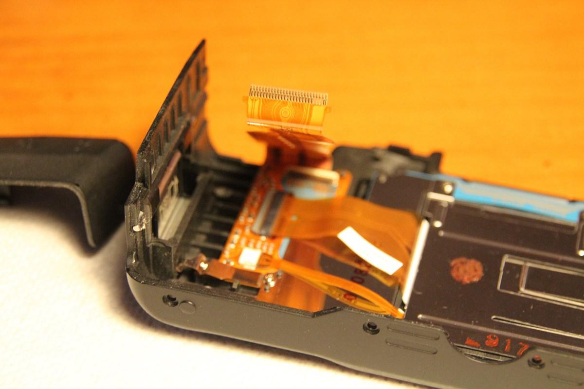

Par contre, je n'ai aucune idée de comment retirer le premier filtre vue qu'une nappe y est raccordé....

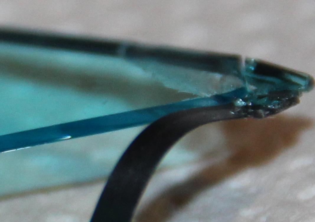

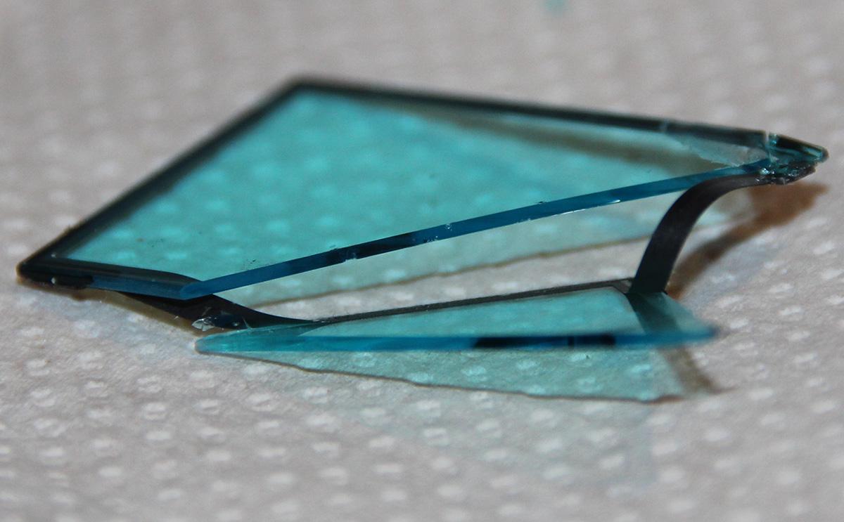

Je vois que comme moi, tu as cassé le filtre retiré ! ;)

J'ai aussi cassé le filtre en le décollant.

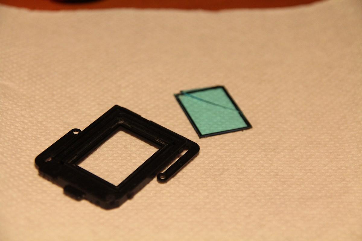

Je ne connais pas le 1100D, mais je peux affirmer que le celui du 1000D est composé d'un seul bloc de verre.
Je mettai une photo en gros plan de ce filtre ce soir ;)
Le premier filtre, dans l'ordre traversé par les rayons lumineux, aussi appelé LPF1 est là pour réfléchir les UV et les IR, ainsi que pour polariser la lumière dans un sens (pour l'antimoiré). Il coupe la lumière, en gros, au delà de l'intervalle 470-670 nm par réflexion et en interférentiel. Il laisse donc passer les Ha (656 nm). Un traitement antireflet empêche aussi les réflexions vers les lentilles de l'objectif.
Le deuxième filtre, de couleur bleutée, absorbe les IR au delà de 645 nm environ : il coupe donc les Ha. Il polarise la lumière (polarisation circulaire), c'est la deuxième couche pour l'antimoiré.
Le troisième filtre est le verre collé au dessus du capteur. On n'y touche pas sauf si on veut acceder â la surface du capteur, par exemple pour retirer la matrice de Bayer (ce que fait Astroghost-François). Il est la troisième et dernière couche pour l'antimoiré.
Le defiltrage partiel consiste à ne retirer que le deuxième filtre.
Le defiltrage total consiste à retirer les premier et deuxième filtres. Il est préférable de remettre un filtre blanc à la place du premier pour empêcher les poussières de se mettre sur le capteur, ainsi que je l'ai déjà dit.
Le refiltrage consiste à :
- Baader : remplacer le deuxième filtre par un filtre Baader (un verre blanc de même épaisseur que le filtre bleuté), et laisser en place le premier filtre d'origine.
- Astrodon : retirer le deuxième filtre et remplacer le premier par un filtre Astrodon. On ne garde aucun des deux filtres d'origine.

Bonsoir à tous !
Comme promis, voici deux photos en gros plan de ce fameux filtre. Je confirme donc qu'il n'y en a qu'un seul et non deux !

s'il y a une grosse différence, je vire le dernier filtre ! Par contre je ne saurais pas comment m'y prendre car il y une nappe qui va dessus...
C'est la nappe du piezo pour le nettoyage du filtre.
En le laissant ça permet d'employer l'APN aussi avec des objectifs. L'épaisseur de verre suffit pour obtenir la MAP à l'infini avec la majorité des objectifs et le filtre IR intégré limite le chromatisme.
