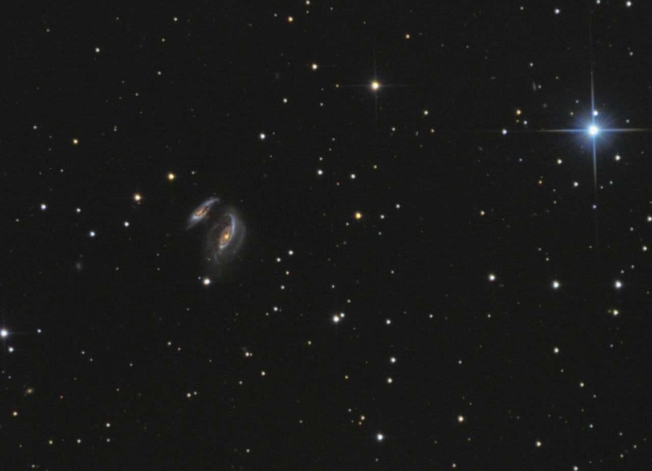

Aujourd'hui vous avez droit à une image de 2 galaxies en interaction: UGC 12914 dans Pégase (le groupe Taffy 1).
C'est papilain qui m'a donné l'idée il y a quelques semaines.
Luminance et RVB faite la nuit du 20 octobre, la FWHM moyenne sur la session fût entre 2,11" et 2,83" d'arc.
Instrument : Télescope Newton de 250 mm à F5
Monture : Skywatcher EQ-6 (Eqmod)
Caméra : QSI 583 WSG à -20°C (capteur Kodak KAF-8300) commandé par MaximDL et Maxpilote
Correcteur de coma : Baader RCCI, focale résultante de 1280 mm.
Filtres : L R V B Ha Baader
Guidage : Starlight Xpress Lodestar en Bin2 avec PHD2
Luminance : 3 h 45 = 45 x 300s
Rouge : 0 h 25 = 5 x 300s en Bin2
Vert : 0 h 25 = 5 x 300s en Bin2
Bleu : 0 h 30 = 6 x 300s en Bin2
Voici l'image Ă  90% de la FULL.

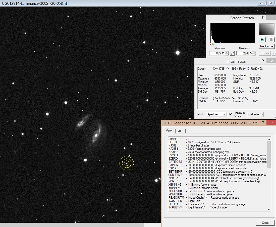

Une brute à 100% sous MaximDL, FWHM sur étoile de 1,765" d'arc.
C'est une des dernières images en stock :cry:
Jérémy
Salut Jeremy,
très belle image encore une fois, mais juste une remarque: les étoiles de brillance moyenne ont une forme un peu bizarre, la turbu ?
Amitié
Jean-Christophe
Très joli couple, pas bien gros sur le capteur.
Les étoiles dans la diagonale sont pas mal déformées sur la full, sais-tu d'où cela vient? on dirait un restant de coma.
Romain.
Bonsoir et merci Ă  tous pour vos messages.
Romain, pour la forme des étoiles, je ne sais pas trop, probablement à cause d'un tilt.
