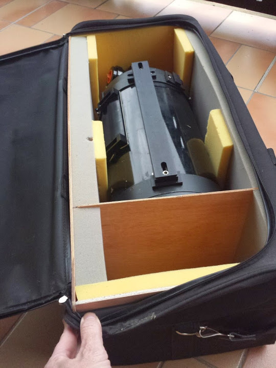

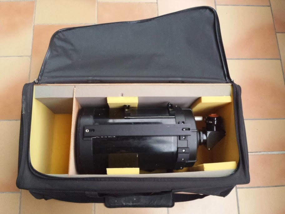

J'ai hérité d'une formule mixte avec mon C8. Un sac de sport habillé intérieurement et compartimenté sur mesure avec du contreplaqué fin (3mm) et garni de panneaux en mousse (5cm) collés.
Je transporte en toute sécurité le C8, le crayford, le renvoi coudé 2", le chercheur, les anneaux de la platine supérieure, le réducteur de champ et quelques autres babioles.
La mousse amorti et cale bien. Le contreplaqué rigidifie le sac aussi bien que ne l'est une caisse mais sans le poids.
Pas besoin de poignée, la platine Losmandy d'un côté et ADM de l'autre font leur office. ;)

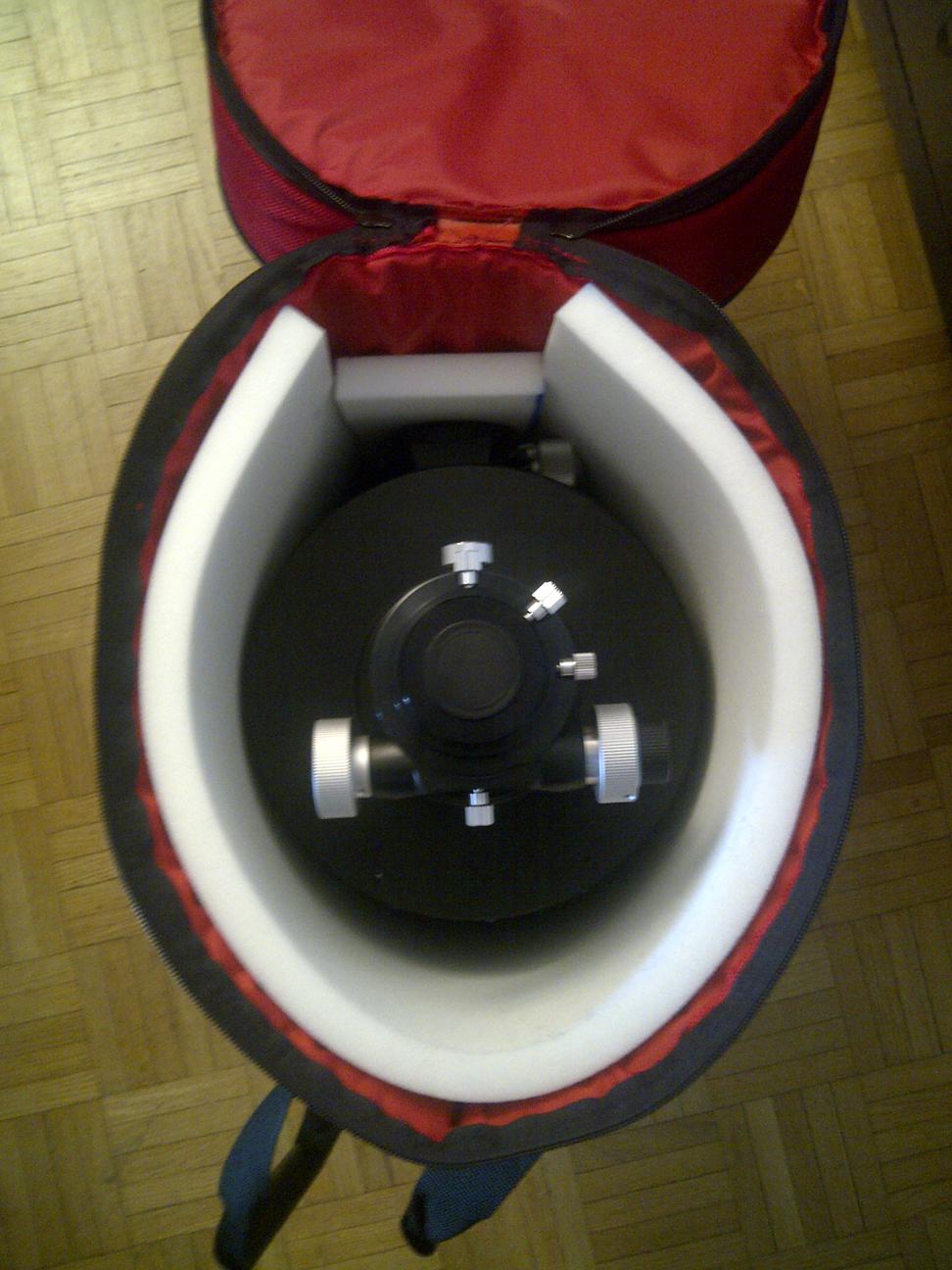

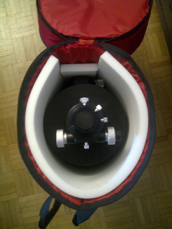

une petite illustration de l'intérieur du sac Geoptik pour mon C8 : le rembourrage du sac me semble suffisant dès lors qu'on prend soin normalement de son matériel.
En cas de choc accidentel et pour renforcer un peu le tout, j'ai fait découper dans un magasin de bricolage une plaque de mousse elastane de forte densité (60kg/m²). Le fond du sac est également renforcé avec un rond en mousse.
Tout tient avec le crayford, et il reste de la place pour la platine Losmandy qui n'est pas sur l'image.
J'ai prévu une petite zone modulable avec une bande de mousse amovible justement pour laisser de la place à la platine au cas où...
Ca me semble suffisamment costaud...
