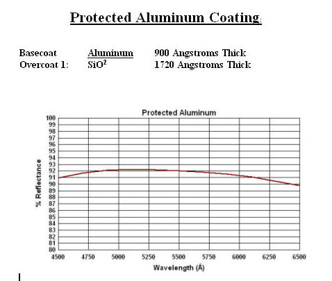

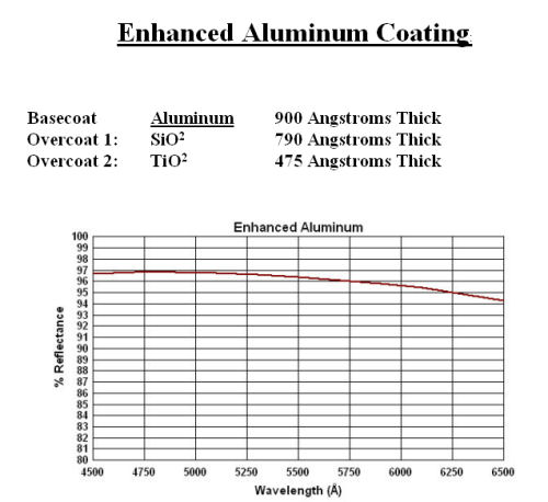

J'ai contacté Orion Télescopes and Binoculars pour savoir ou ils faisaient déposé leur aluminure, réponse :
http://www.nova-optical.com/
L'aluminure des miroirs primaires et secondaires des Dobsons Orion XT est de type standard avec une couche de protection de type SiO2 qui donne une réflexion moyenne de 90 %.
Cette même entreprise propose une aluminure améliorée à 97 % , la différence semble être la couche de protection TiO2 supplémentaire.

Voir les fichiers joints ci-dessous :
Salut Astro!
90%!! C'est bien ce que je disais, depuis que l'aluminure diélectrique existe, l'aluminure standard a mystérieusement gagné en performance. Et même 92% :D!
Avec une différence aussi faible, à l'oeil on ne verrait rien. Or, regarde une fois dans la même soirée sur le même ciel et au même grossissement dans un 150 SW et dans un 150 OO, la différence est impressionnante!
Et c'est normal : avant on utilisait un procédé basé sur une déposition par gravité et condensation, avec l'aluminiure diélectrique les vapeurs d'aluminium sont "plaquées" sur les surfaces par les forces de Coulomb et les couches sont plus minces et plus régulières, donc plus réfléchissantes.

Dans ton exemple de comparaison à diamètre égal entre un 150 SW et un 150 Oo, je suis d'accord, l'Hilux apporte certainement un plus en terme de luminosité.
Pourquoi lorsque l'on parle de 90 % de reflexion sur l'aluminure standard (du moins chez Nova opticals) ce ne serait pas vrai alors que dès qu'il s'agit de Oo ou d'un autre type d'aluminure améliorée (y compris chez Nova) ce serait la vérité ???? ;)
>>> Bruno : ok je ne savais pas cela, merci pour l'info. J'ai découvert aussi que pour améliorer le taux de réflexion d'un miroir il etait parfois nécessaire de déposer plusieurs couches, c'est d'ailleur le cas pour l'Hilux je crois non ?
Stéph.
  Astro_007 a dit :
Stéph.
Hello Astro!
Pour être certain des chiffres, il faudrait connaître les résultats de mesures réalisées par un labo indépendant des fabricants, quels qu'ils soient. Je n'en connais hélas pas...
Je me fie donc, peut-être à tort, aux dires des spécialistes-chercheurs dans les domaines des lasers, dont la spécialité est les miroirs. Ces personnes me disent qu'avec une aluminure classique et un bon état de surface on ne dépasse pas 85%. J'ai tendance à les croire...
Ce sont ces mêmes personnes qui me disent que pour réfléchir des faisceaux laser de forte puissance comme les mégajoules qui sont installés au CEA à Bordeaux, le coéf de réflexion est primordial, sinon on fait fondre l'aluminure et on déforme le miroir :( ! Bref, ils connaissent!
Et enfin les mêmes qui m'ont expliqué que les aluminures diélectriques sont en fait une superposition de couches en matériaux différents et isolants (d'où le nom) d'épaisseur calibrée. La différence avec une aluminure serait de 15% typiquement.
D'autre part ce chiffre se recoupe bien avec ce que disent les fabricants de revêtements diélectriques (OO: 97% Intès: 96% William Optics: 99%) et les chiffres des aluminures présentés il y a une dizaine d'années, avant que la guerre des aluminures n'ait lieu : 80 à 85% selon l'état de surface.
Voilà d'où vient ce que je pense! Mais c'est vrai je ne connais aucune mesure réalisée par un labo neutre sur des miroirs aluminés et diélectriques!

L'aluminum fraîchement déposé réfléchit au maximum 89% de la lumière qu'il reçoit. Il existe des traitements réflechissants permettant d'augmenter ce coefficient de réflexion. Citons l'argenture, qui monte jusqu'à 95% mais se dégrade très rapidement à cause de l'oxydation. Une aluminure peut être traitée spécialement pour réfléchir davantage de lumière. L'opération consiste à déposer sous vide plusieurs couches par dessus l'aluminium, de la même manière qu'il filtre interférentiel. Ce traitement est appelé diélectrique. Les couches supplémentaires (parfois jusqu'à 20) permettent d'atteindre 95% de réflection sur la plus grande partie du spectre visible. Certains traitements poussent même jusqu'à 99% pour une longueur d'onde. Ce type de miroir diélectrique est utilisé pour des applications liées aux lasers.
Voici les informations dont je dispose :
Tout d’abord, un message posté sur un forum par Roland Christen :
« Although all kinds of high reflectivity is usually claimed, actual measurements usually show much lower throughput. A normal layer of aluminum reflects about 89 - 91% as it comes out of the coater, and this level lasts for about 2 - 5 hours. Soon, the aluminum develops a thin oxide layer which reduces the reflectivity down to approximately 85% average over the visible spectrum.
If the aluminum is overcoated with quartz (silicon dioxide), then the initial reflectivity drops to 88% and pretty much stays there if the mirror is not subjected to too much moisture.
If the mirror is coated with a combination of aluminum and high-low index multi-layers, the reflectivity will go up to 92% average, and can reach as high as 95% over small portions of the wavelength range. These usually have the best long term stability because, unlike quartz, the coatings are not porous and won't be affected by water vapor. They are very tough and can be cleaned without getting sleeks. »
Déjà, on peut faire plusieurs remarques.
Il faut savoir si l’on parle des performances d’une aluminure toute fraîche, ou qui a été faite il y a plusieurs jours ou plusieurs semaines. La différence entre les deux ne semble pas négligeable. Nul doute que les fabricants ont intérêt à vanter la première, alors que seule la deuxième concerne l’amateur.
Ensuite, de quoi parle t-on ? Du pic de réflexion, qui peut être assez haut mais qui ne concerne qu'une petite bande spectrale, ou d’un coefficient moyen sur l’ensemble du spectre, prenant en compte les pics ET les creux ? Là encore, le marketing ne retiendra que la première propriété, alors que l’observateur est concerné par la deuxième.

En résumé, il existe trois types de traitements utilisés en astronomie :
1) l’aluminure protégée classique, qui réfléchit 87% à 88% de la lumière, en moyenne.
2) l’aluminure renforcée, ou à haute réflectivité, appelée Hilux chez Orion Optics, qui est une couche d’aluminium sur laquelle on dépose un traitement multicouches qui va améliorer le coefficient de réflexion grâce à des interférences constructives. Le coefficient de réflexion moyen est de 92 à 93%. Ce traitement est improprement appelé « diélectrique » par les fabricants, ce qui introduit beaucoup de confusions.
Les 97% annoncés par Orion Optics me semblent tout aussi fantaisistes que leurs strehl ratios de 99%. (Ce qui ne m’empêche pas d’avoir une très bonne opinion sur la qualité optique de leurs produits, mais leurs valeurs ne sont pas réalistes).
Un avantage important et largement sous estimé d’une aluminure renforcée par rapport à une aluminure protégée est sa bien meilleure résistance aux rayures lors des nettoyages, et une longévité sensiblement accrue. A titre personnel, je trouve que ces deux points justifient à eux seuls le surcoût d’une aluminure renforcée quand on dispose de très bonnes optiques.
