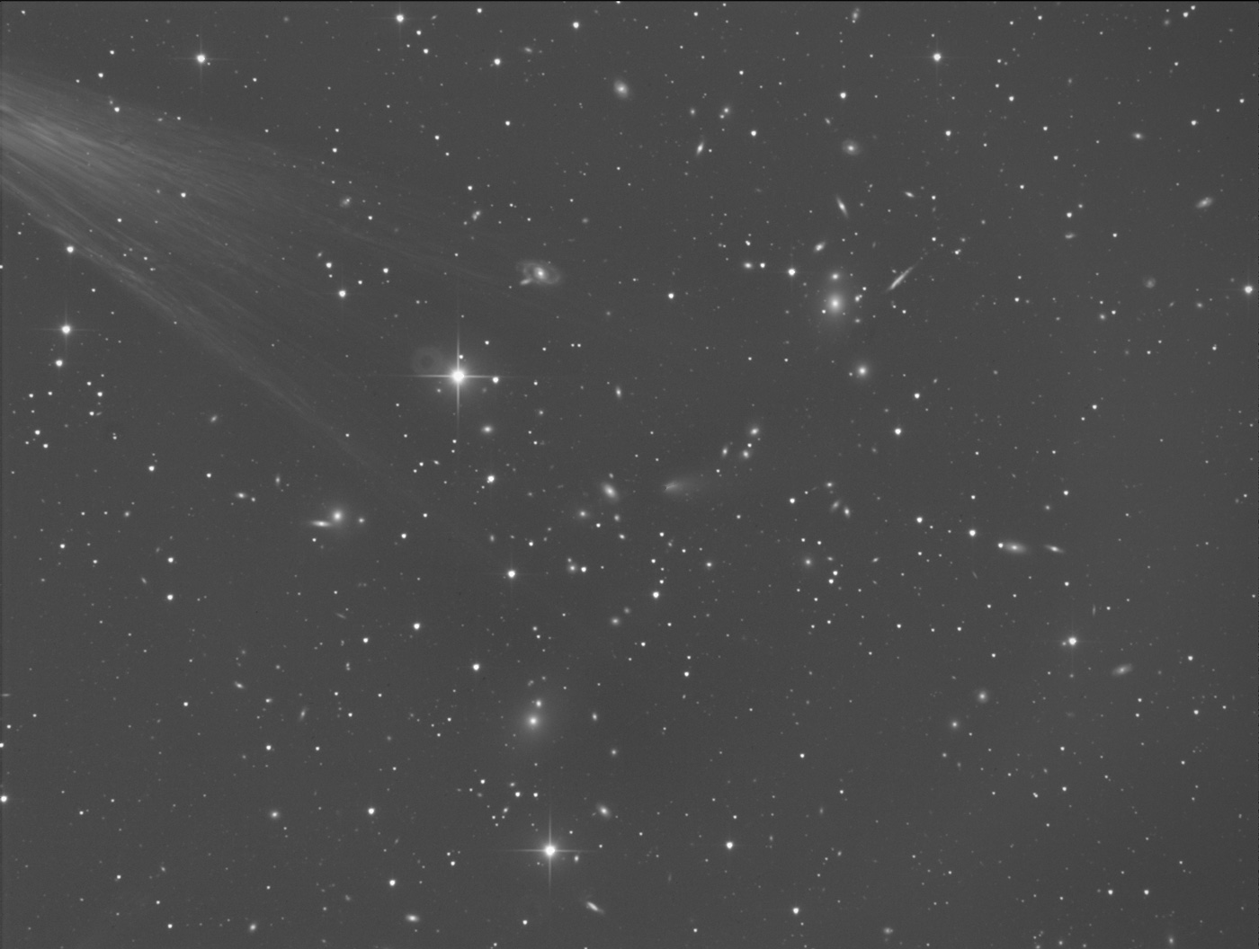

hier, Fred nous aiguillonnait le capteur en direction de la comète 32P Comas Sola de passage en avant plan d'abell 1367
mais hier soir, il pleuvait :(
mais...au petit matin...:cool:
vite, profitons de l'éclaircie!
20*5mn en bin 2
mais voilà...c'est quoi ce truc???????????? :mad:
32p_comas_sola_trace.jpg?psid=1
il faut que je démonte! je deviendrais vite feignant moi :confused:

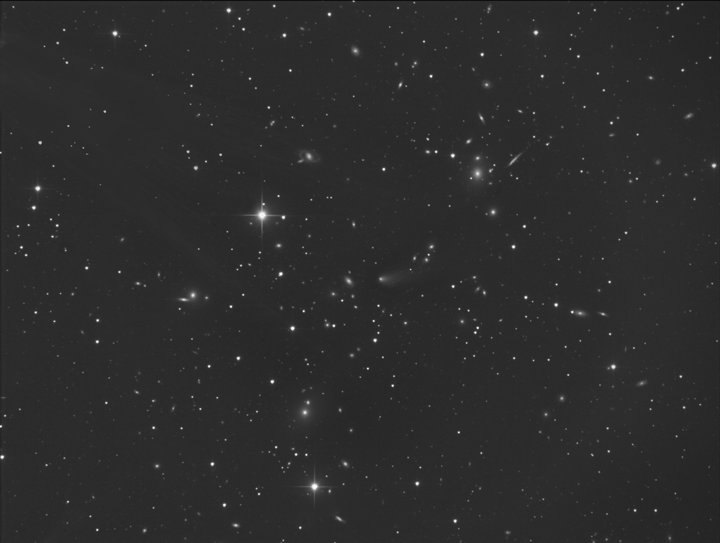

en attendant, après quelques bricolages...
32p_comas_sola_.jpg?psid=1

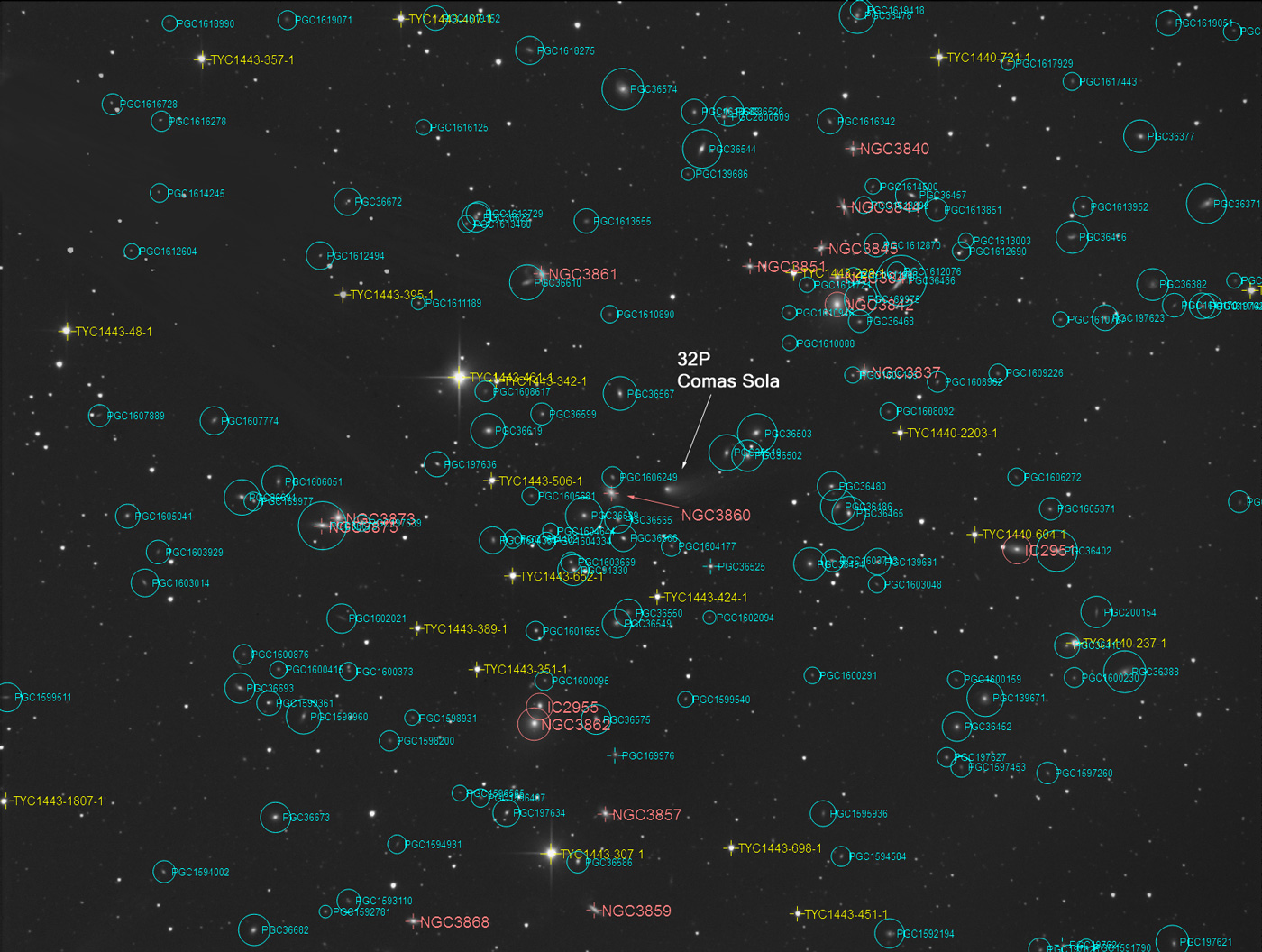

l'état des routes:
32p_comas_sola_annote.jpg?psid=1

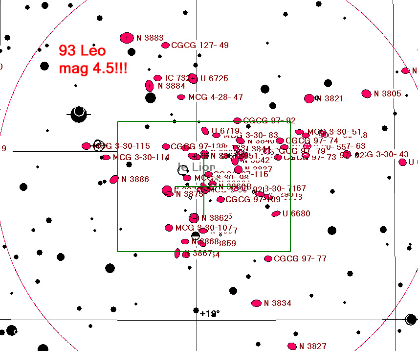

Y'a pas une bonne grosse étoile en bord de champ (hors cadre) ?
Je dis ça car on a eu au club un phénomène strictement similaire avec Alnitak lors d'une photo de la tête de cheval, ce qui expliquerait d'ailleurs que tu n'aies pas le phénomène sur tes flats.
Sinon, la photo est superbe !! Le champ est magnifique.
Bravo !!
  boulabytes a dit :
Salut Gérard,
Bravo !!
mais quel con! je n'y ai même pas pensé!!!
93leo.jpg?psid=1
merci :)
tu m'enlèves une grosse épine du pied là :rolleyes:
du coup, j'ai tout démonté pour rien :be:
