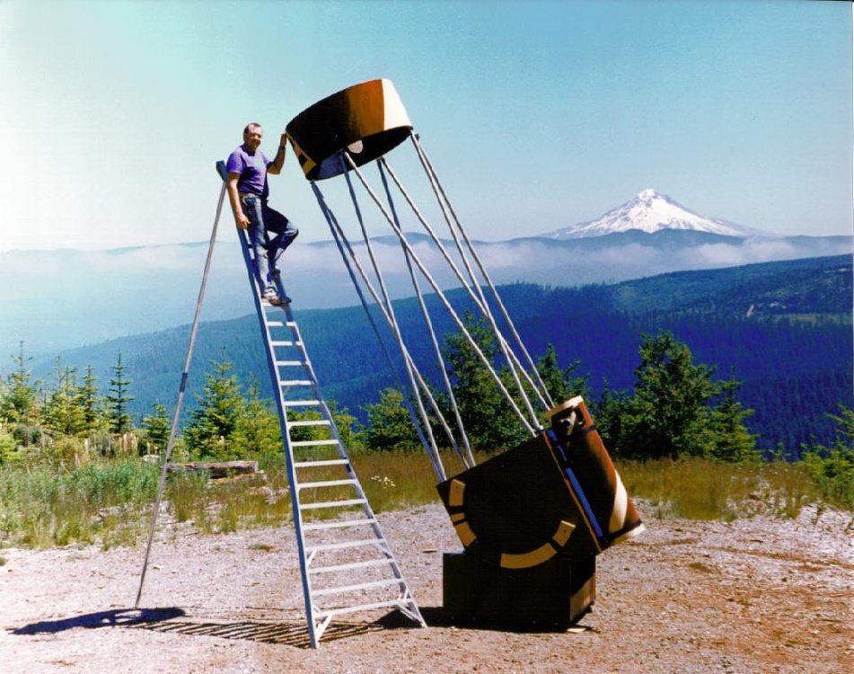

Le vrai avantage des dobsons à F/D long, c'est que tu prends l'air ;)
Bon, pour le suivit sidéral c'est un peu chaud...il faut apprendre à sauter avec l'escabeau....
Modifié par olivdeso
dantesque ce scope :be:
