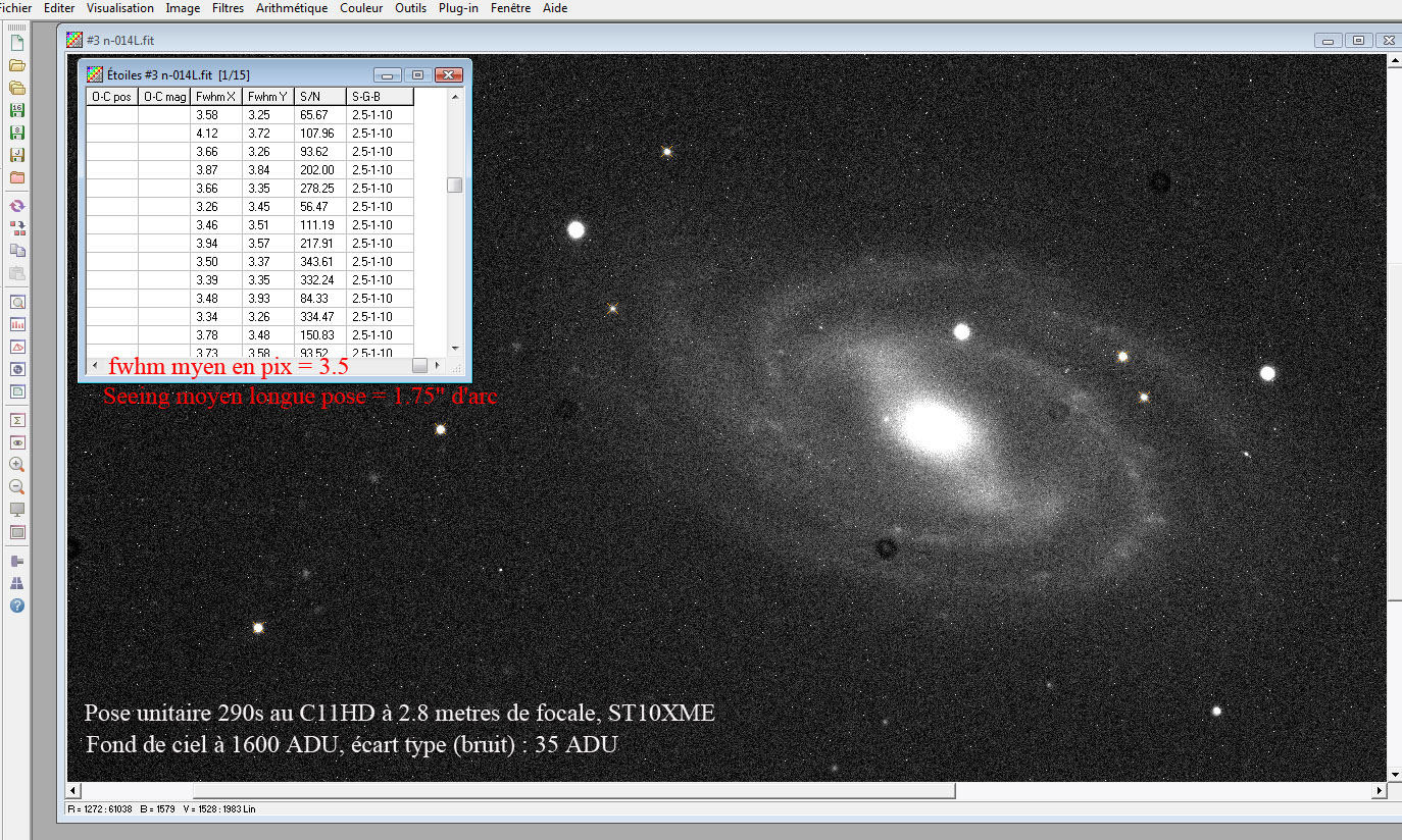

Une brute.
Pour rappel le bruit sur brute unitaire permet de fixer le temps de pose minimum en regard du bruit de lecture. Ici un sigma de 35 ADU représente approximativement 5 fois le bruit offset, donc la pose unitaire est suffisante avec le Kaf3200. Faire plus long n'apporterait rien de plus, sinon à faire grimper le signal photonique et son bruit associé, dont il faut se méfier.... :be:
