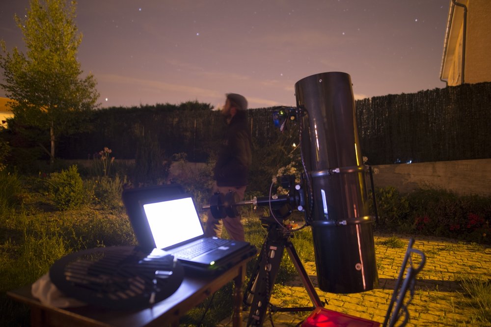

Un objet connu pour la première lumière d'un instrument inconnu:)
C'était jeudi dernier, on voyait quelques étoiles et je mourrai d'impatience de pouvoir essayer le bestiau en imagerie.
Pas de bol la première semaine que je l'ai reçu il faisait beau mais je n'avais pas assez de contrepoids.
Le moteur usbfocus et la tôle d'alu sont là. Il manque encore le coupleur d'axe 6/6.35 et puis zou. En attendant l'autofocus la map est assez sport.

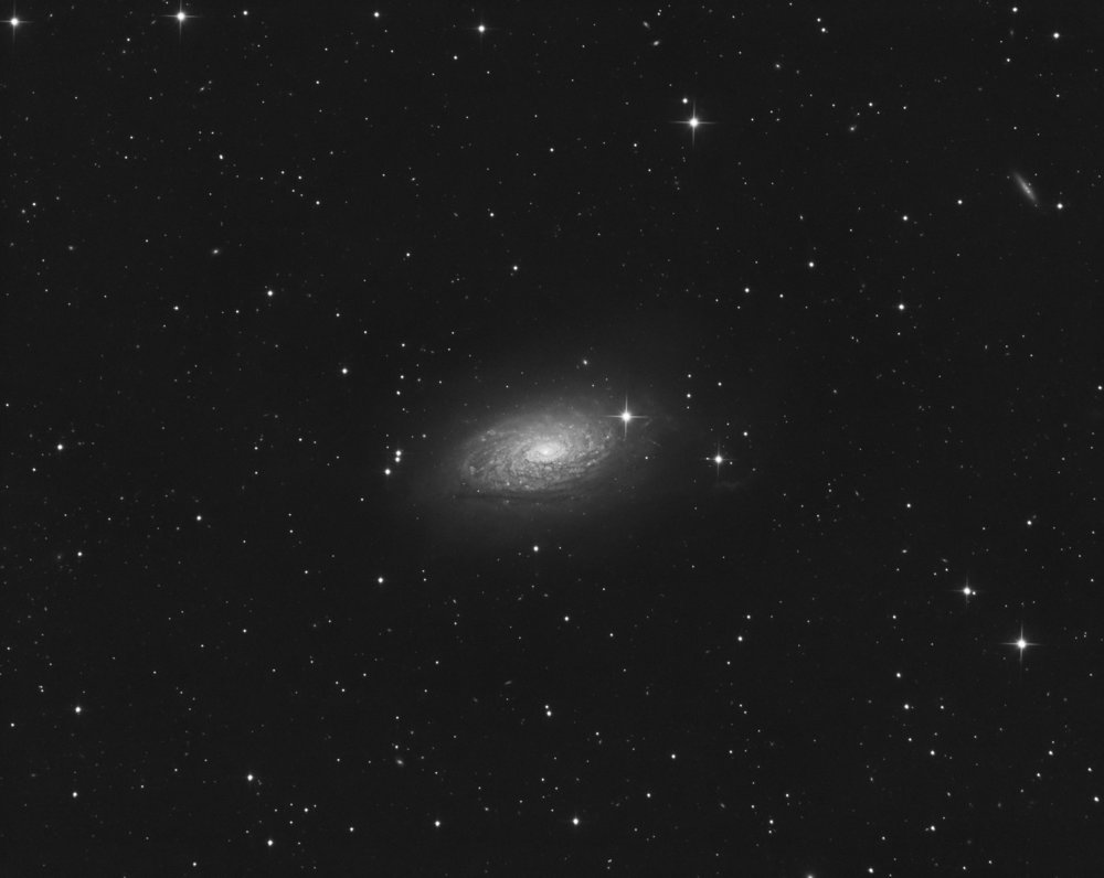

1heure de pose ça permet de vérifier si les f2.95 ne sont pas usurpés :cool:
120x30sec le tout délégué à pixinsight.
Full en cliquant

ta galaxie est superbe de finesse , par contre sais tu d'ou vient le pb sur tes etoiles en bas , elle ne sont pas rondes
jean luc

Après obtenir un champ plat et parfait à cet ouverture, tu verras que ce n'est pas une chose simple et surtout acquise...

l'objet reste assez grand dans le champ , c'est une belle image .
il y a effectivement une déformation dans le bas qui est moins prononcée dans le haut.

Bonjour a tous et merci pour vos commentaires
Je vais rechercher la cause du problème des étoiles en bas de l'image.
Comme la dégradation est reproductible j'ai bon espoir, même s'il y a de nombreuses pistes/combinaison a explorer.
Certaines d'entre elles comme;
Backfocus a revoir.
Défaut de perpendicularité du réducteur (montage non vissé)/tilt feathertouch.
Collimation, ne pas la faire sur l'axe mécanique mais de façon à obtenir le champ de moindre aberration (plus un pis-aller qu'une solution)
Astigmatisme du secondaire ( TS a clairement loupé le collage)
Jeu dans le réducteur (en secouant gentiment), j'ai un peu resserré l'écrou de retenue.
Ensuite je me doutais bien que ce serait pas simple à cette ouverture sinon on trouverai un plus d'images de ce genre sur les forums.
Finalement je pourrais toujours diaphragmer légèrement le primaire de quelques mm voir si ça aide.
Les étoiles guides au travers du prisme de la QSI ont une tronche un peu limite aussi. Malgré tout ça semble fonctionner.

Oui le tube est sur la g11 EQMODisée. Compte tenu du porte-a-faux les vibrations s'estompent assez rapidement je trouve. A noter que le goto a 1000x fonctionne sans accroc avec les 20kg de charge.
