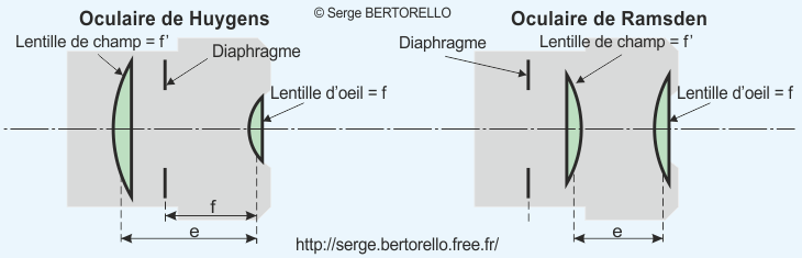

Attention, les "SP 10" ou "super 10" vendus avec les SW d'entrée de gamme ne sont pas des (super) plossl mais des formules plus simples à 3 lentilles : des RK (reverse Kelner). Aussi le revêtement antireflet est très simple pas multicouche. C'est effectivement assez moyen, encore que au centre en planétaire ça marche bien, juste un peu jaune.
A coté de ça SW fait (distribue) des vrai plossl plutôt correct. Mais rarement donnés avec les instruments. Il y a au moins deux séries : les "silver top" (sans œilletons) et maintenant une série très proches des derniers Meade 4000 fabriqués en Chine qui sont très bien aussi. Sur les Meade les lentilles sont noircies sur la tranche ce qui évite les reflets parasites. En solaire c'est excellent par exemple.
Dans le temps les super plossl étaient en fait une série de Meade 4000, d'oculaire à 5 lentilles, une formule améliorée du plossls à 5 lentilles.
Puis ils sont passés à des plossls classiques à 4 lentilles, toujours fabriqués au japon, puis des plossls 4 lentilles fabriqués en Chine. Ils ont gardé l’appellation "Super plossls" ou "SP plossl"
