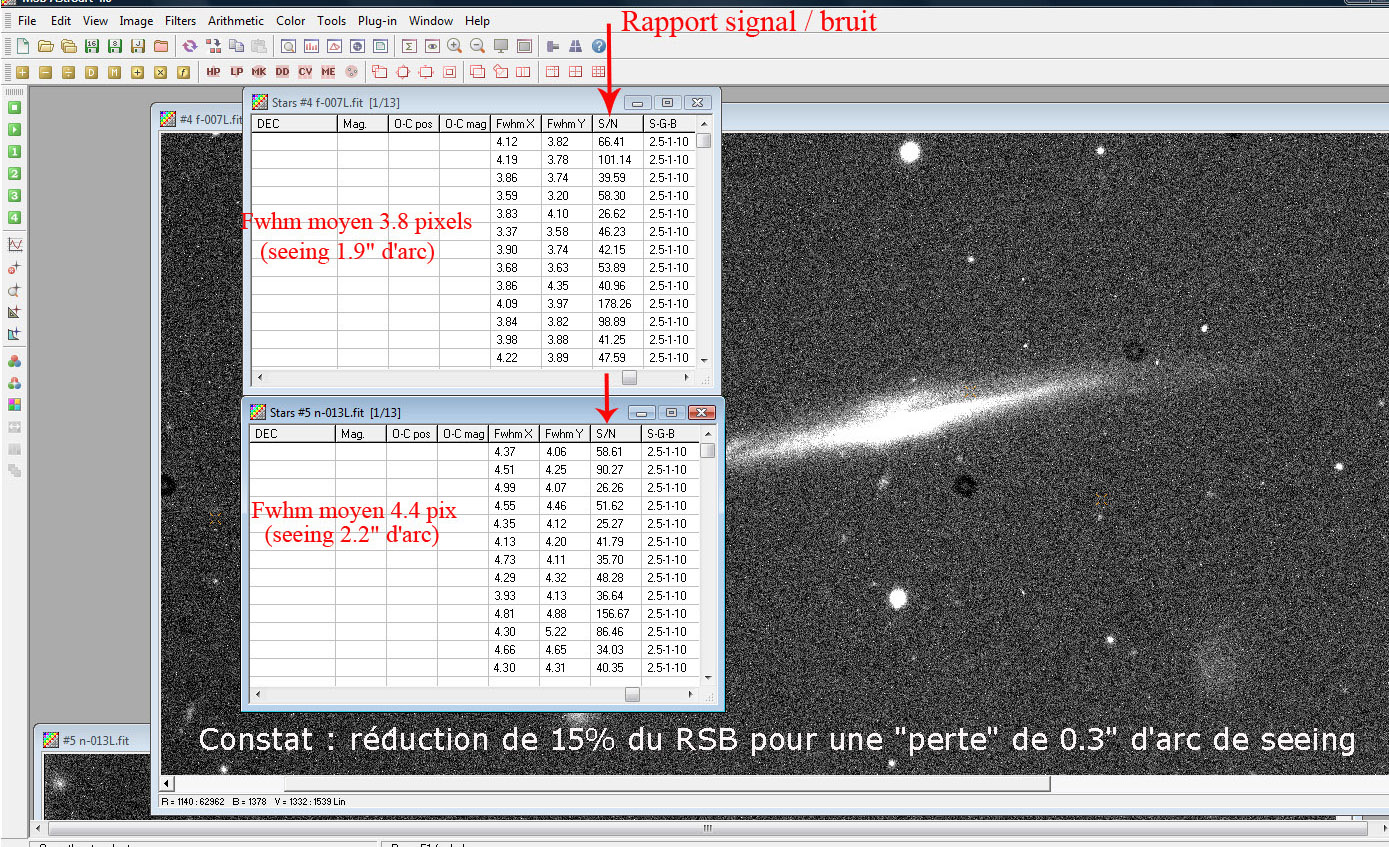

Je reviens sur l'importance du suivi des acquisitions faites aux "petits échantillonnages".
Le moindre écart de MAP altère le RSB, donc la détection sur l'image.
Voici un exemple tiré du suivi de Ngc 5529.
L'analyse AstroArt permet de mesurer la FWHM sur une bonne dizaines d'étoiles à partir de 2 brutes différentes :
- Une brute à 1.9" de seeing (en moyenne) 280s de pose
- Une seconde brute à 2.2" de seeing, 280s de pose
Ce sont les mêmes étoiles qui sont mesurées sur les 2 images unitaires.
Le constat montre une différence de RSB de 15% en faveur de l'image à 1.9" d'arc.
A mon sens 15% c'est déja significatif. En absence de correction la dérive continue et au final non seulement on perd de la résolution... mais on "gaspille" du temps de pose...!
C Buil avait établi qu'une pose de 60 mn à 2" d'arc seeing équivaut (en theorie) à la même pose de 120 mn à 3"... CQFD
