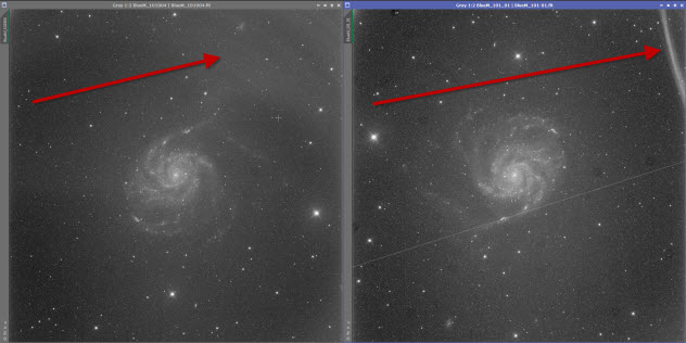

J'ai un souci de reflets qui commence à devenir très embêtant, le fond du ciel en devient difficile à traiter. Ce reflet est présent sur une zone de l'image et essentiellement sur le filtre bleu. Ce qu'il y a de bizarre c'est que de temps en temps. A distance il n'est pas évident de voir le problème ! à suivre donc.

Je n'arrive pas à voir ton souci de reflets sur l'image finale (c'est donc bien corrigé), tu sais d'où ça provient ?
jb
Jean-Baptiste : copie l'image et monte les niveaux et tu verras tous les défauts tel un écran mal calibré ou trop lumineux.
Le reflet est en haut à droite, d'où le fond de ciel plus noir que d'habitude.
Aller, je vais essayer de faire fonctionner un peu mes neuronnes pour t'aider.
Si c'est que sur le bleu, vois-tu une evolution du possible reflet sur les 6 poses ? Ou est-ce uniforme ?
Sur les images precedentes, tu vois la meme chose, pas du tout ? Au meme endroit ?

Merci de m'aider.
Le reflet est plutôt régulier, très marqué sur le bleu et peu en filtre neutre. Inexistant en vert et rouge.
Lorsque je n'ai pas le reflet 'ai une belle trainée oblique à la place et on peut remarquer que cela arrive de l'autre coté du méridien, à vérifier sur toutes les images..
On va essayer de démonter la caméra et de vérifier cela, et ensuite coller de la feutrine partout où cela est possible pour éliminer toute source de reflet.
En effet !
Curieux que ça ne se produise qu'avec un seul des filtres... Et pour la luminance on pourrait supposer que cela a encore à voir avec le bleu mais de manière atténuée comme c'est le cas...
Sauf que dans ce cas, ce n'est pas cohérent avec l'optique utilisée (sauf à ce qu'il y ait un autre accessoire optique que les filtres en chemin ?) et ça élimine donc un souci avec le filtre lui-même...
Le DO ? Vu la trainée oblique franche ça pourrait être une piste aussi...

Bonjour Nicolas ,
belle image , je n'avais pas vu de prime abord le reflet , mais lorsque tu l'as pointé sur la M101 , c'est vrai qu'en revenant sur M106 , il est bien visible.
reste à trouver l'explication ;)
j claude.
J'ai décidé de descendre à Sirene la semaine prochaine pour effectivement :
- boucher toute sortie de lumière(diode, led,etc..)
- démonter l'ensemble CCD/roue et vérifier la bonne mise en marche de la roue et le bon positionnement des filtres
- coller de la feutrine sur toutes les bagues en sortie du télescope.

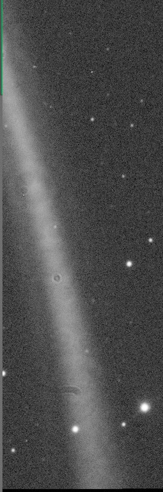

Voici une image 100% de la luminance stackée sans aucun traitement particulier sauf un réglage des niveaux en une seule passe sous Pixinsight: http://outters.fr/astrosurf/M101-L.jpg
On aperçoit bien les deux reflets (celui en haut à droite est celui avant passage au méridien, celui en bas à gauche est celui après passage au méridien), on voit également tout le potentiel de l'image sans ces merdes là !!!
Sur les brutes calibrées le reflet que vous voyez en bas est très contrasté avec des marques de poussières très petites ce qui en déduit que ceci se passe très près du capteur !

Effectivement exactement les mêmes reflets que sur la M101 pourtant pas fait en même temps. Maintenant c'est un peu dans le même coin de ciel, peut être même orientation du tube par rapport au méridien aussi.
Si ça ne le fait que avec le filtre bleu (et un peu avec la luminance qui laisse aussi passer le bleu), c'est forcément :
- soit une lumière bleue qui vient de l'extérieur (à moins que ça soit en Ir et que le filtre bleu ait une fuite en Ir, très peu probable quand même chez Astrodon)
- soit une lumière jaune qui vient de l'intérieur du montage optique et est reflétée vers le capteur par le filtre bleu, (mais peu probable qu'il y ait une lumière parasite dans la camera et devrait passer à travers la luminance)
-> au fait tu n'as pas de filtre Clear dans la roue pour essayer ?
edit : ou alors un Ir pass pour tenter les extensions en Ir de M106 ;)
