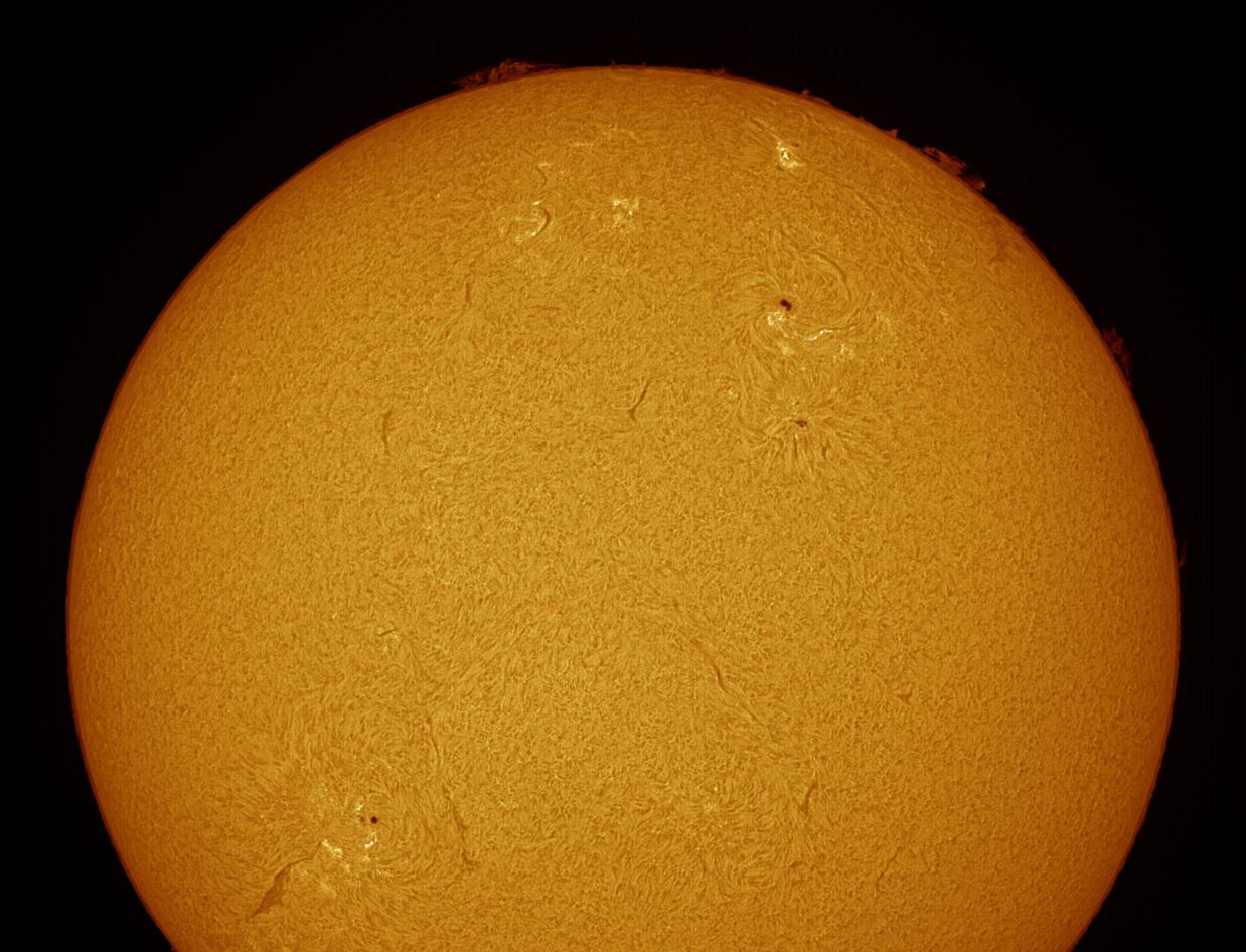

Avec une modifs PST tu as accès aux protus, au limbe, mais aussi à la surface. Le PST fait entre 0,8 et 1A, ça marche donc très bien sur la surface.
Un double Solarmax c'est autour de 0,5A, et contrairement à ce qu'on lit partout, ça n'éteint pas du tout les protus, au contraire ça les sublime avec un magnifique effet 3D surface/protus.
La vision dans mes 2 SM90 c'est ça : http://www.astrosurf.com/colmic/fulldisc_310514_0742TUcol.jpg
La vision dans mon PST modifié c'est ça : http://www.astrosurf.com/colmic/PGR_20130523_0744TU.jpg

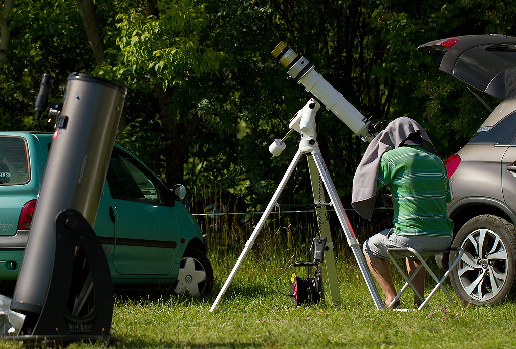

De mon côté voici le montage de mes 2 SM90 sur la Skyvision 105 et sur la TSA120 (Skyméca) :
- TSA directement monté sur le barillet
- Skyvision le même support monté sur le pare-buée
Les 2 SM90 font presque 3kgs avec le support !!! Et ça tient sans soucis sur le pare-buée rétractable de la Skyvision, donc un SM60 sur celui de la FSQ85 ce sera très léger !!
Skyméca connait bien les filetages des Solarmax, il te fera un support aux petits oignons :)
Perso je ne me risquerais pas à utiliser les filets qui sont sur les bagues du doublet de la FSQ. Ils sont à mon avis trop fins pour tenir le poids d'un voire 2 SM60.

  • 3 semaines plus tard...
Le dernier maillon de la chaine est arrivé ce samedi :)
A savoir la bague Skyméca magnifiquement réalisée par Didier ;)
Premiers essais visuels dans la foulée pour me familiariser avec les réglages.
C'est pas simple d'affiner par tâtonnements le réglage fin des deux bagues du SolarMax :b:
A partir du moment où c'est joli à l'oculaire je ne résiste pas à essayer la qhy5l-ii mono :wub:
Cela fera l'objet d'un post plus détaillé dans la section photo car j'ai milles et unes questions à vous poser :cry:
En attendant voici le résultat :
Très content de cette acquisition, encore merci pour vos conseils !
