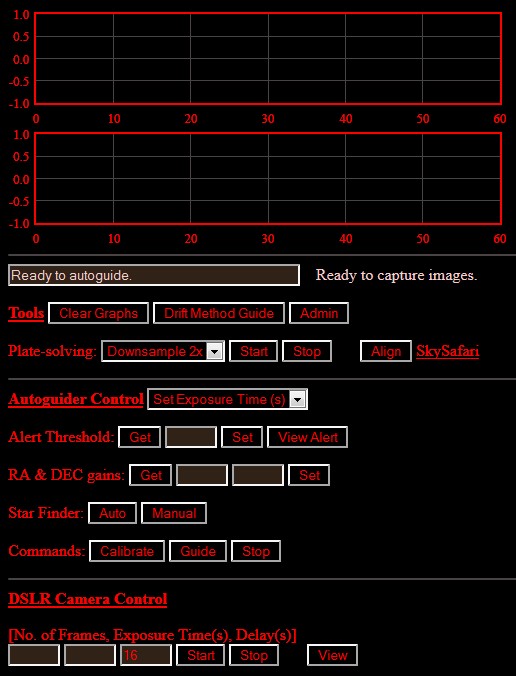

Bon, je viens juste de faire l'install sur un pi2 (Cf. petit screenshot en pj).
@dragonlost: ton install est correcte.
J'ai les mêmes erreurs sur mon install. Elles ne sont pas bloquantes

- soit en tapant la commande sudo ifconfig
Si ton pi 2 est connecté sur ton réseau tu tape http:\\ton_adresse_ip et tu devrais voir apparaître l'écran que j'ai mis en PJ.
Voilà, j'en suis là maintenant il va falloir que je regarde comment marche (p)iAstroHub
