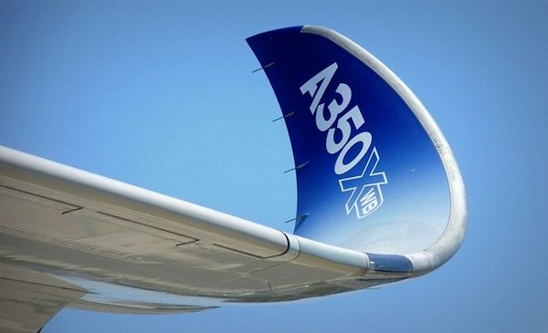

Vous pouvez jeter un oeil au nouvel A350.
Tout en carbon avec les ailes repliées pour réduire la trainée
