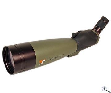

A part ça, je ne vois qu'une longue-vue comme ça: http://www.teleskop-express.de/shop/product_info.php/info/p1482_TS-Optics-Spotting-Scope-22-67x100mm---incl--zoom-eyepiece.html
Le champ apparent est rikiki, plein de chromatisme et déformé mais bon, pas trop grave pour l'usage qui en sera fait avec cette contrainte de prix. Pour 300€ c'est quand même une ouverture de 100mm, c'est pas ridicule.
Même remarque que plus haut pour le trépied: il faut du costaud.
