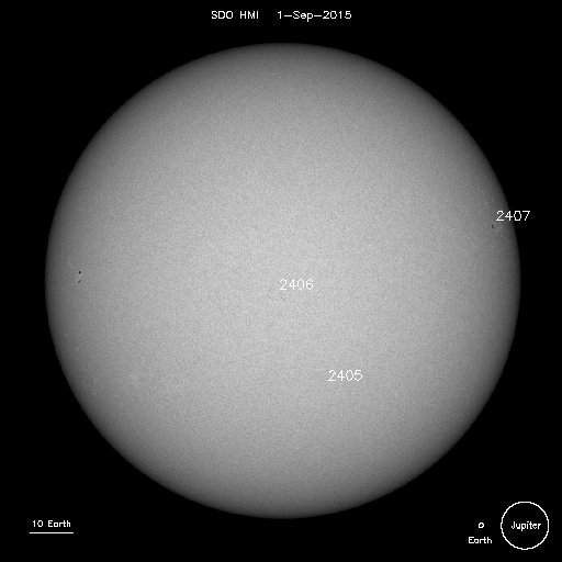

Puis je triche aussi pour savoir si je sors le matos (ou si je retourne dormir), en consultant quelques sites avec l'activité du soleil en direct, histoire de voir si c'est calme; ou que ça déménage!
- pour le Halpha: http://halpha.nso.edu/
- pour la lumière blanche: http://sohowww.nascom.nasa.gov/sunspots/
Là par exemple (c'est tout frais) en lumière blanche, le matos reste rangé:
Patte.
Modifié par syncopatte
