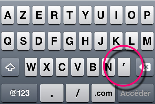

Je ne crois pas que ce soit le style tablette mais plutôt le style SwiftKey mal configuré.
La Suisse et le Canada se mettent en grève pour protester contre cette nouvelle mode.
oui mais les orthopédistes applaudissent des deux mains ce nouveau courant qui vise à se déboiter le pouce en écrivant le plus vite possible :be:
Le SwiftKey bien configuré peut être très pratique mais mal configuré ou mal utilisé y'a pas mieux pour écrire comme un cochon.
Vu que c'est tout nouveau il y'a plein de développeurs qui s'engouffrent dans le créneau et l'offre se multiplie.
Malheureusement la qualité s'en ressent car ils ne se valent pas forcément et les pires ne sont même pas du niveau de la prédiction d'un clavier de vieux portable à 10 touches.
S'il vous plaît, rien n'oblige à taper plus vite que l'éclair et on a même le droit de se relire avant de valider.
Modifié par Leimury
OK, parce que c'est depuis la sortie des tablettes qu'on voit ça, sur mon smartphone Samsung j'ai le dictionnaire automatique, je l'utilise mais je corrige quand le mot ne convient pas, ou est mal conjugué, je me relis avant d'envoyer le texte, et en tout cas c'est une version comprenant les mots français avec donc la ponctuation.
Les retours à la ligne doivent aussi être effectués manuellement, mais les majuscules sont prises en compte automatiquement après un point, je ne comprends pas pourquoi on reçoit des textes sans majuscules ni ponctuation : par exemple le mot « voila » n'existe pas dans mon dico, seul « voilà » existe, ou bien « ca » qui n'existe pas mais « ça » bien sûr est proposé. :?:
Là je pense que c'est la négligence pure et simple de l'auteur qui ne se relit pas, et qui ne maîtrise pas sa tablette avec un mauvais dico ou programme, en effet.
