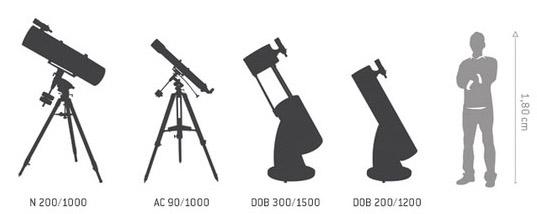

Si c'est pour du visuel, il peut être intéressant d'envisager la piste Dobson.
Par exemple, un Dob 300mm coûtera bien moins qu'un Mak 180 ou un 200/1000 sur AZEQ6. Compte à peu près 800€ livré: http://www.promo-optique.com/skywatcherdobson3001500skyliner-p-54031.html
Avec 300mm non seulement le planétaire sera plus détaillé et plus lumineux qu'avec le Mak, mais le CP sera incomparablement meilleur car le champ accessible sera supérieur à 1,5° (sans parler d'une luminosité presque 3x supérieure).
Le Dob 300 sera aussi bien moins encombrant à stocker (60x60cm au sol) et plus rapide à mettre en place.
Pas de mise en station, de montage laborieux, de câblage à raccorder, de batterie, etc. L'observation se fait assis ou semi-assis (chaise de repassage), c'est assez confortable.
La différence de budget peut être mise dans de bons oculaires.
Bref, ça vaut la peine d'y penser. ;)
