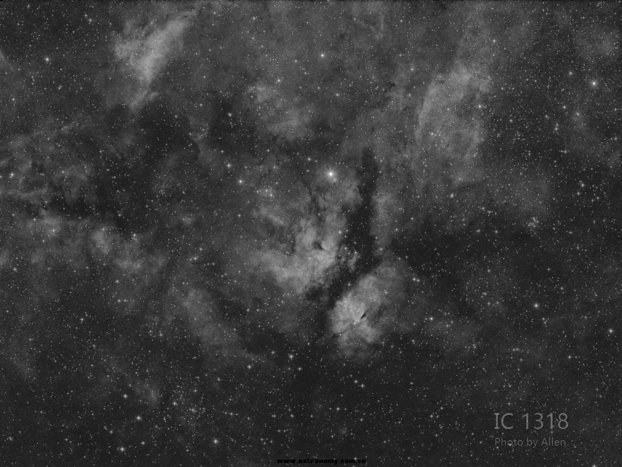

Je ne sais pas si il existe un adaptateur pour fixer un objectif Canon ou autre.
Tu pourrais m'aiguiller sur le bêta-testeur Allen?
Il a fait un truc bien sympa avec un objectif canon 50mm F/1,2 (même prix que la cam!) sur staradventurer.
En tout cas, le capteur se trouve à un poil moins de 20mm de la plaque frontale de la cam, donc il y a assez de place pour y mettre un adaptateur éventuellement fabrication sur mesure.
