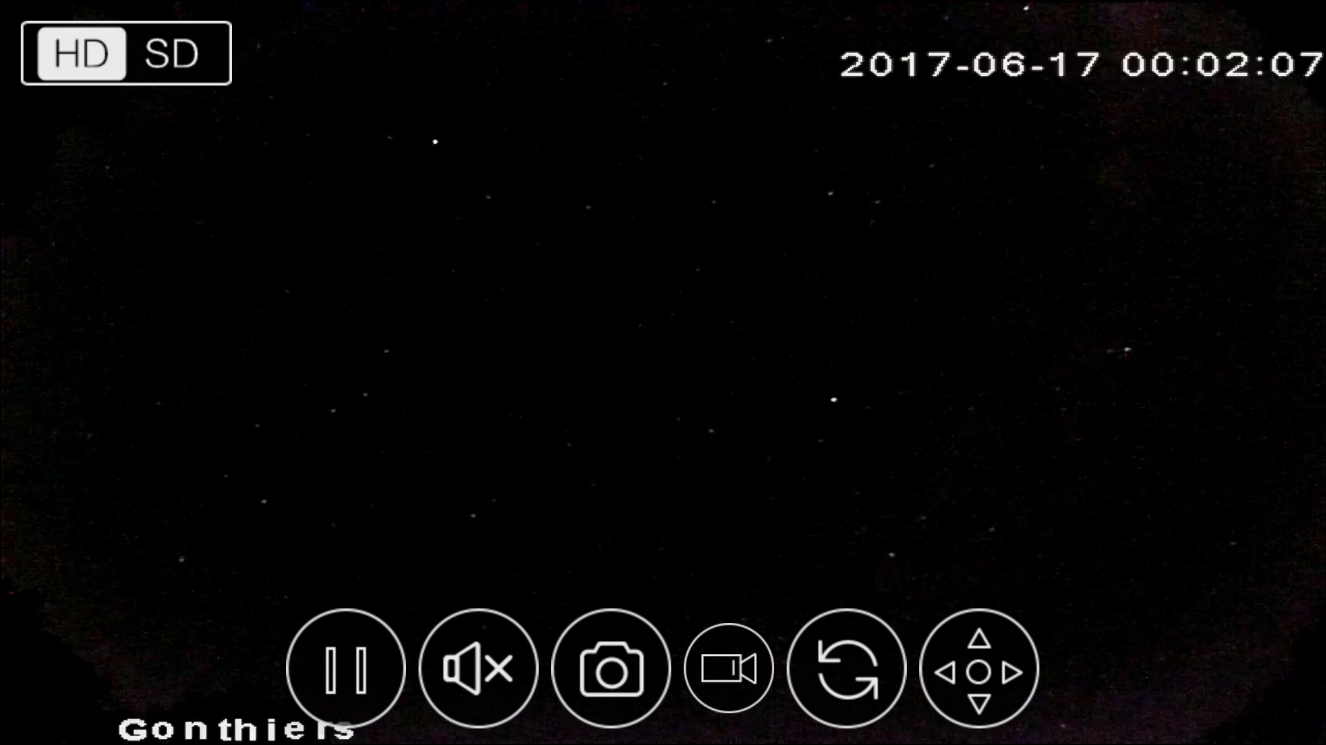

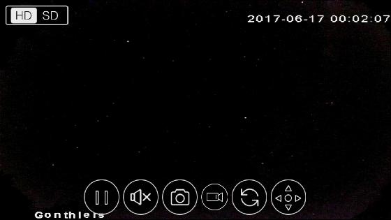

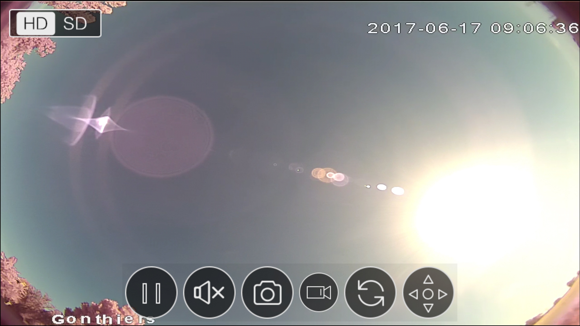

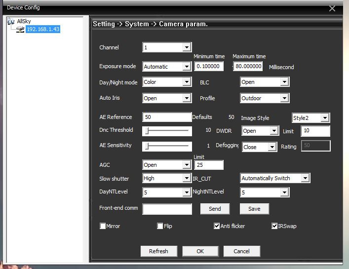

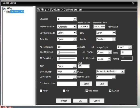

Bonjour, j'ai installé la caméra Starlight 1MP de Unitoptek, elle a marché très facilement, configuration avec le logiciel CMS téléchargé sur le site, aucun problème.
Maintenant je voulais comparer mes paramètres et les résultats obtenues avec ceux que vous avez, je vous deux images, nuit et jour, et le screen shot des paramètres de la cam.
Si vous pouviez me donner votre avis sur le résultat et les éventuels ajustements à faire.

Mon paramétrage sort des étoiles sur l'image de nuit mais c'est vraiment juste, peut on faire mieux ?
Tu peux pousser l'AE sensitivity mais bon...ça fera pas des miracles.

J'ai tester tout un tas de réglages, et j'arrive a voir quelques étoiles.

Je vais aussi vous montrer ce que j'obtiens avec la mienne, après plusieurs tentatives de réglages divers je l'ai finalement réinstallée avec réglages d'origine, et finalement même s'il y a du grain, on voit bien les étoiles, malgré une luminosité sur un coté que je devrais régler en la recalant un peu.

Une 1ère vidéo de nuit avec en plus un petit météore sympa à 01:00
Seconde vidéo de jour :
