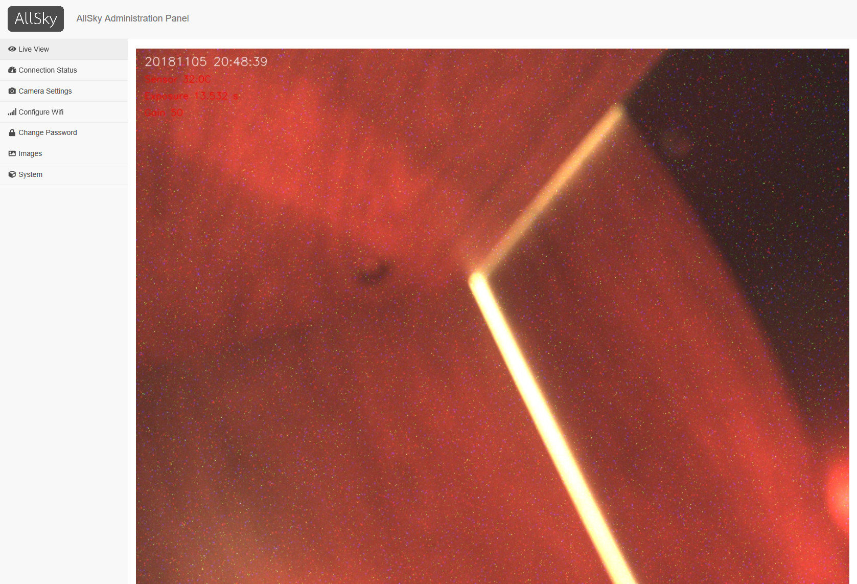

premier test ,avec le soft de Thomas, un RASP 2 et une T7...... et ca marche elle est reconnue!!! un peu tard pour faire une sortie nocturne, car j ai dut sacrifier mon OSMC pour cet esssai, mais c est tous bon...
A suivre donc ...

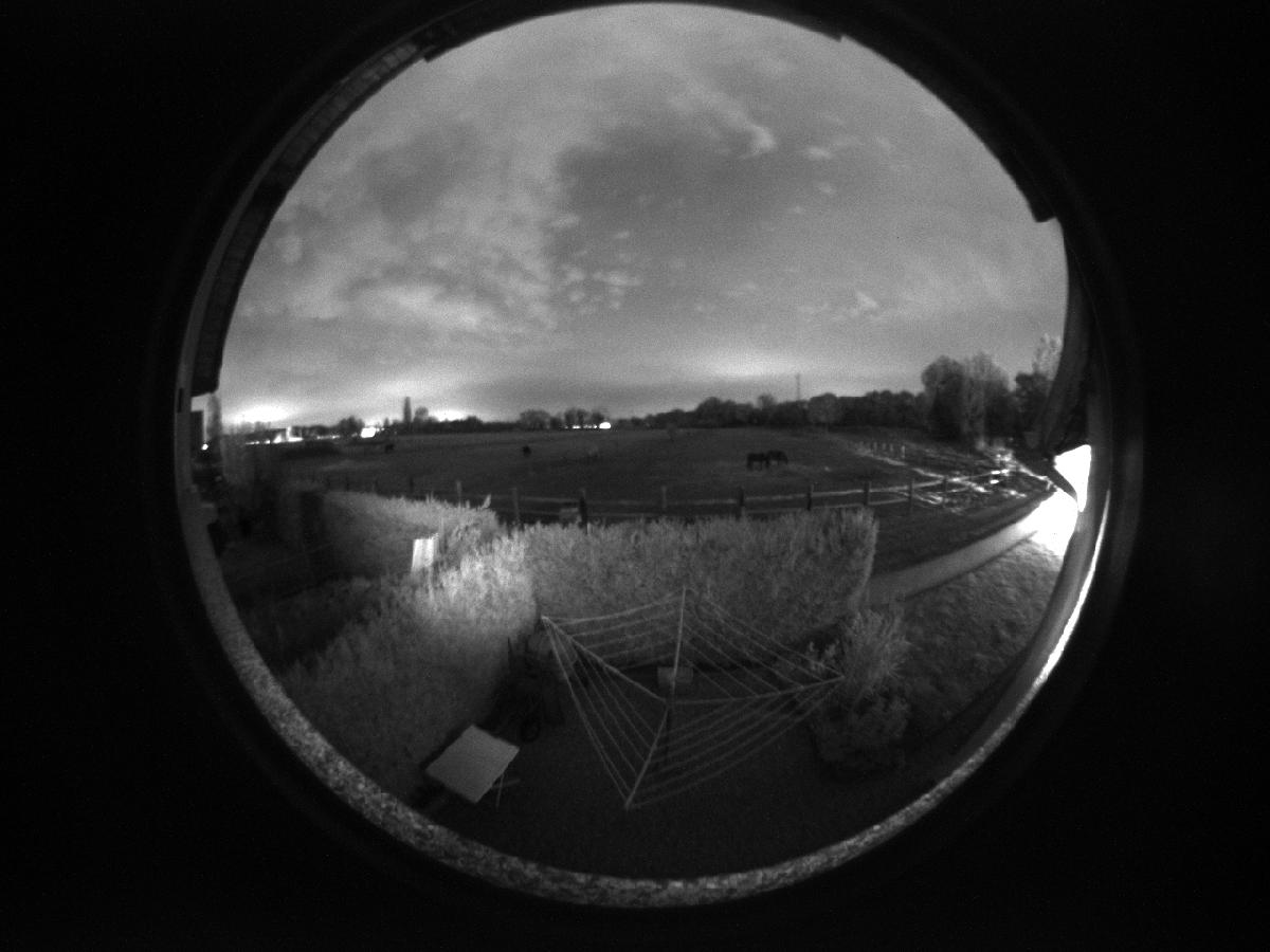

J'ai réceptionné ce mardi l'objectif de 1,25mm de focale en monture CS, histoire de comparer le rendu avec son équivalent que j'ai actuellement en M12.
Pas de bol, la bague d'adaptation avec filetage CS qui est livrée avec la Datyson a un filetage qui semble avoir un pas, ou un diamètre très légèrement différent de la norme.
L'objectif a un filetage d'une longueur de 4mm. Lorsque je monte l'objectif sur cette bague, il ne se visse pas jusqu'au bout. Il reste 1,5mm, ce qui ne permet pas de faire la mise au point, mais je n'en suis pas très loin. Même si je force le serrage comme un bourrin, je n'arrive pas en butée.
La bague Datyson étant filetée sur toute la longueur, j'ai essayé un vissage sur le coté opposé, même problème.
Le montage de cet objectif se fait sans problème sur une QHY-5II. Un autre objectif type CS bloque aussi avant d'arriver en butée sur la bague Datyson. J'en déduis que c'est bien cette bague Datyson qui pose problème. Cas isolé ou problème générique ?
En tenant l'objectif à la main devant la Datyson (sans bague de vissage), j'arrive à faire la mise au point. Vu la distance qui sépare l'objectif du nez de la caméra, si la bague permettait de serrer totalement l'objectif, la mise au point serait possible.
Je vais réfléchir à ce qu'il est possible de faire pour arriver à monter cet objectif sur la bague Datyson. Une solution serait bien évidemment de trouver une bague conforme. Ayant un tour à métaux, je peux également raccourcir cette bague de 1 à 2mm car elle est suffisamment longue. mais bon, on a pas tous un tour à la maison.
Le 7/11/2018 à 01:12, Discret68 a dit :
Après examen du taraudage de la bague à la loupe, je me suis rendu compte que la profondeur des filets est insuffisante. Vu que ce taraudage est de diamètre 1 pouce avec 32 filets au pouce, pas facile de trouver un taraud à ces dimensions. Finalement j'ai utilisé un taraud d'un diamètre plus faible mais toujours en 32 filets au pouce. J'ai placé la bague dans le mandrin du tour et le taraud dans un mandrin de perceuse tenu à la main. J'ai engagé la rotation du tour en vitesse lente et j'ai maintenu une des arêtes coupantes du taraud au contact du taraudage en laissant le taraud suivre le filetage. Après quelques passes, la profondeur des filets est plus importante. L'objectif se monte dorénavant sans problème et arrive en butée. La MAP est désormais possible.
J'espère pour les autres acheteurs de Datyson que ce défaut de fabrication n'est pas généralisé à l'ensemble des pièces produites.
J'ai essayé l'objectif et je peux dire que l'angle d'ouverture est légèrement supérieur à 180° puisque j'arrive à voir un objet situé légèrement en arrière de la lentille de l'objectif.
A titre de test, voilà le champ obtenu. Désolé, mais le ciel ne présente aucune étoile en ce moment. Photo prise avec la datyson à 21h00 avec 10 sec de pose, gain de 50 et utilisation d'un dark. On peut constater un léger décalage du centrage vertical.
Au vu de l'angle d'ouverture obtenu (un peu plus de 180°), je pense qu'il n'est pas nécessaire de descendre à une focale aussi courte. Prendre une focale de 1,5mm me parait une solution plus appropriée car même si l'image est un peu tronquée en haut et en bas, on obtient une visualisation qui occupe un peu plus la surface du capteur :2017-05-27_02-45-02_110.thumb.jpg.4f5bc01b880a01e0ee44269fac40b2a3.jpg

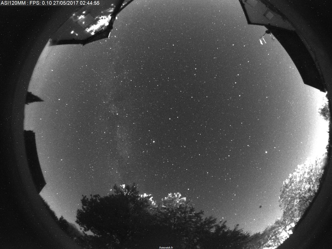

Discret68. Bien joué , c'est ça que je recherche. Se rapproche des AllSky traditionnelles et permettra peut être d’intégrer un réseau de surveillance pour ceux qui le souhaitent où doit y avoir des contraintes de champ.
Sur ta seconde prise on voit bien la Voie Lactée. Super.

Il y a 2 heures, legereric a dit :
C'est ce que tu devrais aussi obtenir à Marcko 😜. l'image obtenu avec l'objectif de 1,25 en monture CS correspond effectivement plus à ce que tu cherchais dans ton message du 22 octobre.
