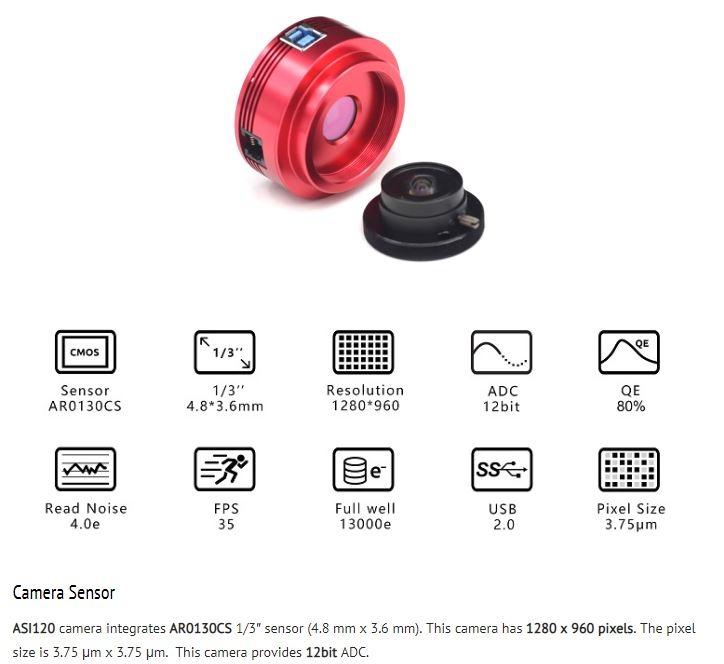

Il semble en effet que les versions actuelles de l'ASI120MM/MC (version S et mini qui sont en USB3) soient équipées d'un AR0130CS aussi bien pour la version N&B que couleurs.
La version originelle de l'ASI120 (USB2) utilisait le MT9M034 pour la version N&B et l'AR0130 pour la version couleur. Je ne sais pas pourquoi ZWO avait retenu 2 capteurs différents sachant qu'il existe également une version couleur pour le MT9M034, mais peut-être pas à l'époque de leur sortie.

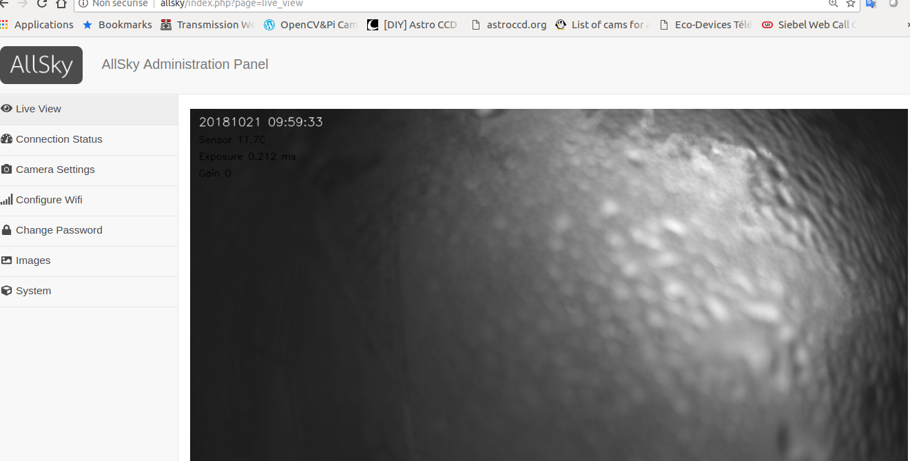

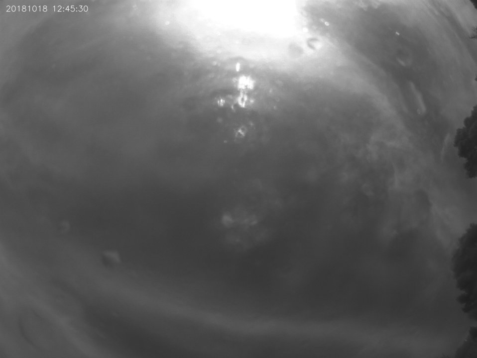

bon, moi aussi je m'y suis mis.
J'ai suivi ça :
https://github.com/thomasjacquin/allsky
Marche nickel dans le salon, on va laisser tourner cette nuit pour voir.
J'ai une ASI120MM qui est au rebu, et un RPI2 qui traînait dans le tiroir, parfait.
J'ai commandé un petit dôme pour protéger et faire joli, pas encore utilisé.
Seul problème rencontré : mettre le timezone comme il faut
Mais c'est vraiment rien du tout.
L'installation passe nickel sans souci et ça marche du premier coup.
En plus l'interface web est vraiment très bien fichue, chapeau.
Gilles.

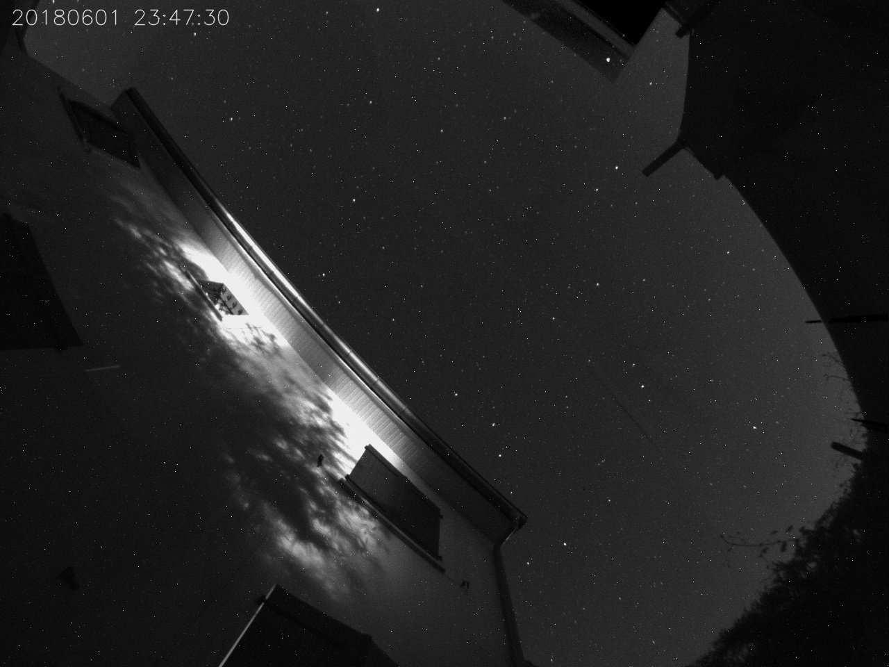

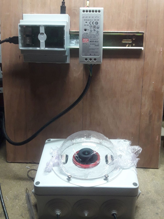

J'ai réalisé la mienne avec ASI120Mono et le script de Thomas Jacquin c'est juste parfait. J'ai rajouté une sonde de température un micro ventilateur et des résistances de 5W pour le chauffage du hublot. Mon abri n'est pas fini mais les tests se sont révélés sympas on peut se faire des timelapses de la nuit complète avec des poses de 30s. L’ennemi c'est la buée.
J'ai posté sur astronamis avec un succès plus qu'éphémère.
La bête en lien ci dessous en phase de montage et une image de juin 2018 (sans option retrait du dark malgré tout possible sous le logiciel)
PS : ce n'est plus dans la fourchette de 100€ par contre.

Effectivement comme tu dis, l'ennemi c'est la buée :)
Je pense que je ferai le même boitier que toi, avec qq résistances autour.

Salut Raphaël
tu aurais la référence du dôme?
je n'ai trouvé que des dômes en plastique qui ternissent très rapidement

Gégé c'est ce dôme, je l'ai barbouillé d'anti pluie pour pare prise ça fonctionne pas mal. C'est le seul dôme qui ne présente pas de défaut de moulage au centre mais en acrylique.
https://www.amazon.com/Acrylic-Dome-Plastic-Hemisphere-Pre-Drilled/dp/B01LZMZG5M/ref=lp_13897992011_1_2?srs=13897992011&ie=UTF8&qid=1540208561&sr=8-2
