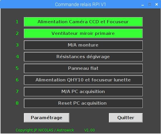

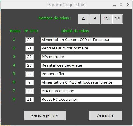

Il est possible de piloter de une à plusieurs cartes relais, à raison de 4-8-12 ou 16 relais. l'interface s'adapte au nombre de relais disponibles. Dans le cas ci-dessous, c'est l'option 8 relais qui est retenue, et les 2 premiers relais sont activés :
Et l'écran de paramétrage qui permet de libeller chaque relais comme on le désire, et de choisir la pin du GPIO indépendamment pour chaque relais. Toutes les infos sont bien sûr sauvegardées.
Bon, je n'en dis pas plus, je vais ouvrir une discussion spécifique pour ceux que ça intéresse.

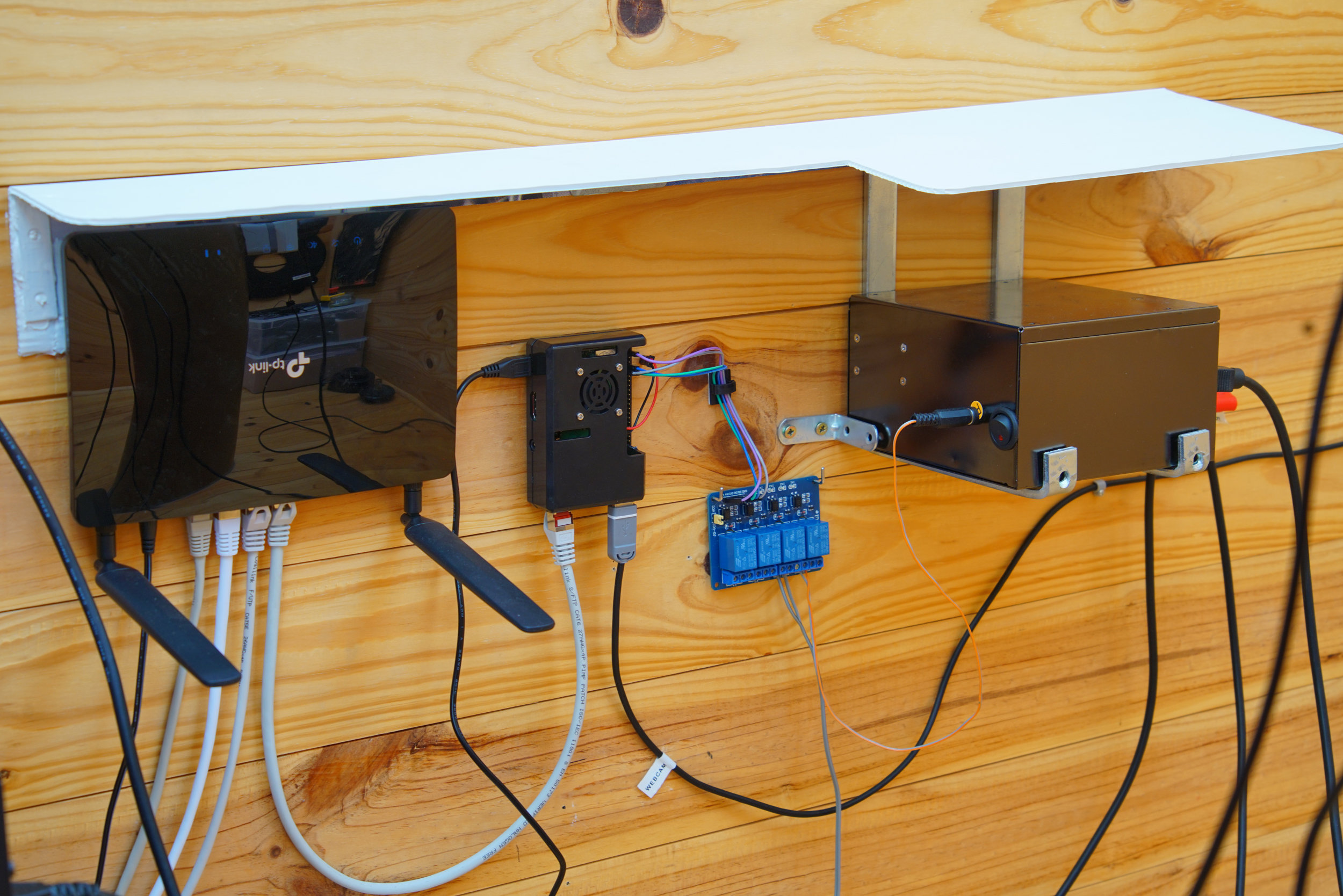

Voici mon montage :
Le Raspberry pi est branché sur un modem 4G et j'ai une carte de 4 relais.
Comme ça je peux m'y connecter et démarrer l'ordinateur et l'alimentation générale.

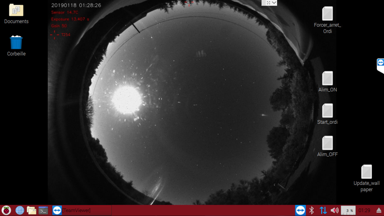

Pour activer les 2 relais j'ai fait des raccourcis sur le bureau vers des petits codes Python, ça serait plus sympa avec une petite interface :)
Un petit défis pour toi qui aime programmer, et si cette fonction t'intéresse :)
j'ai ajouté cette commande à la fin des scripts "saveImageDay.sh" et "saveImageNight.sh" :
pcmanfm --set-wallpaper "$IMAGE_TO_USE"
C'est pour que le fond d'écran du bureau soit mis à jour automatiquement avec la dernière image capturée.
Je trouve ça pratique, quand je m'y connecte je vois directement l'état du ciel, pas besoin de passer par des dossiers ou sites internet.
La commande fonctionne bien, quand je lance le script ./allsky.sh manuellement, le fond d'écran est bien actualisé après chaque photo.
Par contre quand le script démarre tout seul au démarrage du Pi en fonctionnement normal avec le service intégré dans le code de Thomas Jacquin, là l'image n'est pas actualisée...
J'ai essayé de lui poser la question, apparemment ça pourrait être un problème d'environnement. Mais les deux tests qu'il m'a proposé d'essayer n'ont rien donné...
(En parallèle, chaque nouvelle photo est copiée dans un dossier partagé avec l'ordinateur, et dans la même idée j'aimerais mettre à jour le fond d'écran toutes les 30s pour avoir l'état du ciel sous les yeux en permanence.
Mais les quelques scripts vbs que j'ai trouvé pour windows ne veulent pas marcher... :grr )

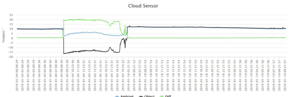

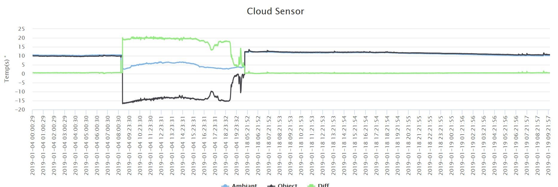

ce serait sympa d'ouvrir une rubrique avec les dvp de chacun, je vais coupler un détecteur de nuages à ma allsky. La plateforme est un MLXxxx (thermo IR) via Arduino qui transmet à un RPI  ; tout est vraiment possible avec ces petits jouets . Pour le dvp c'est du python pour le bas niveau et php/sqlite3 et highcharts pour la génération des graphes.
Je remercie Cedric_r pour ses conseils, même si j'ai abandonné jpgraph pour les tracés beaucoup trop étriqué pour du temps réel. Le tout est accessible sur le web.
Sur le graph on peut voir les mesures dans mon garage : c'est plat ;) puis une journée de beau temps en extérieur pour valider le montage, puis un retour en garage afin d’éprouver la base sqlite avec des datas qui montent toutes les 30s (à terme toutes les 5min). Le but est de le mettre dans un observatoire mais aussi en nomade avec des alertes ce qui permet de dormir un peu.
Le logiciel envoie des notifs sms dès qu' un seuil de couverture nuageuse est franchi.
Un graph en exemple : plus la T° calculée de la courbe verte est haute plus le ciel est dégagé les oscillations représentent les passage nuageux. C'est un bon complément à la allsky.

Il y a 7 heures, Raphael_OD a dit :
Je pense en effet qu'il faudrait une rubrique spécifique ou même plusieurs car avec une seule, ça risque peut-être de tirer dans tous les sens, vu le nombre de développements possibles avec le RPI.
Concernant le capteur MLX que tu utilises, c'est un MLX90614 ou autre ? Car à priori, il n'est pas nécessaire d'utiliser un Arduino en interface. A moins que cela corresponde à une utilisation particulière ?
En faisant quelques recherches sur le net, j'ai trouvé ce site avec utilisation du MLX90614 sur un RPI avec programme de test et in fine une mesure de comparaison entre ciel clair et nuageux : http://olegkutkov.me/2017/08/10/mlx90614-raspberry/
Par ailleurs, sur ce même site, l'auteur décrit plusieurs développement sur RPI dont une allsky à base d'une QHY5 connectée au RPI.
Je ne connais pas Highcharts mais je vais regarder. Perso, j'ai utilisé le module Matplotlib. Tu as eu l'occasion de comparer les deux modules ?

Hello Discret68
c'est bien ce MLX que j'utilise du moins un breakout chinois parfaitement propre sur 2 capteurs j'ai très peu de variations.
Arduino -->RPi pour tester les possibilités du couplage seriel, ça marche bien.
Matplotlib à toujours planté sur mon RPI j'ai pas trop voulu chercher le pb de dépendance et entre temps vu les superbes graph de Highcharts. Je suis passé par JPgraph, ce dernier un peu plus coton quand on veut du display temps réel. J'ai plus de facilité en php j'ai donc pris ce langage que je connais depuis 2003. J'admire ta dextérité en python je n'ai pas assez d'expérience sur ce langage pour en faire autant.

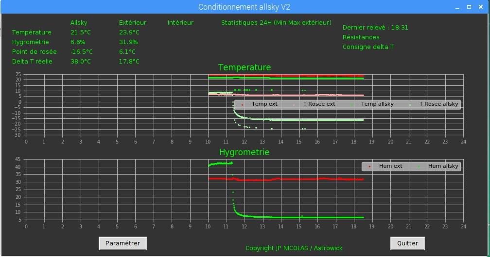

Pour ceux qui auraient des doutes sur l'intérêt de mettre du dessiccant à l'intérieur du boitier de la allsky, voici un petit enregistrement de la température et de l'hygrométrie dans mon boitier de allsky.
J'ai installé un capteur DHT22 piloté par le Raspberry Pi. Déjà que le RPI est utilisé pour gérer la allsky, autant en profiter pour lui donner d'autres actions à réaliser.
J'ai lancé le logiciel de gestion du conditionnement de la allsky à 10h00. La allsky étant dans la maison pour les essais initiaux, la température affichée est de 21,5° et le taux d'humidité à 42%. Le point de rosée résultant est d'environ 8°.
PS : Les valeurs situées sous l'intitulé "Extérieur" correspondent au 2ème capteur DHT22 qui (pour les essais) est placé sur la carte du RPI, histoire d'avoir des courbes qui ne se superposent pas. En situation réelle, il sera bel et bien placé en extérieur.
Vers 11h15, j'ouvre le boitier et je glisse quelques sachets de dessiccant préalablement régénéré. L'absorption de l'humidité est très rapide et son taux finit à 6,6%, ce qui donne un point de rosée à -16,5°.
Si le taux d'humidité reste stable (ce qui reste à démontrer), je ne suis pas prêt de voir de la condensation à l'intérieur du boitier. Les résistances ne devraient finalement servir qu'à pallier la présence d'humidité (rosée, pluie, givre, ..) sur la partie extérieur du dôme transparent.
Il est clair que l'étanchéité du boitier est une condition primordiale pour conserver ce faible taux d'humidité. J'ai remplacé les traversées de cables par des connecteurs étanches type SP16. Des joints toriques permettent d'assurer l'étanchéité.
Je me demande simplement comment va réagir le boitier lorsque les variations de température au niveau du boitier seront importantes, ce qui est le cas en été avec un boitier en plein soleil. Est-ce que le boitier ne va pas avoir tendance à "respirer", c'est à dire à laisser échapper un peu d'air lorsqu'il fait chaud et à en absorber lors de la baisse en température. Ce point pourrait entrainer un remplacement progressif de l'air sec contenu dans le boitier. Vivement que l'été arrive 😜
On constate également quelques mesures erronées (petits pics vers le bas) au niveau du capteur interne de la allsky, uniquement coté température. La valeur du point de rosée s'en trouve de fait perturbée également. Dans le soft qui me permet de tracer les courbes, j'ai un filtre (formule de comparaison des valeurs qui se suivent) qui me permet d'éliminer les valeurs trop divergentes. Mais vu la cinétique de variation de l'hygrométrie après mise en place du dessiccant, j'ai supprimé temporairement ce filtre.
Une petite mise en garde concernant ceux qui manipulent les formules de calcul du point de rosée. Je ne vais pas rentrer dans les détails pour ce calcul car les formules se trouvent facilement sur le net, mais certaines comportent une erreur car elles utilisent des log décimaux au lieu des log népériens pour le calcul du paramètre alpha.

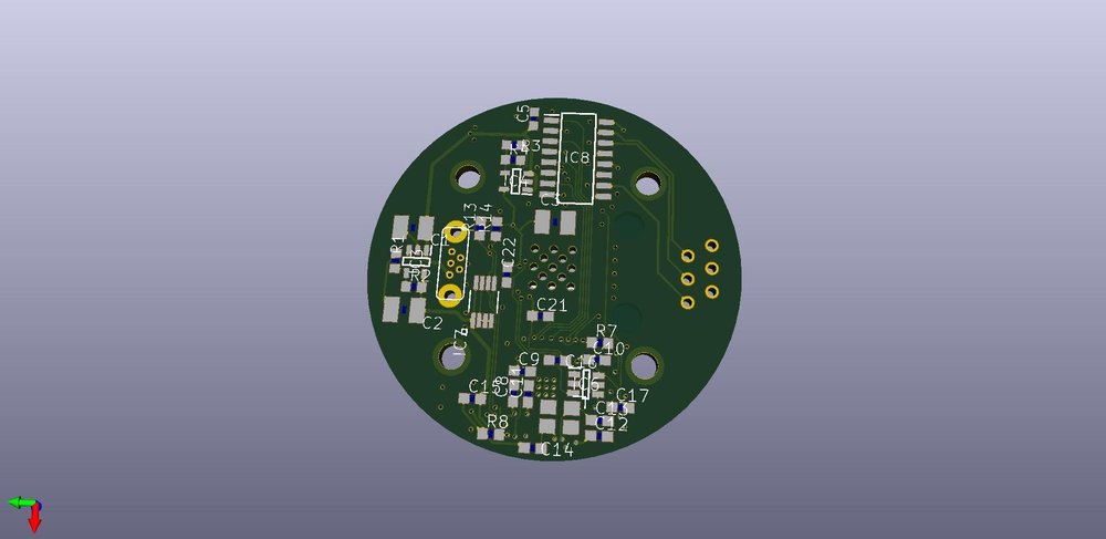

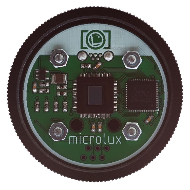

Salut ici,
Pour plus de visibilité, je poste ici aussi une petite découverte pour une caméra DIY.
Il s'agit de ce projet:https://github.com/openlux/microlux
Je ne l'ai pas testé (enfin pas encore ...) mais vu le prix des pièces (2 capteurs:A0130 de -10€,CY7C68013A QFN56: environ 10€, pcb et quelques résistances/condo), on serait largement en dessous des 40€ en bricolant un peu avec en plus un firmware open source le tout en usb 2.0.
Beaucoup plus facile à faire qu'une cam86, ça permettrait d'avoir une Allsky au top pour pas cher !

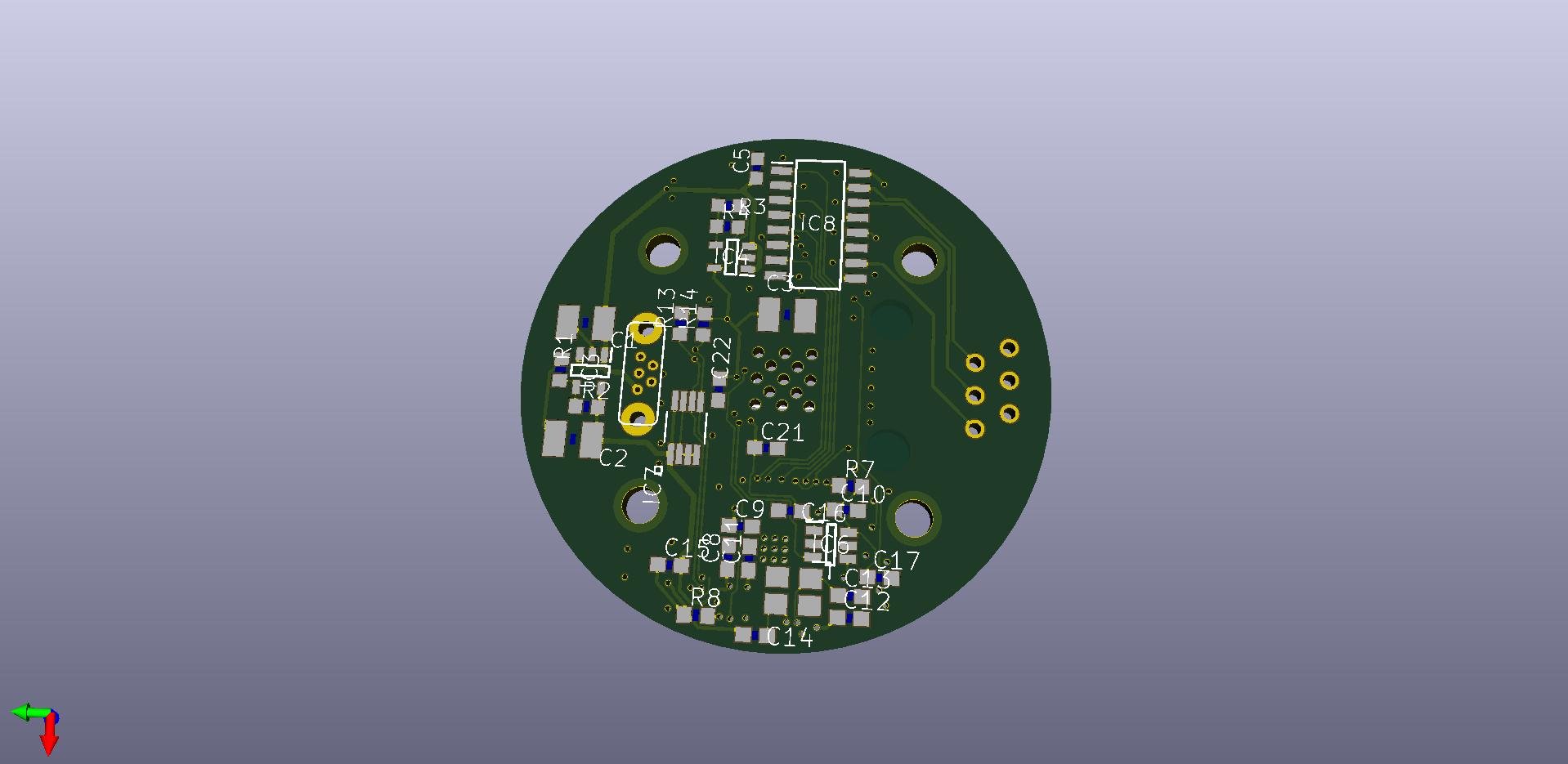

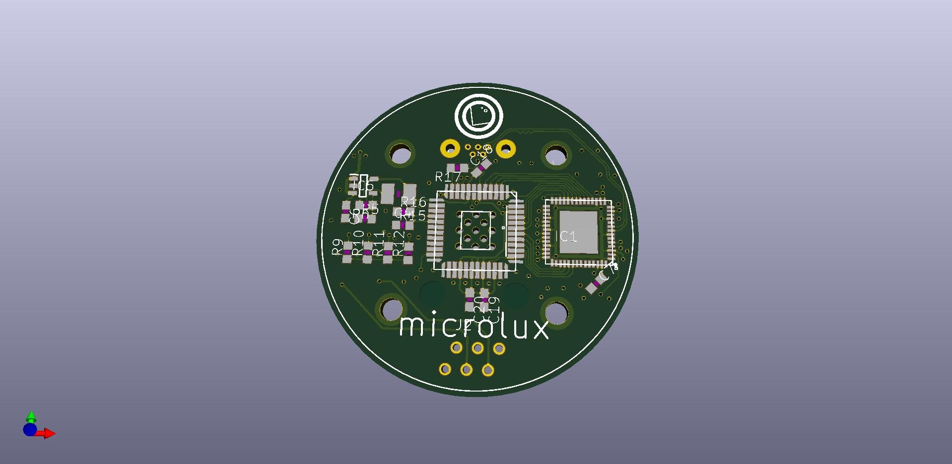

Et encore, vu la taille et le peu de composants sur le pcb, on pourrait presque le mettre à coté du capteur de la cam86 pour le guidage.
Ce gars est un furieux, il s'attaque aussi au KAF-8300 !
Edit:
Avec un peu de chance, le Gerber ressemble à ça vu que je connais pas Eagle : GerberFiles.zip
Je sais pas combien de temps ils gardent le fichier sur leurs serveurs -> https://www.seeedstudio.com/gerber-view.html?sn=8a80514548de11e999d9026a86b9cae7
Edit2:
@vu que je connais pas Eagle
Ah ben Kicad importe les fichiers Eagle :)
Ca donne ça recto/verso :
Les weekends vont être courts :p
Edit4: Y a même un port ST4 !
Modifié par Greg34

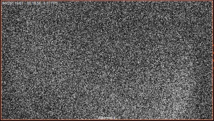

Bonjour à tous

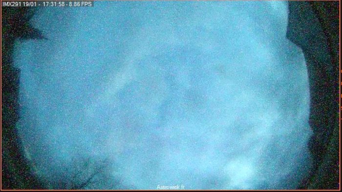

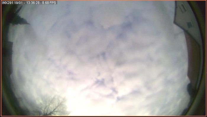

J'ai ma allsky à base d'IMX291 qui pose soucis depuis 2 jours. Jusqu'à présent, j'arrivais à voir quelques étoiles la nuit mais là, plus rien ! J'utilise iSpy (ce truc qui plante tout le temps) et voici ce que j'obtiens comme résultat :
Le jour :
A la nuit tombante (le bruit augmente) :
En pleine nuit (y'a plus que du bruit) :
Pensez vous que le capteur ai "pris une claque" ou peut-on imaginer qu'un paramètre se soit modifié (avec Windows associé à iSpy, je place ce binôme au registre des associations de malfaiteurs 😀) à mon insu ?

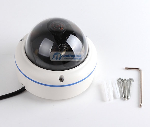

Vu que ça fait quand même pas loin de 3 ans que cette caméra est exposée au soleil (quoique en Alsace, du soleil, il n'y en a finalement pas tant que ça) on peut imaginer que le capteur soit cuit.
A l'origine, j'avais modifié certains paramètres de cette caméra à l'aide d'un logiciel. Par contre, impossible de me rappeler de quel logiciel il s'agit.
Une âme charitable pourrait elle me rafraichir la mémoire ?
JP

Salut JP.
As tu un flap avec filtre IRC devant ton capteur qui bascule sur un seuil de luminosité pour augmenter la sensibilité à la tombée de la nuit? certaine camera de surveillance ont ca.
Salut Éric.
Non, d’autant que ça fait 3 ans que cette caméra est en place et que je n’y touche pas. En plus, c’est une caméra de surveillance basique, alors pas de filtre mobile.

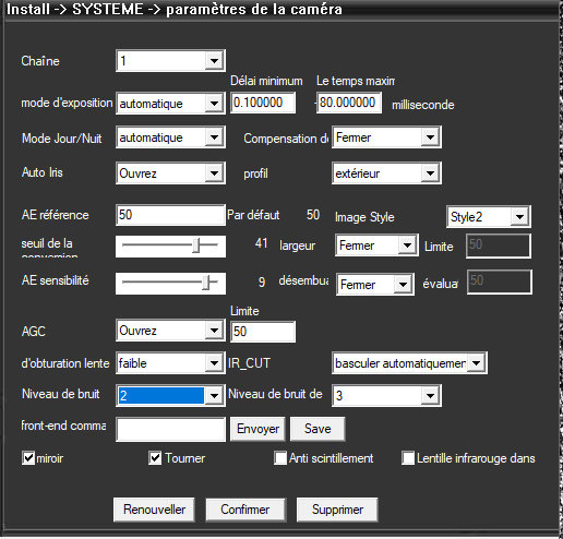

Salut @Discret68,
legereric a peut être donné une piste, ...sur ce type de caméra chinoise, tu as un IR-Cut intégré juste au dessus du capteur qui en principe est réglé en automatique et qui s'ouvre lorsque l'on passe en mode nocturne.
Faudrait revoir la web config de la caméra et jouer avec les options histoire de forcer aussi dans la foulée l'Ir-Cut pour voir s'il est pas coincé ou grillé.
Je connais pas la marque de ta cam mais je pense pas qu'elle mette à jour son firmware toute seule ce qui aurait pu causer la perte de l'ancienne conf.
Dans un premier temps, j'installerais un CMS sur le PC pour la tester en direct.
Là on dirait que :
-le temps d'exposition max est réduit.
-l'AE (automatic exposure) n'est pas activé.
-pas de 'denoise' donc ->bruit.
-Ir-Cut HS ?
-alimentation Ok ? (POE ? transfo ?)
Je pense qu'il faudrait mieux faire ces quelques vérifications avant de la balancer...sinon vu le prix que ça coûte, autant en reprendre une autre :)

ça marche nickel, pas de problème . Cependant, l objectif grand angle qui semble avoir une ouverture de 90 degrés seulement . J aurais bien voulu au moins 120 degrés .
je n ai pas épluché les 19 pages de ce fil mais j imagine que certains d entres vous ont monté un autre objectif sur la datyson t7 .
je suis  preneur des références si quelqu un les a .
quelques galères avec la buée sur l extérieur du dôme aussi . Il va me falloir chauffer ...
merci

Merci Greg, c'est justement ce soft dont je ne me rappelais plus le nom. Et vu que j'ai changé l'ordi astro entre temps, ce soft au nom peu évocateur est passé à la trappe.
Quoi qu'il en soit, j'ai beau modifier tous les paramètres, rien y fait, il n'y a plus rien la nuit.
Le modèle que j'ai n'est manifestement plus vendu, mais il est à base d'un IMX291 :
Voici une copie d'écran de la page des paramètres de la caméra :
Il est temps que je remette en service ma allsky à base d'ASI120 !
Le 24/01/2020 à 08:25, impla007 a dit :
Quelques galères avec la buée sur l extérieur du dôme aussi . Il va me falloir chauffer ...
Et l'été ça donne quoi, une caméra et un pi sous un globe transparent au soleil ? Sur ma terrasse, plein sud, le capteur du thermomètre extérieur s'arrête à 60°C, j'imagine que dans le boîtier ça doit monter bien plus haut ?
