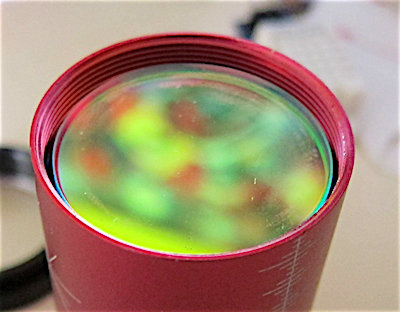

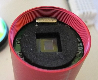

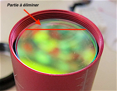

L'ASI120 et la T7 doivent donner les mêmes résultats puisque c'est le même capteur. Ce qui peut faire la différence, c'est que la tienne est une version couleur alors que la mienne a un capteur noir et blanc (je parle bien de la caméra 😘)
Pour le placement du filtre antipollution de la T7, je parlais de le placer au plus près du capteur. Il n'y a pas d'autre choix.
Lorsqu'on démonte le nez de la caméra, pour accéder au capteur. Il y a un bloc de mousse qui permettrait de maintenir le filtre. Par contre, il y a ce petit boitier métallique qui ressemble à un quartz, sur lequel vient appuyer le filtre.:
Le filtre, compte-tenu de son diamètre rentre parfaitement dans le corps de la caméra :
Dans cette situation, lorsqu'on remet en place le "nez de fixation" de la caméra, il vient buter contre le filtre à cause du fameux petit boitier métallique. Il y a un peu moins d'un mm de vissage qui manque, mais qui empêche d'avoir la bonne MAP une fois l'objectif en place :
D'où mon idée de meuler le filtre (avec d'infinies précautions pour conserver l'état de surface des 2 cotés) pour qu'il n'appuie plus sur le petit boitier métallique. Le petit bloc de mousse est suffisamment souple pour permettre le vissage complet du nez de la caméra :

Voila effectivement une démonstration très bien documenté, perso meuler le filtre j aurai trop peur qu il s écaille, mais faut tenter..

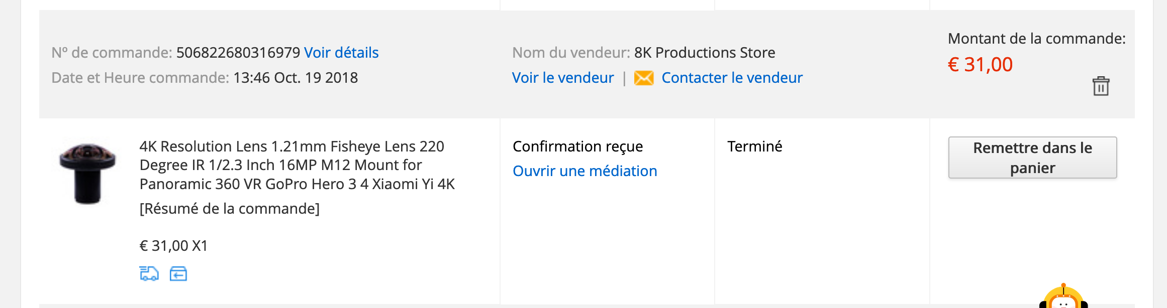

Merci Xili je devrais ouvrir mieux mes yeux de poissons ;) ils indiquent 2.5 de backfocus sur le caillou
https://fr.aliexpress.com/item/32430326520.html?spm=a2g0o.productlist.0.0.4c308457NGn61v&algo_pvid=22fc045c-38ef-465b-bdbd-9cb36746cd1c&algo_expid=22fc045c-38ef-465b-bdbd-9cb36746cd1c-0&btsid=f0ee0c2b-f7de-4633-94f4-3d9c5ca7b4e6&ws_ab_test=searchweb0_0,searchweb201602_3,searchweb201603_53
je suis pas sûr que ça passe sur la ZWO 120 mono, j'ai vu que tu es sur une Datyson  T7 c'est assez similaire je pense je ne connais pas le BF de la Datyson ?
Modifié par Raphael_OD

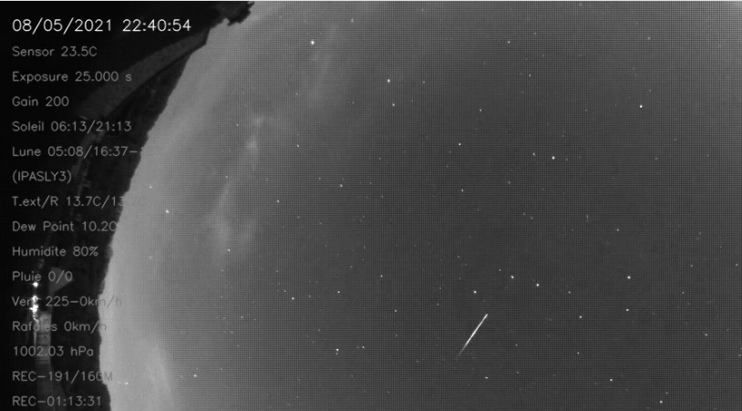

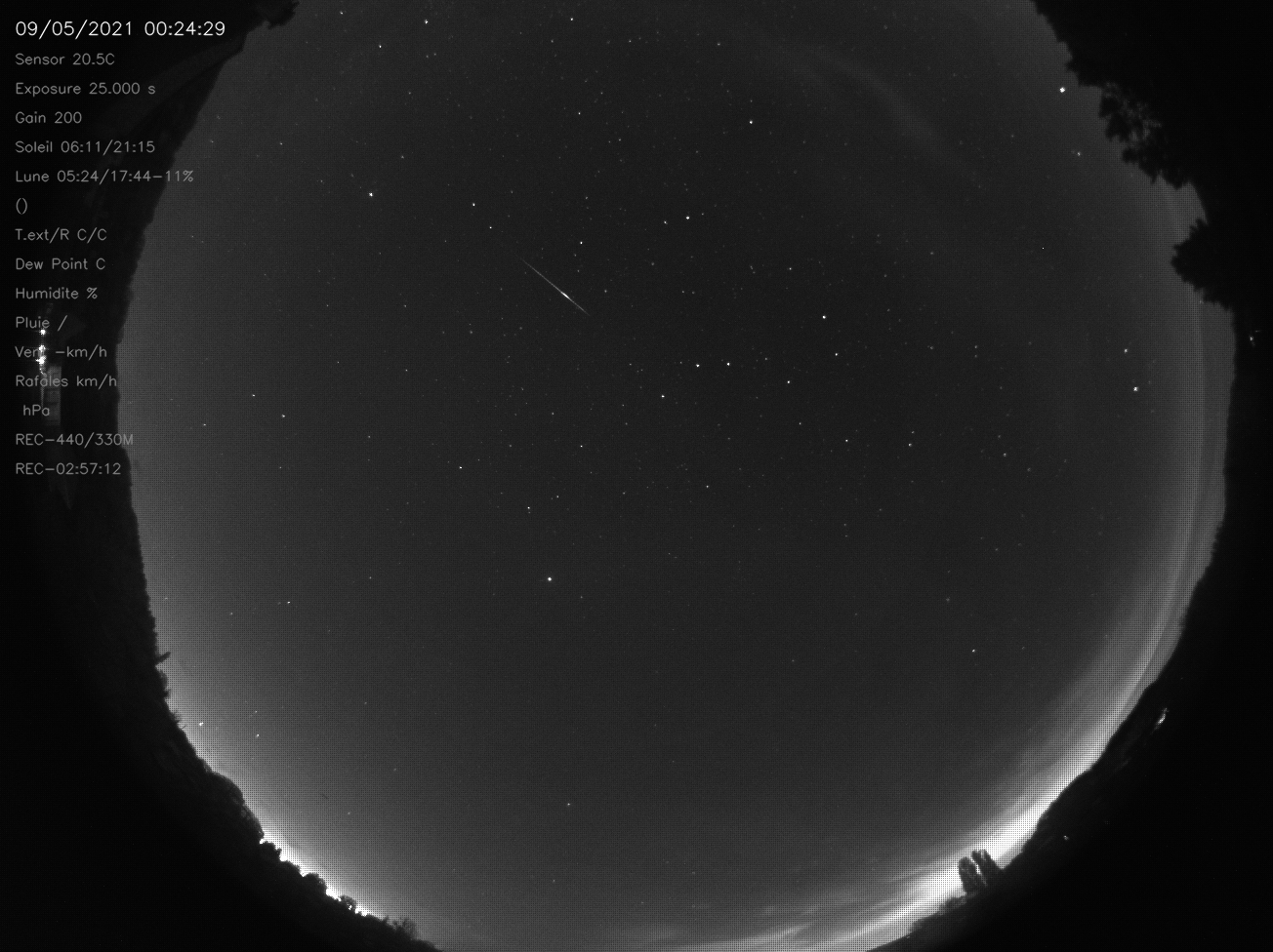

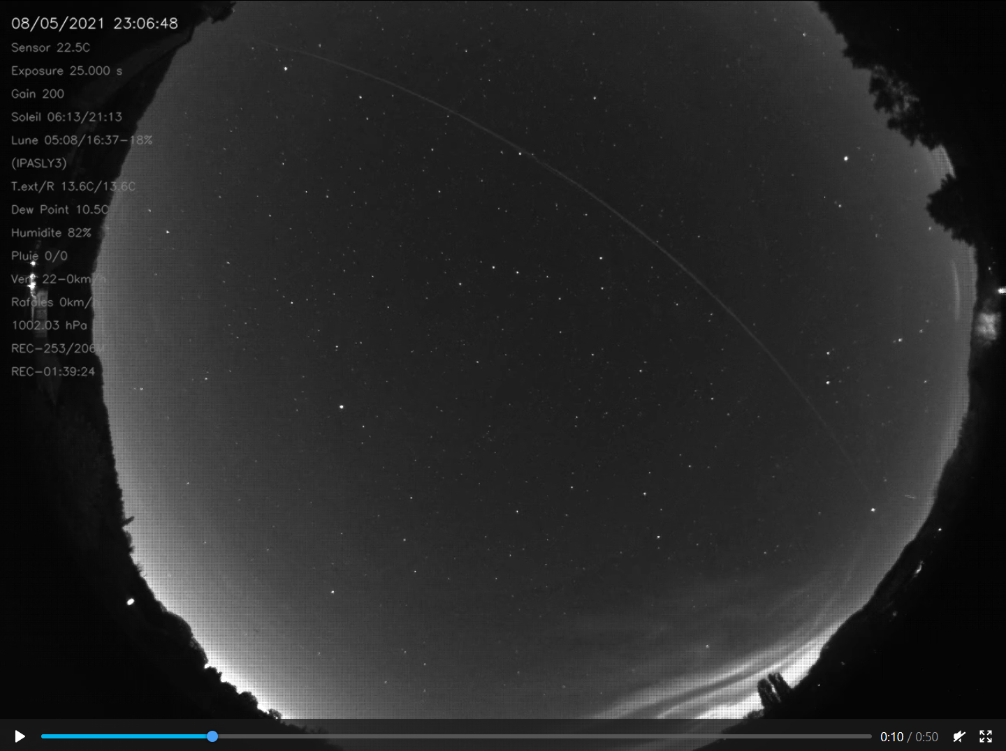

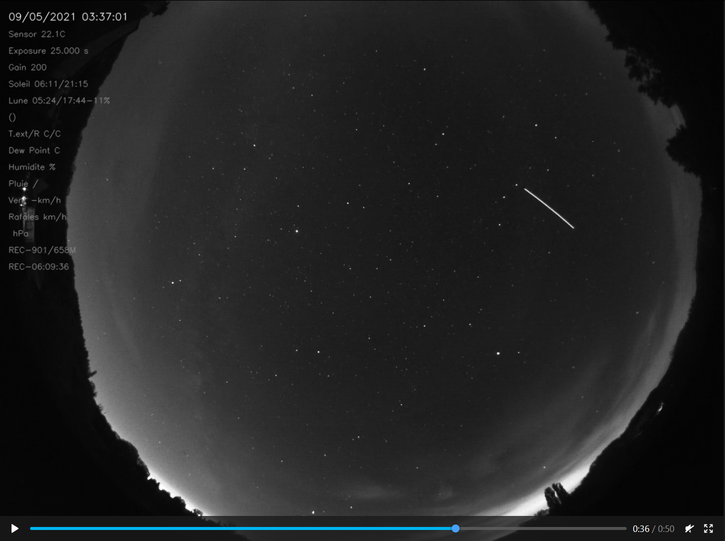

Nuit Prolifique cette nuit
Passage d'un Météor vers 22h40'45''
Un énorme train STARLINK (en fait il y en avait un plus petit juste avant)  qui à mis plus de 5' à traverser le ciel d'ouest en est au zénith pratiquement ça n'en finissait pas ... IMPRESSIONNANT , hyper lumineux (compté une bonne cinquantaine de ces merdes) vers 23h05
836673232_08_05.2021-22h4054-TrainStarlinkEnorme.thumb.png.4a4f758bda3bb6bf32ba63d0fc4b37c6.png
Un autre Météor
Un passage ISS vers 3h37
PS : Plus d'infos météo cette nuit (coupure connexion internet après minuit chez moi)
Va falloir que je vois commencer régler le TIMELAPSE pour avoir un aspect moins "furtif" des passages ou faire différemment en retravaillant la vidéo derriere  ...
Quelqu'un a des idées ?
