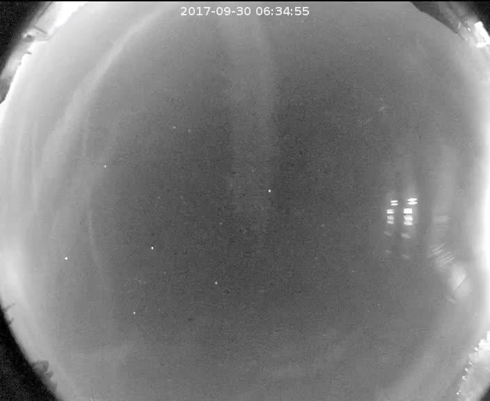

Tu as mis un enregistrement permanent sur le NVR? ou seulement sur détection de mouvement? Je te demande ça par rapport au meteor..
Pour le météore, elle était en permanent, c'est juste que je suis tombé dessus un peu par hasard. Par contre maintenant je l'ai passée en détection mais pour l'instant j'ai pas détecté grand chose....
Sur Ispy il y a un plugin qui coute 25$ et qui est spécialisé dans la détection des météores, mais quand je l'ai testé ça faisait crasher Ispy, et maintenant que j'ai cette cam sur un NVR je sais pas trop comment je peux récupérer son flux sur Ispy....
tu peux récupérer le flux directement de la caméra en utilisant le flux rtsp:
le lien : rtsp://192.168.1.1:554/user=admin_password=_channel=1_stream=0.sdp?
adresse IP a modifier suivant ta caméra
user et password a modifier
channel 1
stream = 0 pour la taille maximal de l'image, et 1 pour le flux secondaire.
Le soucis sur l'utilisation de ispy, c'est qu'il faut laisser windows allumer en permanence et ça fait tourner le pc continuellement... Je suis en train de travailler sur un raspberry pi3. Actuellement, je diffuse une photo toutes les 30 secondes a peu près. je vais voir ensuite pour de la détection de mouvement.

J'ai acheté le plugin Meteors Tracker pour iSpy et j'ai détecté (avec divers réglages) des mouches, oiseaux, avions, hélicoptère, mais aucun météore pour l'instant.

Bonjour, le Rasp3 est vraiment léger pour gérer un flux vidéo, je tourne Motion Eye Os, un flux 720P ça va encore mais dès qu'on passe à un second ou à du HD voire plus le petit Rasp est à bout de souffle et le load dépasse 5. Attention à la surchauffe !
En ce qui concerne les NVR, on trouve aussi des combos NVR/DVR à petit prix sur aliexpress, j'en ai commandé un à 25 Euros port compris (ces Chinois nous tueront !).
Le point fort de ces machines hybrides est de gérer jusqu'à 4 flux (ou 8) en 1080p et de pouvoir les partager entre digital et analogique (IP et CCTV), le boitier disposant de 4 entrées BNC et évidemment l'entrée RJ45. Les circuits de traitement Vidéo sont des excellents - quoiqu'un peu anciens - HiSilicon 3520 / 3521.
Je testerai aussi prochainement le plugin Meteor pour iSpy.
Bons essais :)
Invité Trifouillax
En ce qui concerne les petites caméras chinoises, on les trouve maintenant équipées de capteurs Cmos Sony Starlight IMX291 2MP pour environ $50, elles sont équipées d'un très correct DSP HiSi 3516c. La sensibilité annoncée est de 0.0001 Lux que ce soit en Couleur ou en monochrome. Sorties analogique (prévoir un connecteur) ou digital H264 sur RJ45, standard Onvif et POE supportés, etc.
Un exemple sur eBay, 42 Euros port compris avec un 2.7mm f2. Ces Chinois nous tueront !
