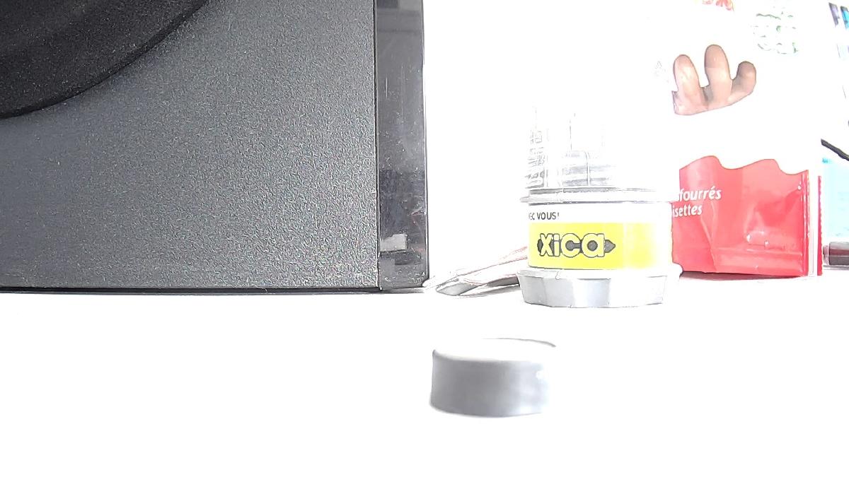

Petite reprise du projet qui ressemble de plus en plus à une usine à gaz.
Je suis reparti complétement de zero et j'ai bouffé du datasheet comme c'est pas permis et j'ai recréé le firmware de A à Z.
Pas mal de problèmes encore mais j'y travaille :)

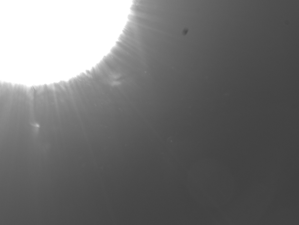

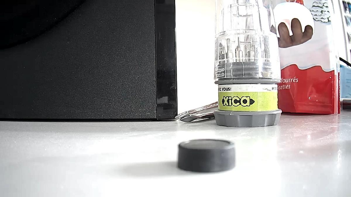

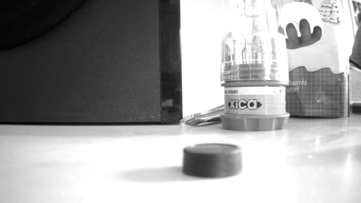

Image raw:
Essai temps expo 1:
Essai temps expo 2:
Je suis monté à 6 secondes mais pas facile de gérer le capteur (je dois encore bosser les registres) car à un moment donné, je suis obligé de reboot la cam car j'ai des lignes bizarres qui s'affichent.
Bref, suis toujours à 21€ de budget et quelques centaines d'heures de recherches lol

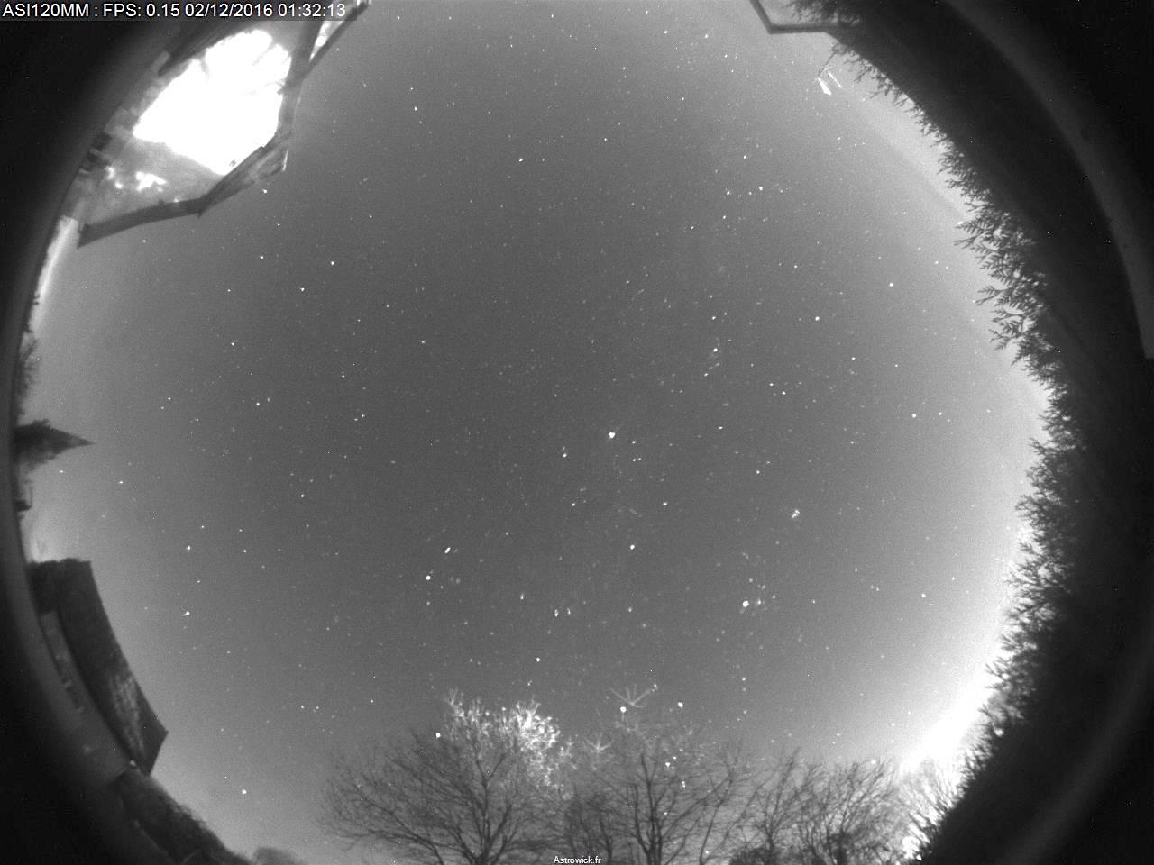

Effectivement, il serait très intéressant de pouvoir monter à plusieurs secondes afin d'avoir un meilleur niveau de détection.
J'ai 2 versions de cette caméra. Une à base IMX291 et une à base d'IMX225. Contrairement à ce que je pensais, je trouve que celle à base d'IMX291 est de meilleure qualité que l'IMX225. Etonnant ! Et pourtant, les réglages sont quasiment identiques.
Néanmoins, même si cette caméra à un bon apport qualité/prix, en ce qui me concerne, je trouve que c'est un peu juste coté rendu par rapport à ce qu'on obtient avec une caméra type ASI120MM (ou équivalent) avec laquelle on peut avoir des temps de pose plus important. Certes, c'est un peu plus cher et ça nécessite un peu de bricolage.
Donc, si quelqu'un savait comment modifier le temps de pose sur ce type de caméra, ce sera un bon progrès.
Exemple de ce que j'obtiens avec la Allsky que j'ai bricolé à base d'ASI120MM :
Voir davantage
Salut Discret :)
J'ai à peu près terminé ma caméra allsky,
je l'ai faite en suivant ce projet :  https://github.com/thomasjacquin/allsky
avec un Raspberry 3b+ et une caméra Datyson T7.
Donc cette caméra est bien une copie conforme de la ASI 120MM, et c'est bien celle que t'as?
Parce que j'ai un champ beaucoup plus réduit que le tient :refl:
L'objectif livré avec la caméra était soit disant un 180°, mais aucune focale n'est indiquée et le champs est vraiment petit, je dirais 80°. Voir mes premières nuits d'enregistrement : http://romainlucchesi.com/allsky/videos/allsky-20180823.mp4 ( pas encore de darks, ni trouvé les meilleurs réglages)
Donc pour avoir un champs plus large j'ai commandé l'objectif avec la plus courte focale possible.
J'ai trouvé celui là : https://fr.aliexpress.com/item/CCTV-Camera-1-4mm-Lens-5-0-MegaPixel-Fisheye-210-Degree-MTV-M12-x-0-5/32903418362.html?spm=a2g0s.9042311.0.0.40696c37v0sza8
Mon père vient de l'installer (mise au point pas encore réglées, pas simple de tout faire en remote :be: ), et le champs ne me semble pas vraiment plus large malheureusement :confused:
On ne voit même pas un seul de tous les grands arbres que j'ai autour de mon abri...
Pourtant la focale ne fait que 1,4mm !
En examinant les photos sur ton site j'en ai déduit que t'avais cet objectif : https://fr.aliexpress.com/item/High-Quality-Hd-1-78mm-Wide-Angle-Big-Fisheye-Lens-around-180-Degrees-Camera-Lens-M12/32456836305.html?spm=a2g0s.8937460.0.0.37182e0enl7ctl
(Le lien que t'avais donné n'est plus bon)
Donc si je l'achète je devrais avoir le même champ que toi dans l'exemple que t'as posté? Pourtant la focale est plus longue :refl:
Et même dans Stellarium quand je simule le champ visible avec un capteur de type ASI120MM, il faut une focale inférieure à 1mm pour commencer à voit l'horizon :refl:
