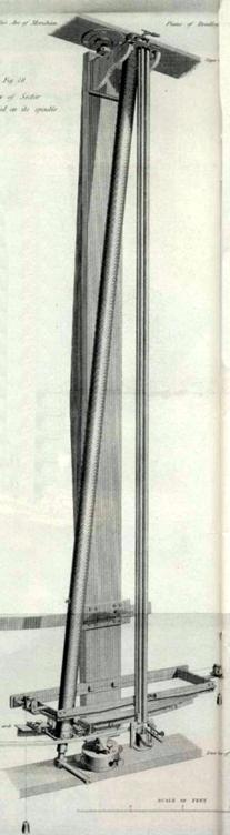

Bien sûr. Jusqu'il y a une cinquantaine d'années l'astronomie de position était gérée avec la lunette méridienne qui donnait la position d'un astre à son passage au méridien. La déclinaison était lue sur un cercle gradué et l'ascension droite à partir d'une horloge sidérale. On mesurait des intervalles (petits) à partir d'étoiles fondamentales dont les positions avaient été déterminées auparavant à partir de celle du soleil. Donc pas question de mesurer avec un instrument des intervalles sur des périodes dépassant la journée.
source : Astronomie Générale, Andrée Danjon, 1980.

Très intéressant ! On retrouve le rapporteur géant dont parlait Didou plus haut. Donc un instrument fixe, réglé sur le méridien, avec un mécanisme pour mesurer les hauteurs lors du passage au méridien, donc les déclinaisons.
L'article indique aussi que la nutation a une période plus longue (plus de dix-huit ans), donc elle ne parasitera pas la mise en évidence de l'aberration.
Le rapporteur géant mesurait 24", soit un peu plus de 7,30 m de haut. Ca commence à faire beaucoup. Sa précision était de 2" d'arc (limite causée par la turbu atmosphérique) soit environ 7/100 mm sur le cercle gradué.
Aujourd'hui on a des micromètres qui permettent de mesurer le 1/100e de mm assez facilement sans dépenser une fortune. On pourrait donc diminuer la hauteur du rapporteur à environ 2 m tout en gardant la même précision. La dilatation thermique ne devrait pas trop affecter les mesures si tout le rapporteur est réalisé dans le même matériau.
Par contre l'appareil doit être placé sur un sol parfaitement stable ce qui augmente notablement le coût de l'opération.
Cela dit, un tel engin pourrait être à la porté d'une université ou d'un lycée avec un prof motivé, ou d'un club astro motivé (et disposant d'un terrain stable).
