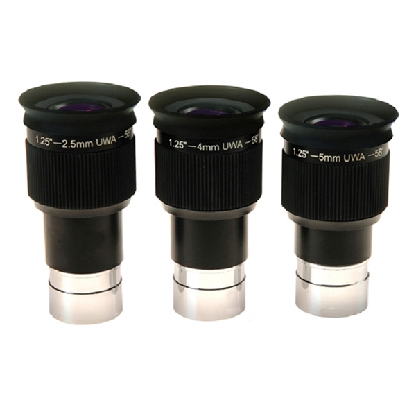

Concernant les occulaires, les deux fournis semblent de qualité mediocre de ce que j ai pu lire, surtout le 10mm, le 25 restant correct.
Du coup comme je compte faire pas mal de lunaire et de planetaire pour me faire les dents ( et les yeux), si je dois me prendre un occulaire que vaut il mieux ?
Barlow pour passer les oculaires moyens du pack en 12'5 et 5' ou un bon grand angle en fort grossissement ? les 82° de chez ES semblent avoir la cote un peu partout, j ai cependant du mal a definir quelle focale prendre pour demarrer, 4,7 ou 6,7 ?? Voir plus ? ( j ai lu qu un occulaire grand angle de 13/14 etait souvent le plus utilisé a cause des contraintes turbulesques des plus forts grossissements....)
J avoue, j ai parcouru un paquet de posts a ce sujet sans trouver de reelle reponse..si vous avez une piste a me suggerer je suis prenneur !!
Merci et a bientot !
les ES82° qui ressemblent beaucoup à des anciens Nagler ont une bonne qualité optique et un bon champ apparent, mais leur faible tirage d'anneau les rend peu confortables.
En planétaire il faut des oculaires confortables et privilégier des formules optiques simples ou d'excellents traitements de surface au champ apparent. Plus de 70° ça ne sert à rien, sauf pour certaines conjonctions planétaires où on veut les deux planètes dans le même champ.
Il y a les Pentax XW et les Delos de TeleVue qui sont sans doute le top du top en planétaire généraliste, mais c'est 350 € l'oculaire :b:
Il y a les Plössl TeleVue et d'excellents orthoscopiques notamment chez Takahashi et Baader, mais ces oculaires sans compromis manquent de champ apparent. Ceux à courtes focales (les plus utiles en planétaires) sont comme des trous de serrure : inutilisables si tu as besoin de lunettes.
Il y a les SkyWatcher WA 58°, clones des TMB Planetary II dont le rapport qualité/prix était apprécié. 60 € l'oculaire, dégagement de l'œil confortable quelque soit la focale. Pour du planétaire faudrait un à 4 ou 5 mm et un entre 7 et 9 mm de focale avec le Dobson de 250.
Merci de ta reponse nocturne !!
Pour le port de lunettes, perso je suis essentiellement myope donc j ai cru comprendre que le scope corrigera l abscence de lunettes, en revanche mon fils est myope + un ptit peu astygmate et ca a priori ca n est pas compensé, donc si je veux qu il en profite mieux vaut que je prenne des occulaires qui restent confortables meme avec lunettes. ca me permettra egalement de lui preparer la mise au point sans que ma myopie ne la fausse.
J aime bien ta conclusion car les deux modeles que j avais reperé (es 82 et baader hyperion 68) sont quand meme a + de 120euros et j avoue que ca pique un peu . Quand aux pentax et autre haut de gamme, j oublie.
Donc les SW a 60 euros si elles sont bien j en suis tres heureux, tu me dis qu il me faut 4-5 et 7-9 pour demarrer, si je choisi de prendre un occulaire de 9 + barlow 2x pour avoir du 4,5 , je perd quelque chose au passage ou pas niveau qualité de la vue / confort ?
J ai lu que la barlow pouvait baisser la luminosité, est-ce vrai ?
Encore merci !
Les barlows ajoutent du verre dans le chemin, ce qui n'est jamais bon. Et puis la meilleure barlow du monde ne peut rien si l'oculaire est médiocre. Pour qu'une combinaison oculaire/barlow marche, les deux doivent être de bonne qualité. Par ailleurs, manipuler une barlow dans le noir c'est risqué et inconfortable.
Une barlow correcte vaut une centaine d'euros. A ce prix, il vaut bien mieux acheter un oculaire en plus.
Le 5mm de SkyWatcher devrait bien marcher et il n'est pas cher du tout: http://www.optique-unterlinden.com/catalogue/produit/m/0/p/SWG051

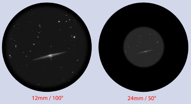

Avec une barlow, tu conserves le champ apparent de l'oculaire et le dégagement oculaire. En revanche, comme le grossissement augmente, la 'pupille de sortie' devient plus petite et donc la luminosité diminue.
Note que beaucoup d'oculaires modernes à grand champ exploitent justement cet avantage. Ils ont un doublet négatif (= 'barlow') intégré en entrée d'une optique de longue focale.
les oculaires SW ont 16mm de dégagement, est-ce problématique pour les bigleux ?
Il faut prendre en compte le champ apparent. Les oculaires SW ont un champ de 58°. C'est pas des 'trous de serrure' mais pas non plus des 'hublots'. Avec 16mm de dégagement, on peut voir sans problème tout le champ, c'est 'confortable'.
Pour un oculaire ES à 82° de champ apparent, le dégagement maximal est aussi de 16mm mais celui-ci ne permet pas de voir toute l'image. Pour voir tout, il faut s'approcher plus près, ce qui explique que ces oculaires sont considérés comme 'moins confortables'.
perso je peux virer mes binocles sans trop de soucis mais mon ptit loup en sera empêché par son astigmatisme...

le champ réel correspondrait quand à lui à la portion du ciel dont je profite réellement derrière le scope....?
mais du coup, les supers oculaires à très grand angle, 82 et 100°, on y voit "rien" ou bien y'a une astuce ???
Et pour le Ciel Profond, faut donc inverser les besoins, plus de lumière et donc moins de grossissement (donc plus de focale et d'angle ?)
si c'est bien le cas, quel exemple d'oculaire (focale / champ) serait pertinent en CP pour mon dob 254/1200 ?
encore merci, j'ai l'impression que j'ai pas fini de passer mes soirées à alterner entre le forum et les recherches google....:rolleyes:
ah pis concernant le fait d'aller en club, j'en ai 2 dans les environs, quand j'en aurait la possibilité j'irai en voir un, mais ça n'est malheureusement pas pour tout de suite...sinon oui, ce serait l’idéal de pouvoir tester et découvrir avec des habitués.
Le champ apparent de l'oculaire, c'est comme une trou dans une porte.
Un oculaire Plössl avec un champ apparent de 45°, c'est comme un petit trou de quelques millimètres. Tu vois un petit bout du mur d'en face, avec beaucoup de noir autour. :(
Un oculaire Nagler avec un champ apparent de 82° c'est comme un trou de plusieurs centimètres. Cette fois, tu vois une bonne partie de la pièce. :)
Revenons aux oculaires et aux télescopes. La focale du télescope détermine le grossissement. Du coup, le champ réel que tu vois (le 'morceau de ciel') dépend du grossissement et du champ apparent offert par l'oculaire.
Avec un oculaire 24mm à 50° de champ apparent tu vois autant de ciel qu'avec un oculaire 12mm à 100° de champ apparent. Exemple:
On voit exactement le même morceau de ciel dans les deux cas. Mais pour l'oculaire 12mm le grossissement (taille des objets) et le champ apparent (taille de l'image) sont supérieurs.
Tu dois étager les grossissements, pas les focales.
Si ton budget autorise 3 oculaires, voici un bel assortiment possible avec un très bon rapport qualité/prix/confort:
24mm / 68° ES (99€): http://www.explorescientific.fr/fr/Oculaires/Explore-Scientific-68-Ar-Oculaire-24mm-1-25.html
8.8mm / 82° ES (149€): http://www.explorescientific.fr/fr/Oculaires/Explore-Scientific-82-N2-Oculaire-8-8mm-1-25.html
5mm / 58° SkyWatcher WA (58€): http://www.optique-unterlinden.com/catalogue/produit/m/0/p/SWG051
Avec ça tu démarres sur de bonnes bases sans te ruiner, tant en CP qu'en planétaire. Plus tard, si tu passes à des oculaires haut de gamme, tu pourras revendre les anciens facilement, ce sont des 'best sellers'.
