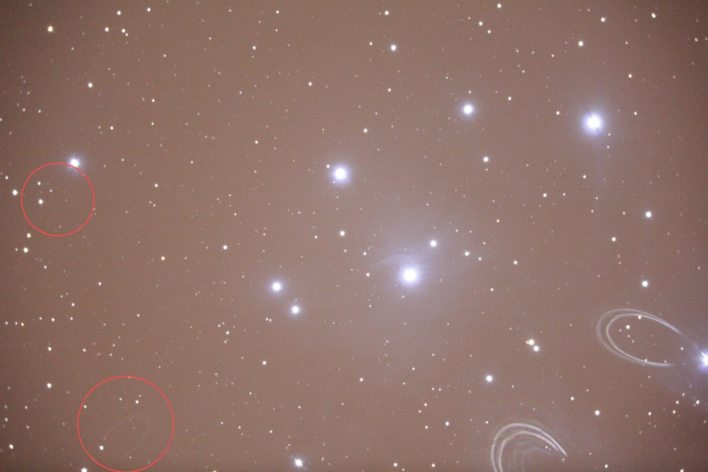

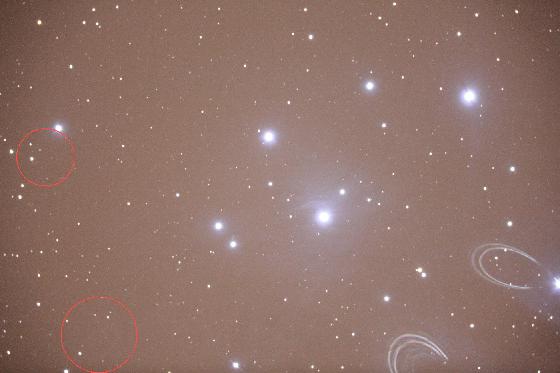

Hier soir j'ai fait un essai avant une session sérieuse sur M45,
Donc, une pose de 8 minutes avec le red 6.3,
même avec le red, le champ est très réduit :bang:
D'où proviennent ces arcs de lumière?
Défaut d'optique :b::?:
Soucis au niveau du capteur :?:
On peut en voir deux autres très faibles que j'ai entouré.

J'ai réalisé cet amas il n'y a pas si longtemps et les grosses étoiles me faisaient des reflets avec ma lunette mais je ne peu pas te dire ce que c'est j'attend te voir ton image :D
Ce qu'il faudrai fare c'est des essai sans ton RED pour voir si ça reviens dans ce cas ça viendrai d'un défaut du RED. Est ce que ta colim était bonne ?
Pour moi ce sont des reflets internes dûent au verre de ton réducteur. (qui semble être composé de deux lentilles)
M45 est une cible très exigeante qui fait apparaitre de manière très claire le moindre défaut optique.
Je me réponds à moi même et j'en profite pour faire remonter ce post,
D'après ce que j'ai pû comprendre, le réducteur n'est pas en cause, c'est déjà ça,
Mais ça caille dehors, et ça m'embête de faire des tests lol
J'ai trouvé ce post dans lequel Christian (fais un signe si tu passe par là :) ) à eu également un soucis similaire... résolu? ;)

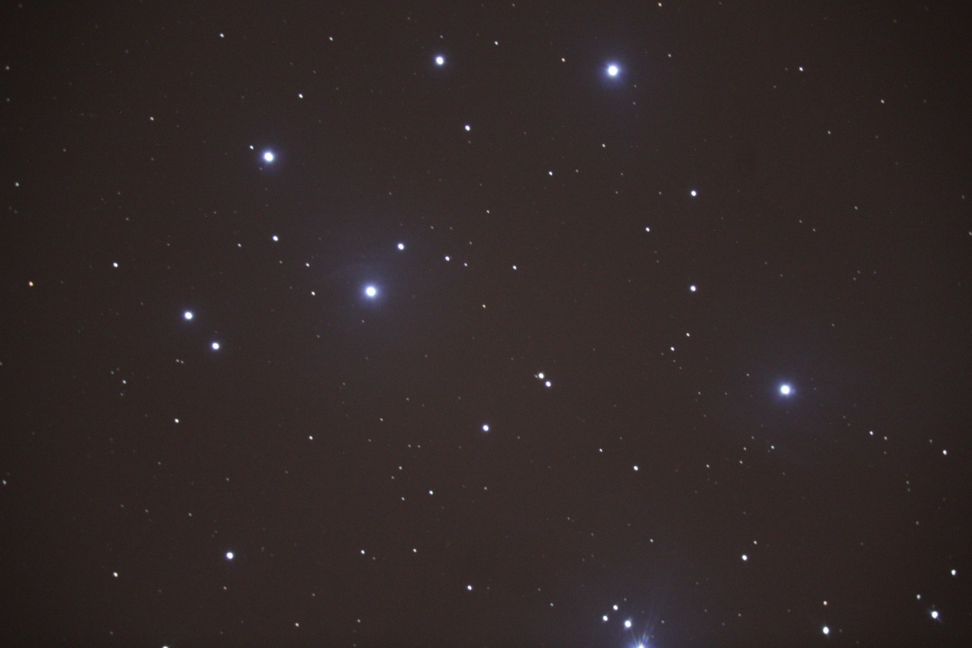

OUF gros soulagement,
J'ai nettoyé le réducteur soigneusement (je le nettoierai mieux quand j'aurai mon cleaning pen) et je n'ai plus les courbes de lumière...
Ca c'est trop cooooool :be:
Faites pas gaffe aux étoiles, j'ai fais sans autoguidage
