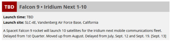

Oui, suite à un autre tweet plus approximatif, Iridium l'a tweeté avec l'horaire du lancement à la minute près: 16 décembre à 12h36 à l'heure locale de Vendenberg.
Autre tweet sur NasaSpaceFlight, le site officieux proche de la Nasa:
Chris B - NSF
‏@NASASpaceflight
Chris B - NSF a retweeté IridiumIR
Just waiting for SpaceX to get the green light from the FAA per the AMOS-6 investigation.
Mais, Comme l''a dit Montmein l'autre jour, c'est bien à la commission d'enquête qui donner le feu vert.
On peut supposer que SpaceX part d'une information assez sure pour pouvoir dire à leur client que le lancement sera effectivement autorisé à la daté indiquée.

Sujet à l'autorisation de retour en vol, et tout au conditionnel:
  • la charge utile d'Iridium NEXT pour un lancement polaire de Vandenberg le 07 janvierr est en cours de pressurisation et emballage.
  • Echostar 23 devrait inaugurer le nouveau pas de tir KSC LC-39A le 15 janvier
Le premier lancement du triple Fralcon FH se précise avec au moins un booster une fusée d'appoint usagé ("éprouvée en vol" en Spacexien). C'est une prouesse en soi de convertir l'étage en question, et sera riche en enseignements pour le constructeur.
Modifié par Paul_Wi11iams

http://www.spacex.com/news/2016/09/01/anomaly-updates
Je suis occupé, mais donne le lien vers une nouvelle actualisation de SpaceX aujourd'hui.
D'abord l'important c'est qu'ils publient quelque chose.
Je ne fais que survoler l'article et ne l'ai pas lu vraiment.
Ils confirment que le problème tournait autour de l’oxygène solide.
Ils prévoient de charger du hélium plus chaud pour limiter les risques de gel de l'O2 à l'extérieur des bouteilles hélium à l'intérieur de la bouteille O2.
La modification de procédure est en attendant des modifications au mode de fabrication du COPV plus tard.
Lancement de Vandenberg pour le 8 janvier.
