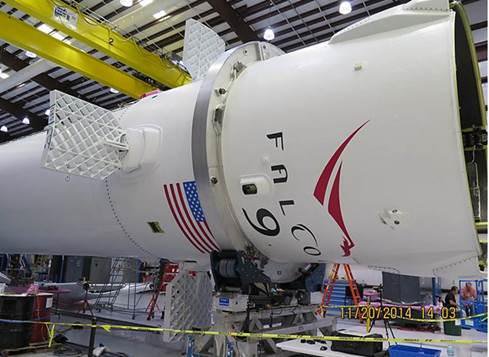

La description de cet element est centrale au thème et je me permets d'emprunter d'OrionRider dans l'autre fil:
La fusée Falcon9 de SpaceX décollera le 16 décembre {2014} pour ravitailler l'ISS, comme elle l'a déjà fait.
La fusée a été modifiée, entre-autres elle est munie de surfaces de contrôle 'Hypersonic Grid Fins' surnommées 'X-Wings':

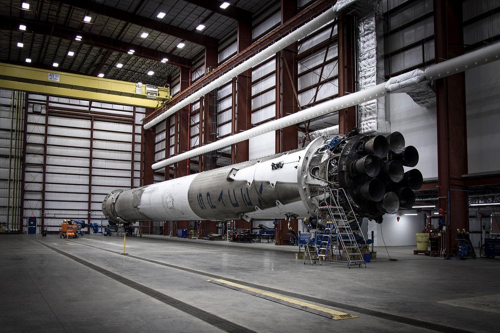

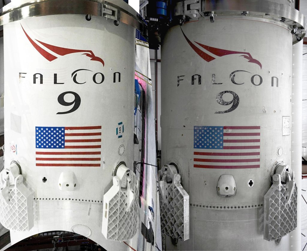

http://www.theverge.com/2016/1/1/10697914/elon-musk-says-falcon-9-rocket-spacex-ready-to-fire
D’après Elon Musk, la fusée n’a pas subi de dommage et est prête (?) pour un nouveau lancement !!
(une photo est mise en ligne où l’on aperçoit une partie de la Falcon 9)
elonmusk
Falcon 9 back in the hangar at Cape Canaveral. No damage found, ready to fire again
elonmusk
Je ne l'ai pas trouvé parmi les fusées sur ebay :p
Merci pour cette nouvelle très agréable. J'ai remarqué un peu de cachotterie pour les photos qui auraient dû faire l'objet d'une grande fierté, et même une valeur marchande: l'étage au sol de jour. Du coup, je craignais que c'était moins beau qu'il voulait dire. J'adore cette image du lanceur, très "SF", avec la patine du temps.
On voit bien l'esprit d'épicier du patron. Ce qui est rassurant d'un côté. A l’atterrissage, il disait, larme à l’œil, qu'il allait garder l'étage comme souvenir. Puis finalement, les affaires sont les affaires et on s'apprête à charger l'âne pour pour rattaquer la montagne.

La Falcon vue en entier dans son hangar :
Merci Jack !
L'image fait très "industrie".
Comme en transport poids-lourds, l'équipement est conçu pour être démonté et remis en état. Ici, il y a deux chemins de rotation sur sa circonférence, posés sur les biellettes prévues à cet effet. Ça doit être impressionnant de voir pivoter tout l'étage entraîné par deux moteur à quelques Kw seulement.
On observe les emplacements des pattes démontées qui met en relief la salissure qui me fait penser aux traces de mauvaise combustion sur le carénage d'un tracteur routier (un moteur optimisé pour l'autoroute n'aime pas tourner au ralenti).
Si c'est bien de la salissure, on peut s'étonner qu'un nettoyage à fond n'ait pas précédé les travaux de démontage.
On dirait que le bord la tuyère d'en bas à pris un coup. Ou est-ce juste une impression ?
Les trappes accès aux turbines démontées, on voit un peu les entrails du système. On se souvient des effets de la cavitation sur les ailettes chez Ariane, et j'imagine que beaucoup de pièces seront changées d'office pour optimiser les chances de ce premier redécollage. Au moins, c'est toujours prévu ainsi ?
On voit un deuxième emplacement d'étage, vide pour l'instant, dans l'axe de la porte roulante...
et on dirait que la grue-portique va plus loin encore sur la gauche.
Chez SpaceX, y a de la suite dans les idées.
Edited by Paul_Wi11iams
Share this post
Link to post
Share on other sites
Ce qui m'épate le plus c'est que la fusée repose sur seulement deux points d'appui aux extrémités, sans le moindre fléchissement. :b:
Je me souviens avoir lu que certaines fusées s'affaissent si les réservoirs ne sont pas pressurisés, ce n'est visiblement pas le cas de Falcon9.
Share this post
Link to post
J'avais remarqué aussi, tout en me demandant si on avait pressurisé à l'air ou azote. En effet, j'ai posé un trait sur la photo agrandie et c'est comme tu dis. Les deux porte-à-faux aux extrémités doivent compenser, mais de manière minime. En plus, le cloisonnement des réservoirs carburant/comburant doivent correspondre à un point faible. Pour l'atelier, j'aurais envisagé un montage sur coussins d'air. Cependant, la résistance de la structure a dû être calculée pour les efforts de flexion pendant la montée et la chute. Pour les structures marines et routières, la possibilité de flexion et torsion est même un paramètre nécessaire pour la survie de la structure. Impossible d'ouvrir les portes à l'arrière d'une semi-remorque sur une surface de stationnement trop déformée !
Il a dû avoir une optimisation masse versus trainée aérodynamique pour déterminer la proportion longueur / diamètre: une forme éffilée a faible trainée, entraînerait une masse plus importante pour des raisons structurelles mais pas seulement. et vice versa.
Share this post
Link to post

vu la vitesse de toucher et la masse mise en jeu les efforts doivent être colossaux sur les 6 points d'ancrage des pates. comment ils font pour que ça résiste :?::b:
Il y a des amortisseurs sur les pieds. ;)

Une nouvelle photo qui nous montre les tuyères : apparemment pas de dégâts…
tant mieux, si les bords de tuyères n'ont pas été grignotés.
Ce qui est bien avec le vol inhabité est que s'il y a y un morceau qui manque qui augmente le risque d'échec au prochain vol, on aura, au pire un impayé d'un client pas content de voir son satellite au fond de l'Atlantique. Mais on ne recevra pas une lettre recommandée de l'avocat d'une veuve (ou veuf) d'astronaute. Ce qui est autre chose sur le plan humain aussi.
Édit: Finalement, je pense que les deux défauts que je croyais voir sur les tuyères seraient des effets optiques venant des prises de vue.
