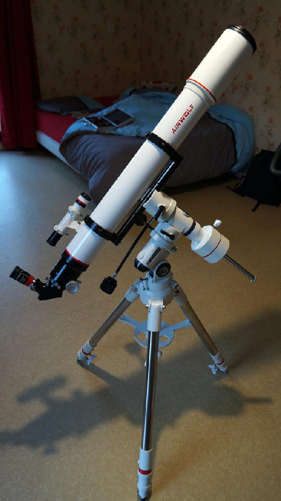

Quand à notre ami, je me demande vraiment si c'était bien un 200mm qui correspondait à son attente, petit oculaire, une barlow, grossir 2 fois voir 3 fois le diamètre, cible planétaire, renvoi coudé et tête binoculaire....:refl:
Si il devait passer par la moulinette de newton je dirais:
Aussi un petit Maksutov, why not ? mais H.S
