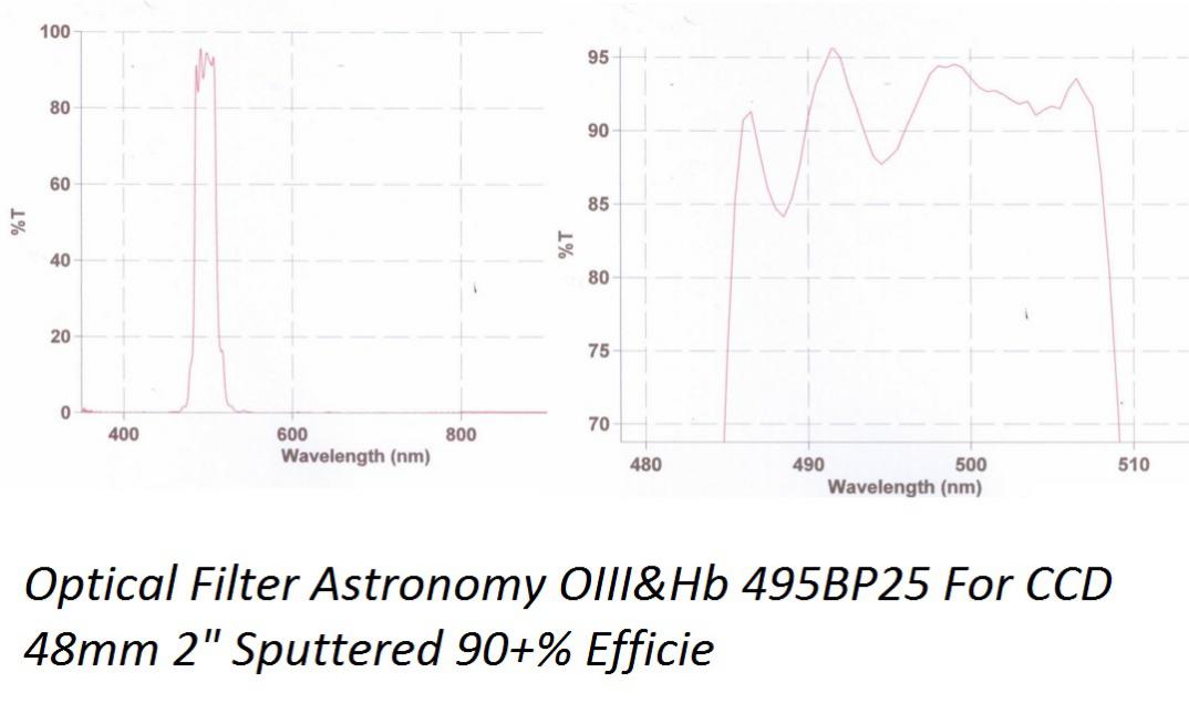

Des filtres, tu vas en trouver des tas sur tous les sites, mais en réalité il n'existe que quelques gammes rebadgées, comme les Orion, SW, Omegon, ES...
Je ne serais pas étonné que ces Optical dont tu parles correspondent à une gamme déjà connue, le tout étant de savoir laquelle, peut-être en fouinant sur CN (Cloudy Nights) ?
Ce n' est pas "optical" la marque, mais "Omegon Optical" en l'occurance, "optical" tous seul signifie seulement "optique" et "Optical Filter" filtre optique...
Les fitres Omegon Optical ont une réputation, comment dire... Partagée....

En règle générale, les filtres sans marque reconnue sont à éviter. Donc Seben, Omegon, TS, etc.
Il vaut mieux acheter un Astronomik, Lumicon, Baader,... dont les performances sont constantes et reconnues. http://www.teleskop-express.de/shop/product_info.php/info/p492_2--O-III-CCD-Filter---8-5nm---Baader.html

Dans leur gamme le NPB est très bien côté, il s'agit, pour rappel, d'un filtre se rapprochant d'un UHC.

Alors j'ai fais des recheches concernant omegaoptical.il s'avère que c'est aussi eux qui font le trés bon filtre UHC NPB dgm. Sur eBay omegabob2( ou npbfilter.com) ainsi que bejomejag( ou omegafilter.com) fabriquent le meme filtre :
http://www.cloudynights.com/topic/509654-new-npb-filter/page-2
Environ au post 35 tout est expliqué. C'est une sorte de partenariat.
Par contre j'ai trouvé beaucoup d'avis positif de leur UHC NPB comparé au Lumicon ou autre marque prestigieuse.et il s'avère que çelui ci est tres tres bon. Donc je pense partir sur çelui ci. Par contre tres tres peu de retour sur le dmg OIII ou autres.....

Argumenter? Euh non, j'ai juste donné les courbes trouvé sur le net...
D'ailleurs il existe 2 versions du filtres NPB.
Celui de base chez omegafilter et le nouveau amélioré chez omegaoptical, on peut voir les courbes sur ce fichier donné précédemment :
http://karmalimbo.com/aro/reports/Test%20Report%20-%20Omega%20Improved%20NPB%20DGM.pdf
Si jai bien compris ,la version amélioré n'apporterait rien en visuel mais bien plus en photos....
Ensuite les avis diamétralement opposés sont plutot (si je ne m'abuse ...) sur les filtres en général et pas la gamme Uhc NPB,si?
Et si je ne m'abuse , je n'ai pas trouvé d'avis négatif ici, ni astrosurf,ni cloudynights sur le NPB...
