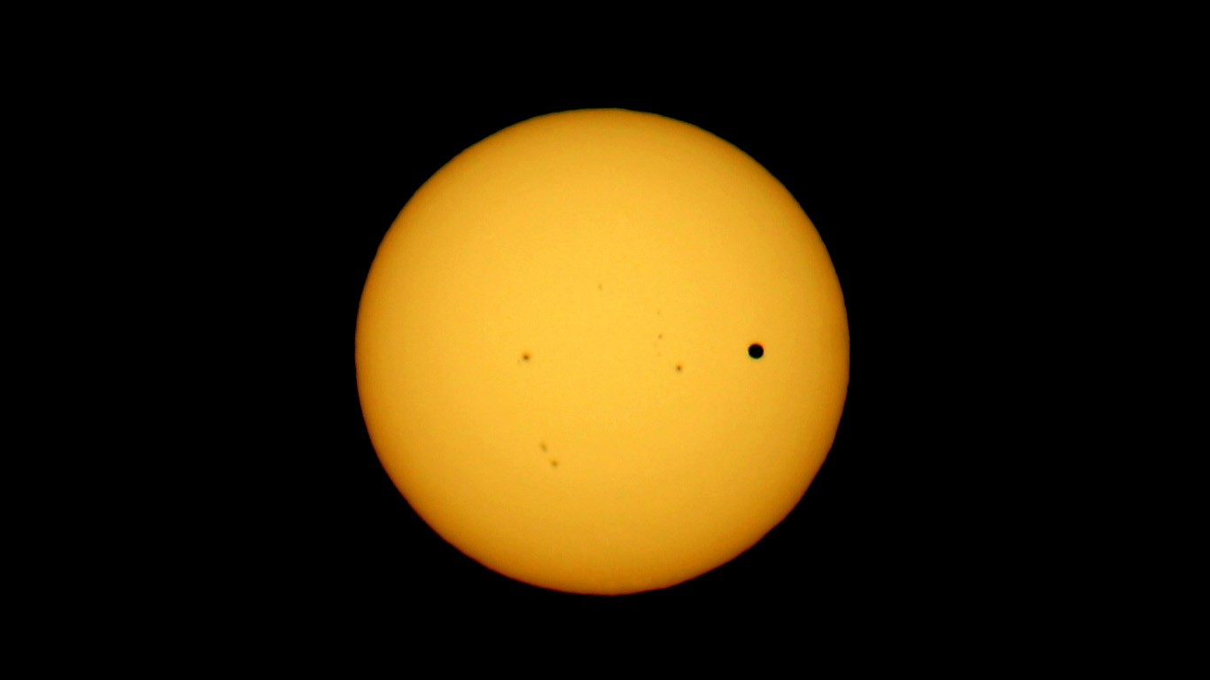

Pour info, j'avais pu avoir le dernier transit de Vénus. J'avais pas trop prévu le coup car en voyage aux USA et je descendais de l'avion 1 heure avant le coucher de soleil. Donc image prise à l'apn (5D mk2) avec un zoom 100-400 (à 400) à F9 et 1/8000ème sec et comme filtre, un morceau de vieille radiographie :

L'image avec Vénus est authentique : le post m'intéresse car je me demandais si je pouvais faire de même avec Mercure et un vrai filtre cette fois.
C'est un crop : à partir de l'image originale du 5D en 5616x3744 pixels, recadrée en ne conservant que 1366x768 pixels (la def de mon écran).
Si tu ne me crois toujours pas, je peux t'envoyer l'originale avec les méta-données.
